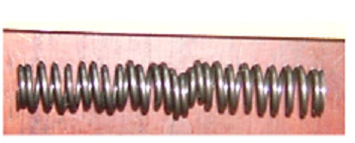

salut serge
déjà fait ici par "customludo" et sans résultat
http://www.rocket-3.org/viewtopic.php?topic=2033&forum=6
dommage mais l'idée était pourtant bonne
y a pas de problèmes sur la chaine de distribution mais uniquement sur le denteur, patin et ressort (voir la photo d'un ressort tout neuf sorti de l'emballage)
triumph france change le tout même 6 mois après la fin de la garantie (comme pour moi)
mais il est vrai que c'était un défaut donc à changer à toutes
salut TED
paour les avocats et en justice, l'idée avait été donner par "ACHILLE" et ça a fini en jus de boudin donc à évité je crois
