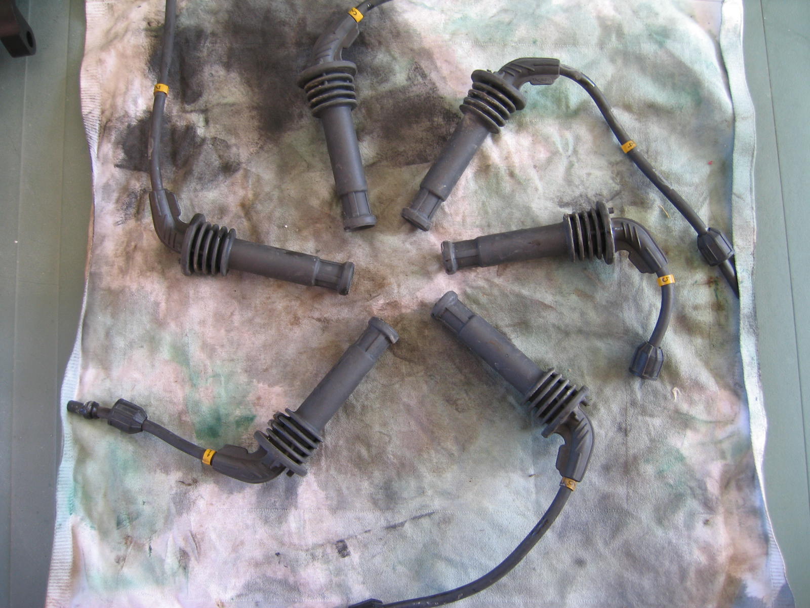

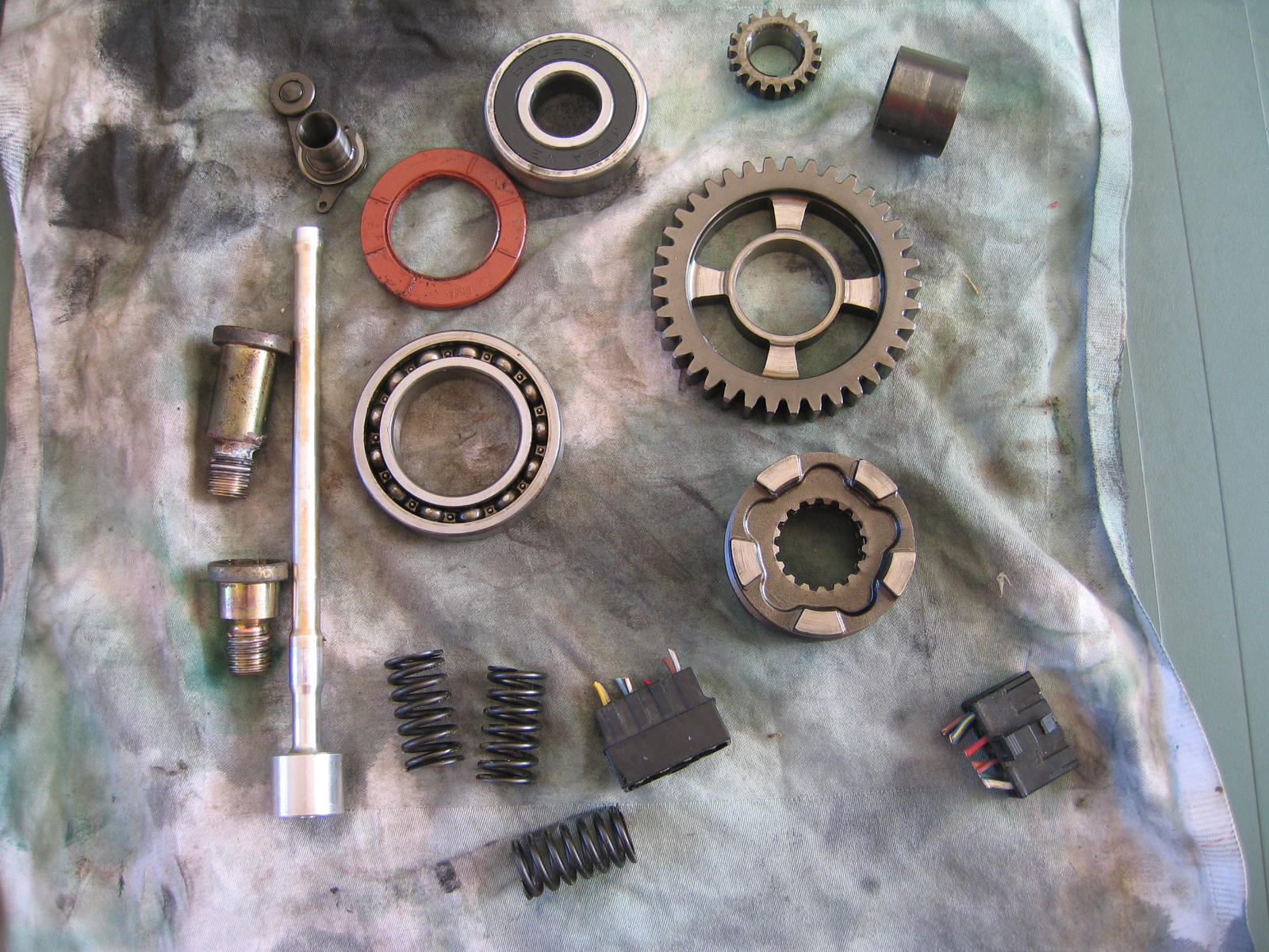

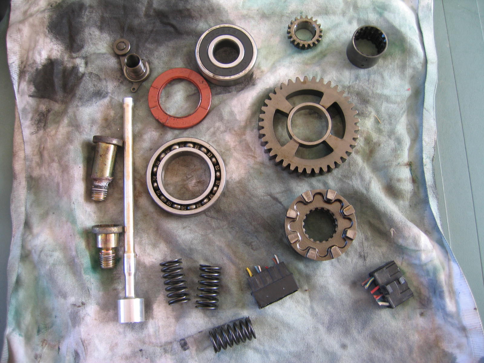

Ma R3 est en cours de remontage, normalement je l'aurai demain apres essai du mécano bien sur
Une partie des cosses et faisceaux on était changés , d'àpres le mécano ça résoudrai le problème de ralenti instable et un regime de ralenti qui sera plus haut de 70trm
Pour le crabot il a était modifié avec quelques dent en moins donc plus gros pour compenser
