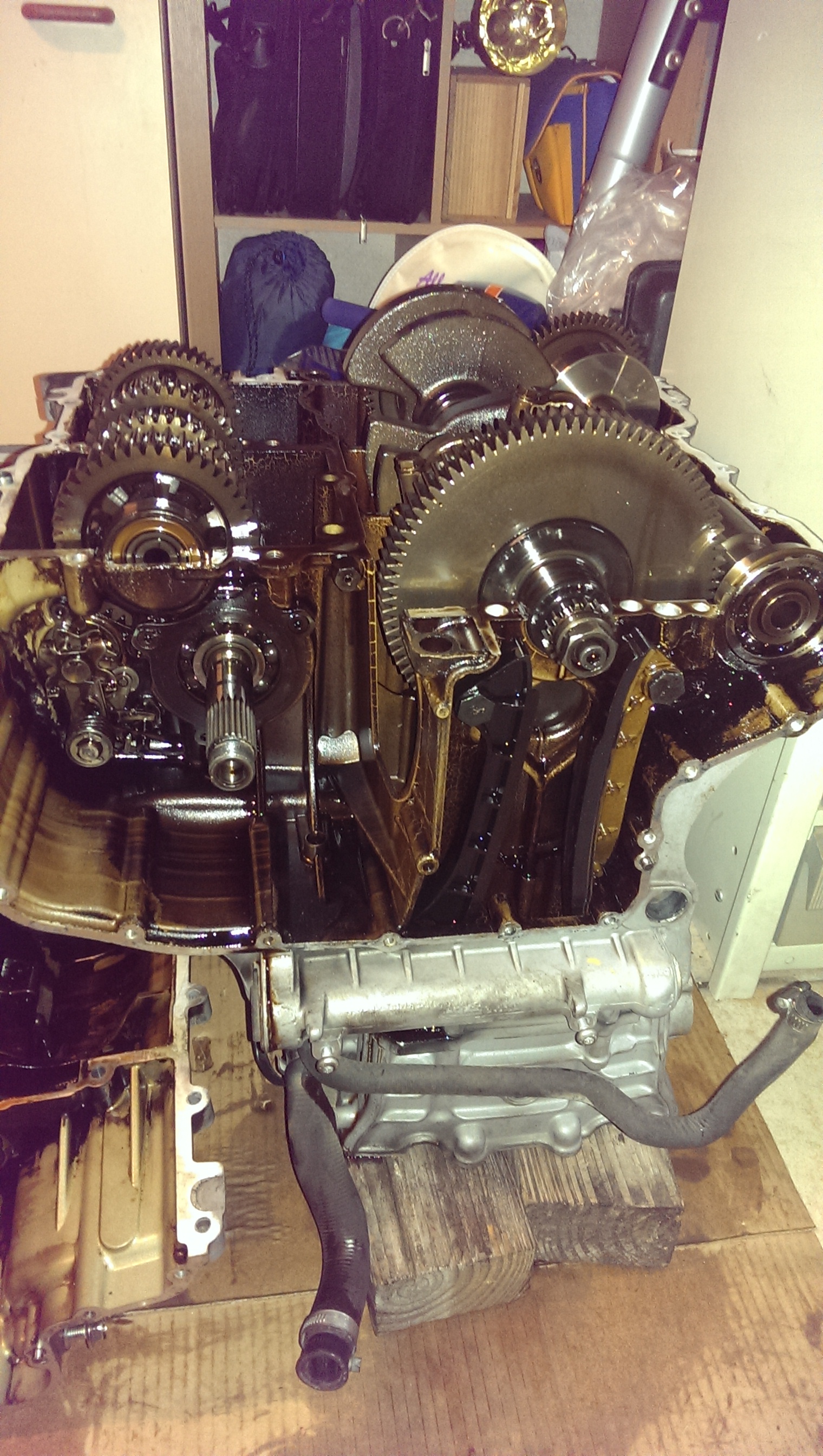

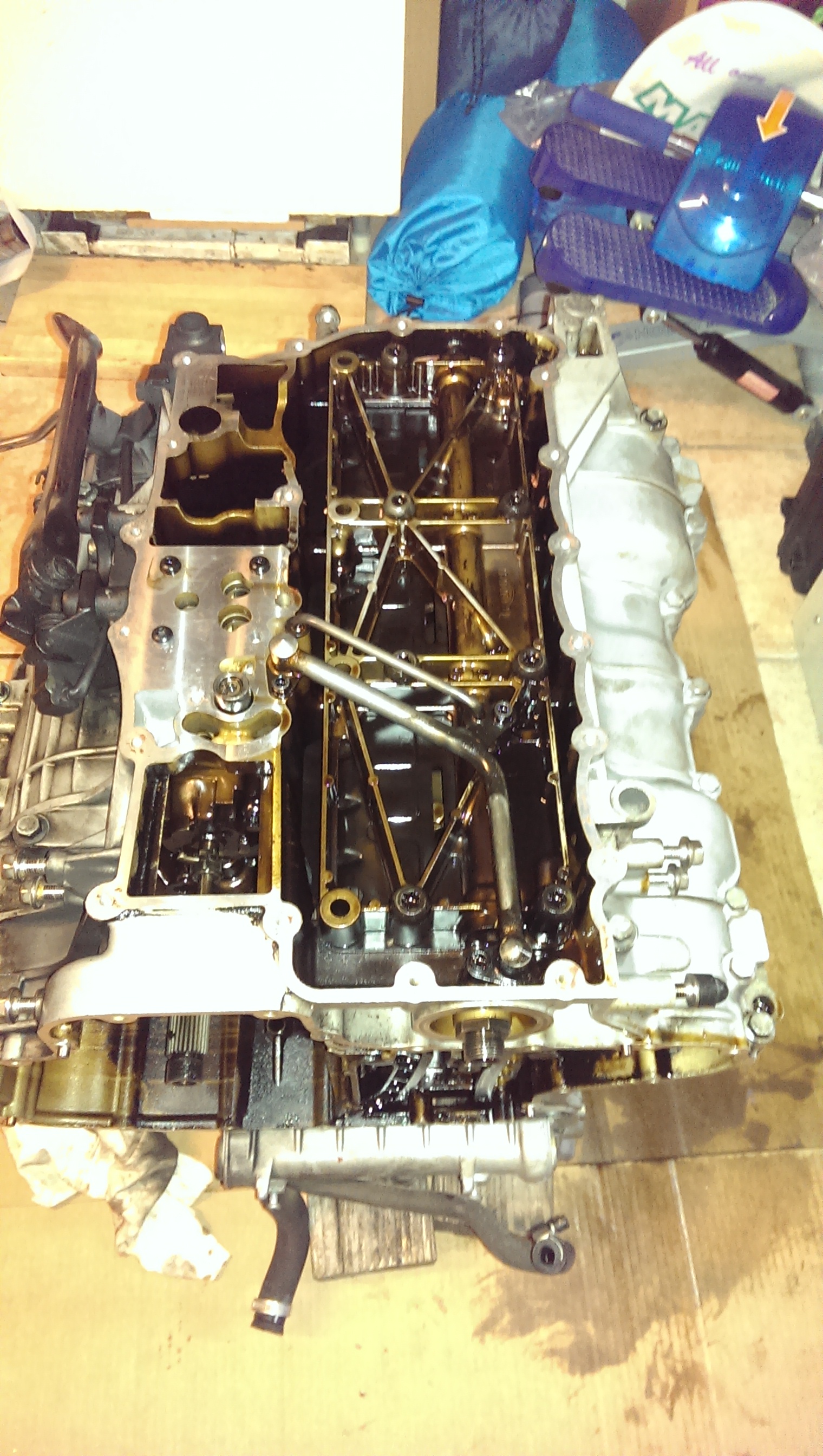

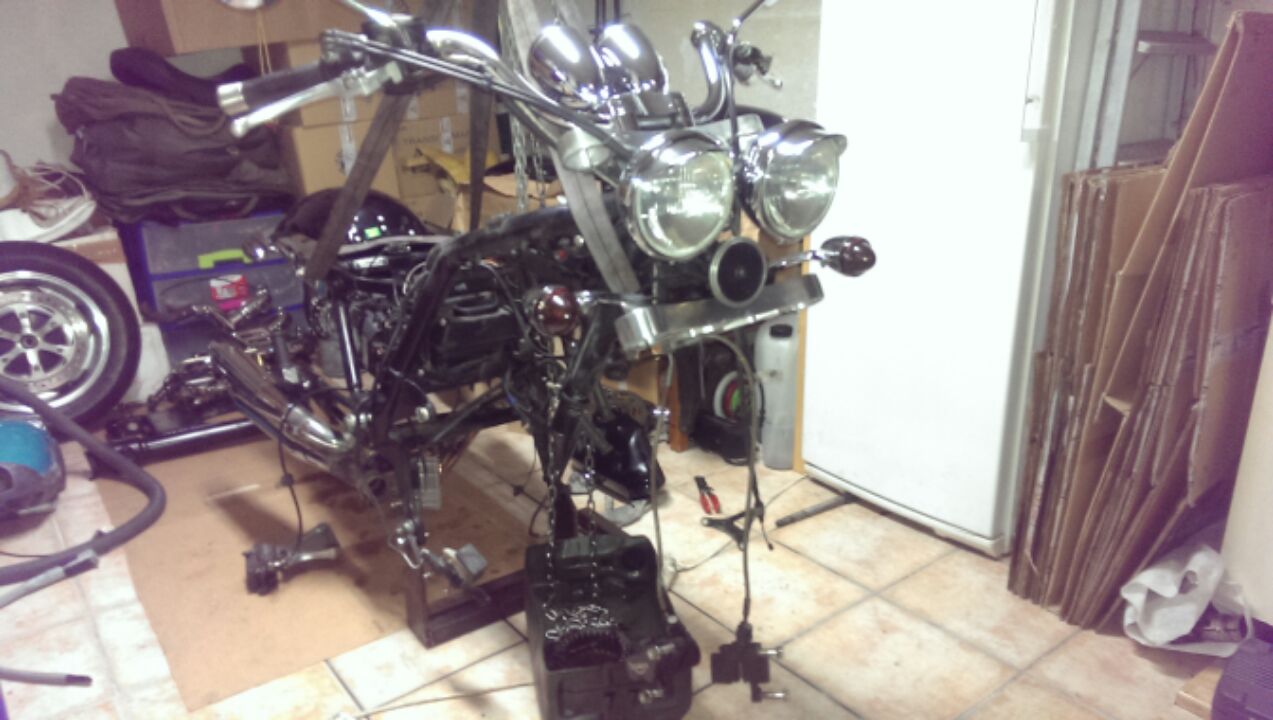

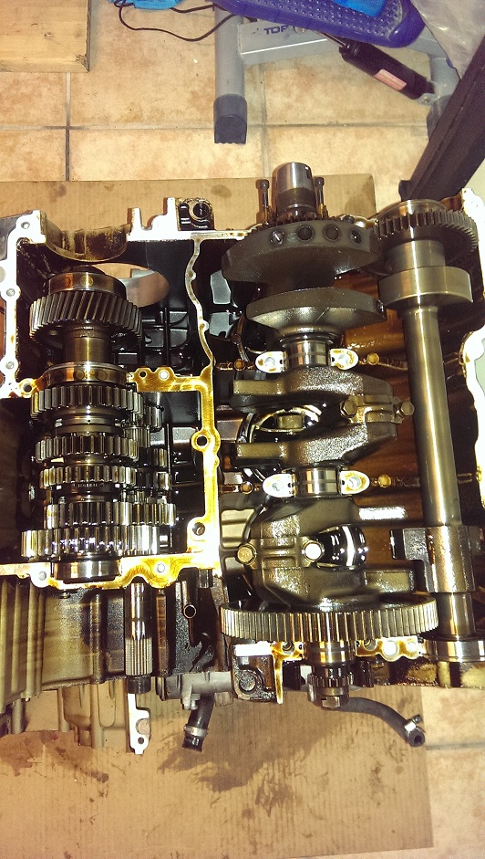

Après éssais routier Jenaimarre... m'a confirmé que l'embrayage était mort et peut etre un probléme de boite...
Comme de toute façon j'avais prévu de faire la mise à jour compléte Triumph, l'embrayage, ainsi que ressorts de fourche et joints spy qui avait laché entre temps... pas d'affolage sur la nouvelle du probléme de boite...

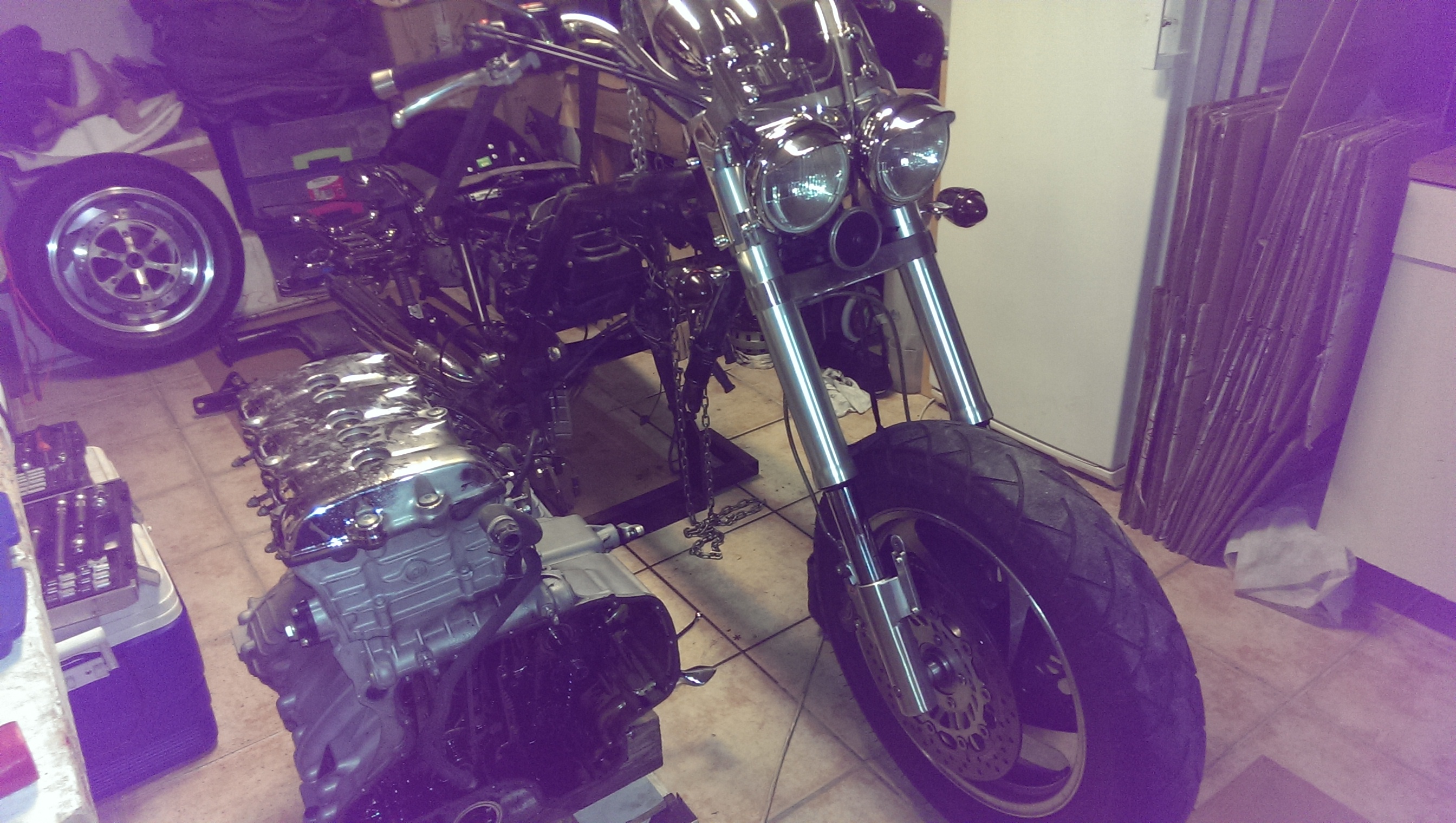

Et le monsieur qui parle à l'oreille des Rockets a commencé à démonter....

je cache pas que quand j'ai reçu cette photo j'ai fait un malaise.....

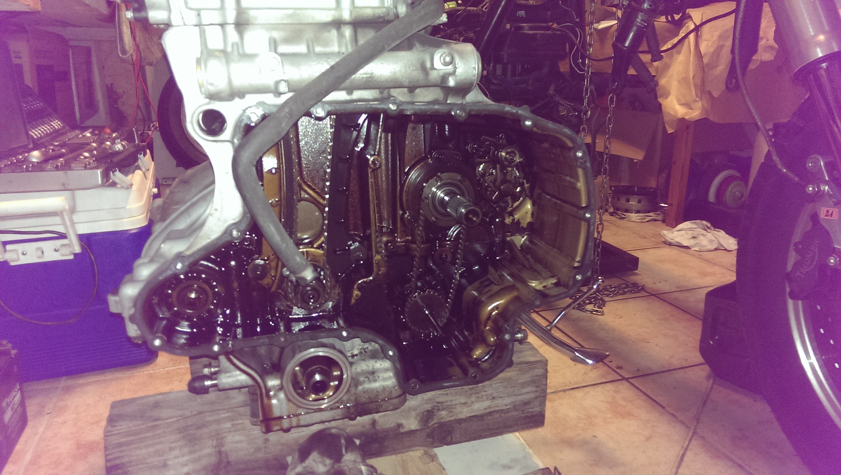

  Posté : 14-03-2015 18:16
Recevoir tous les 2 ou 3 jours des nouvelles de sa moto et quelques photo c'est super sympa mais ça aide pas vraiment à surmonter son stress...

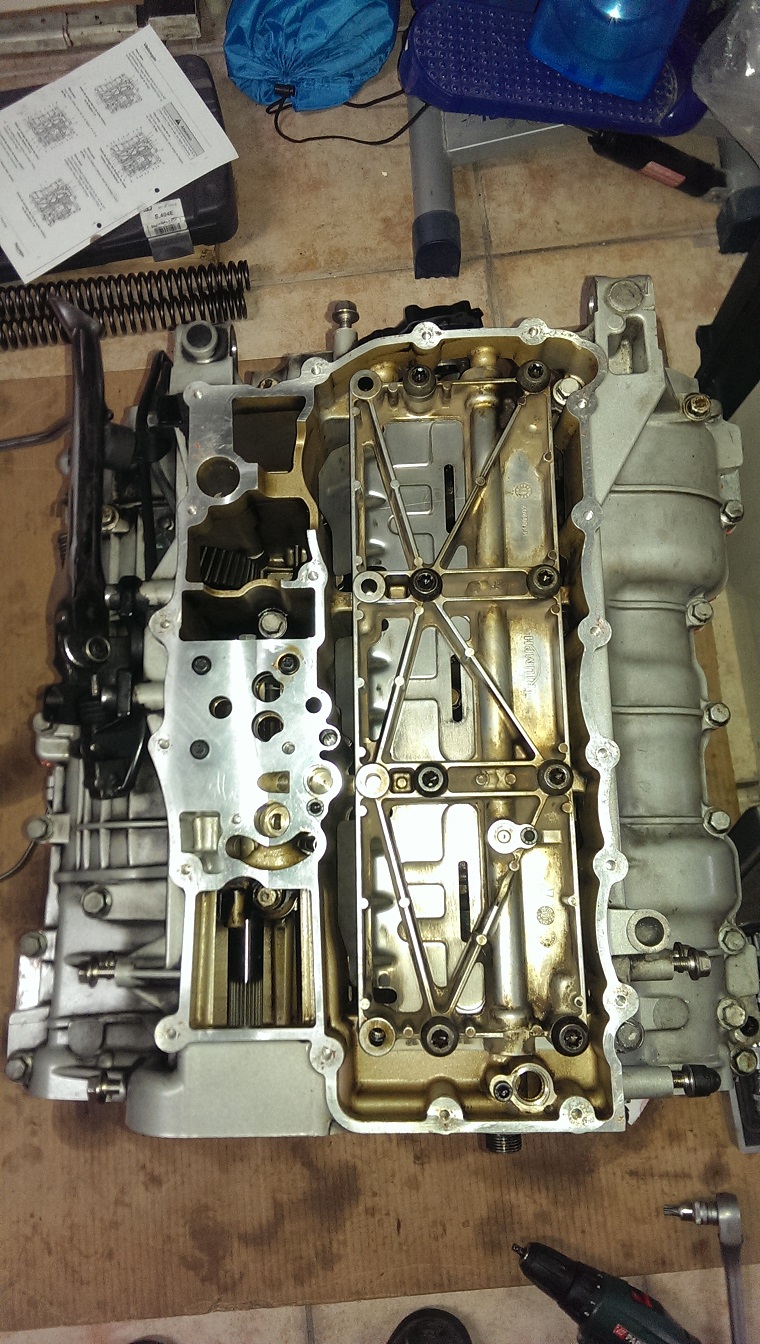

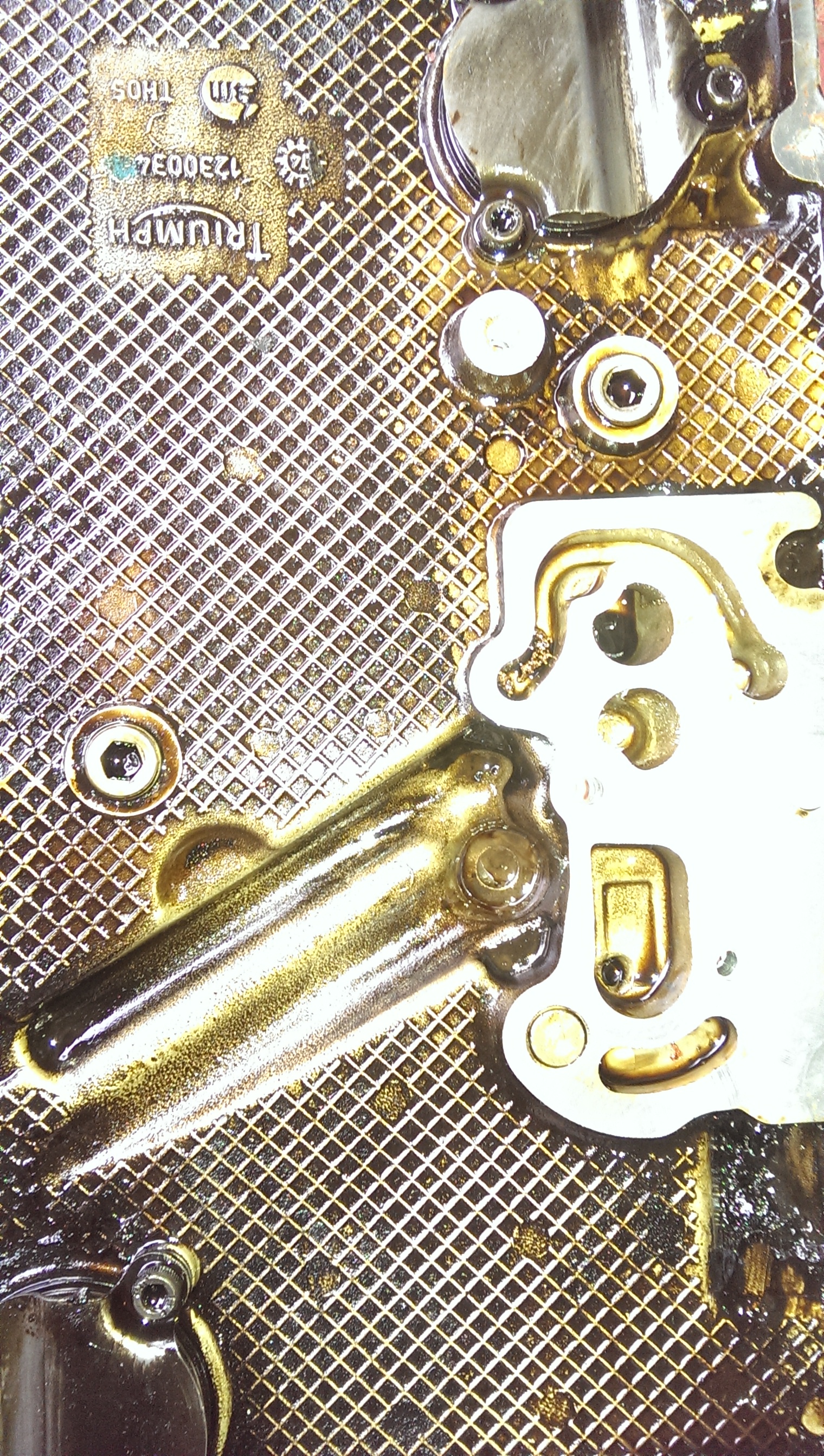

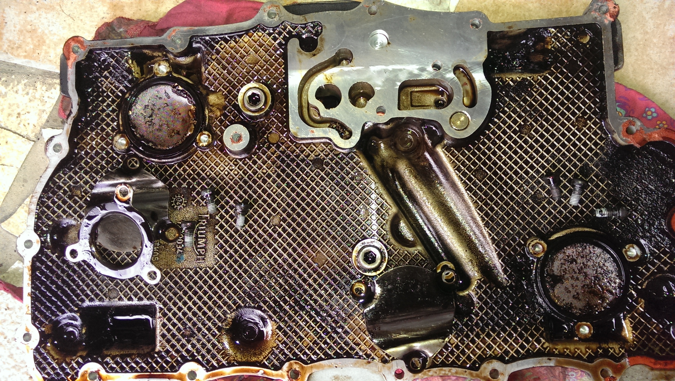

Donc quand il a trouvé tout l'intérieur du moteur recouvert d'une espéce de goudron graisseux (huile de mauvaise qualitée ? surchauffe ? ) je me suis fait pourrir
  Posté : 14-03-2015 18:43

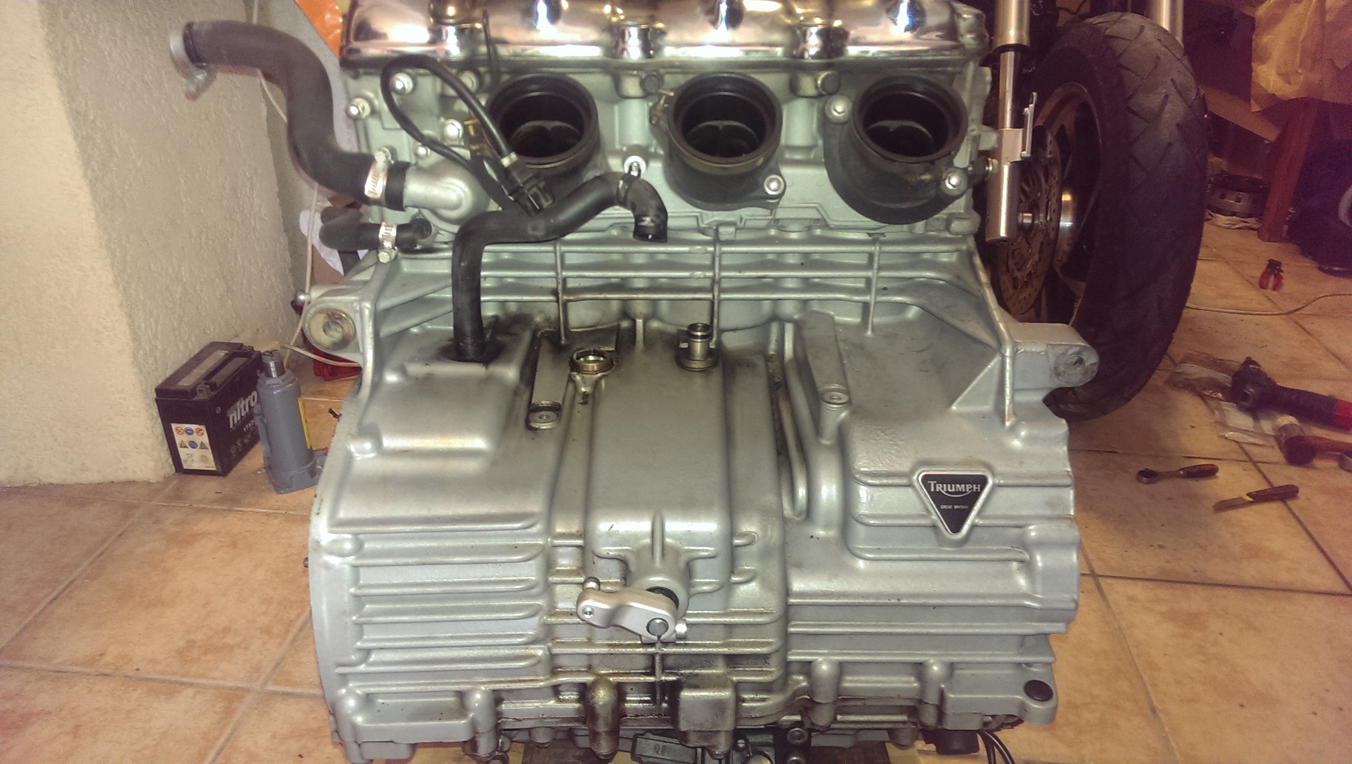

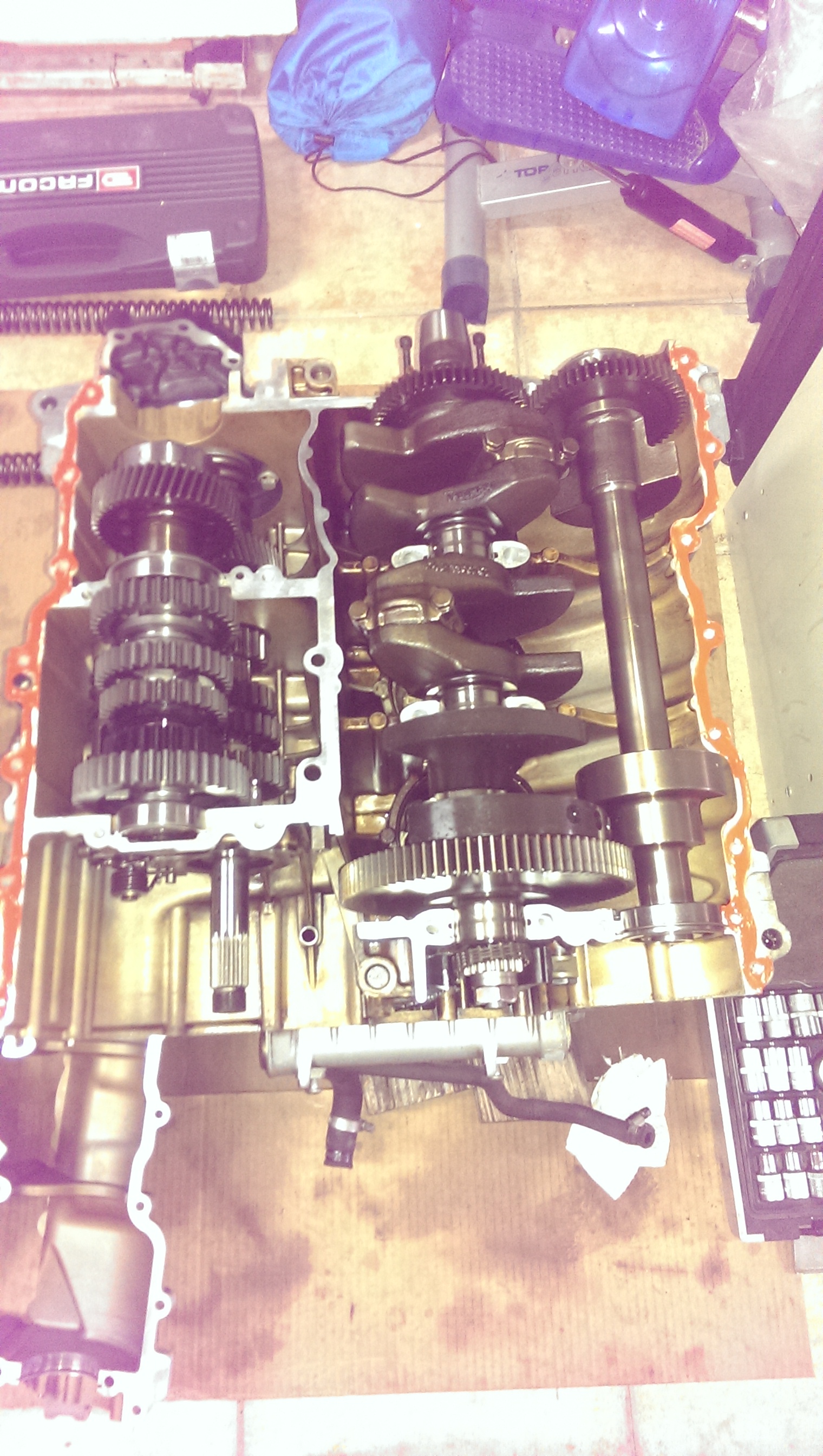

C'est vrai que ce n'est pas moi qui est passé de longues heures avec un pinceaux et du white à dissoudre toute cette saloperie qui avait bouché toutes les conduites... c'était infiltrée partout...
Mais résultat nickel !!!!!

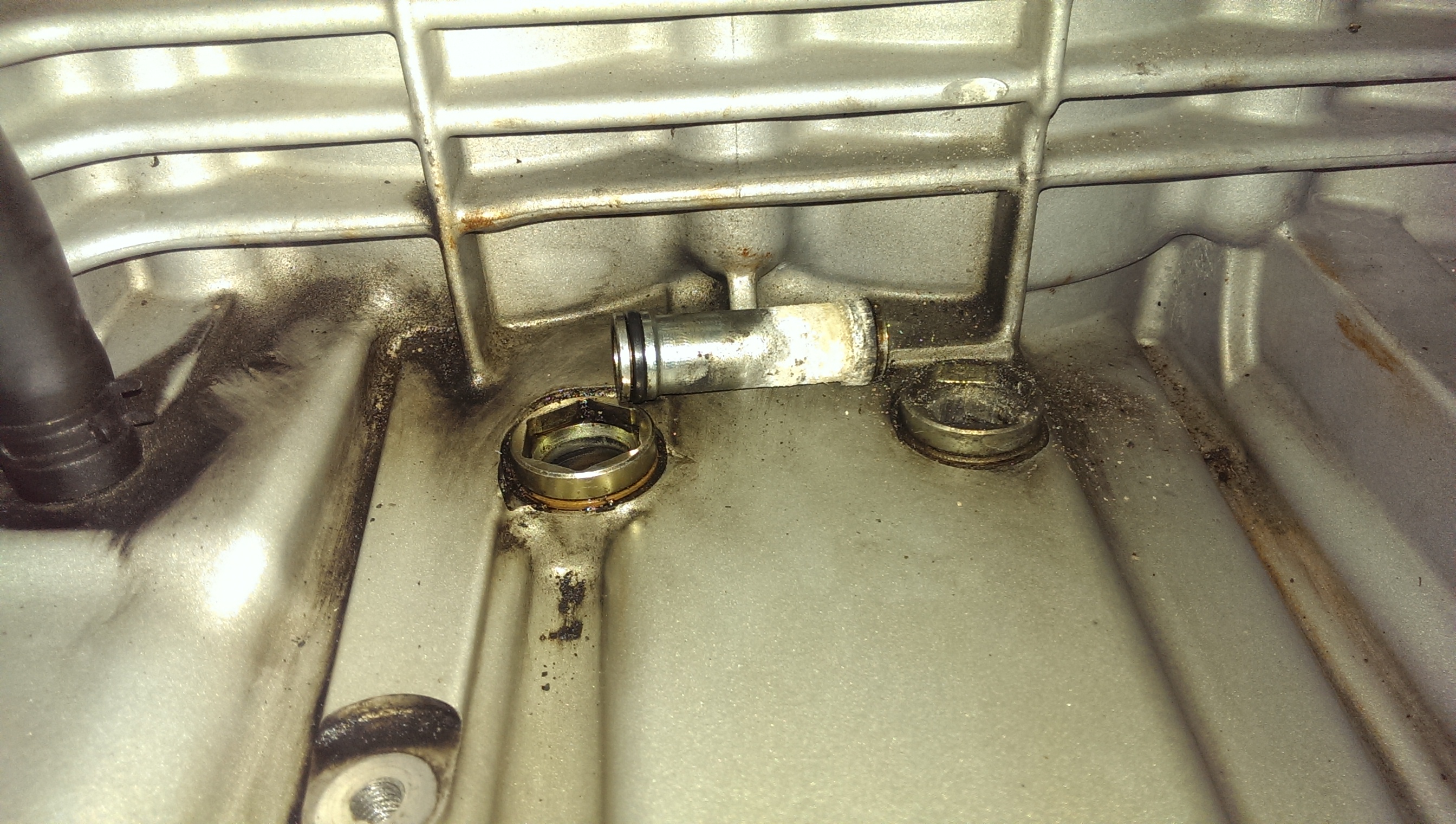

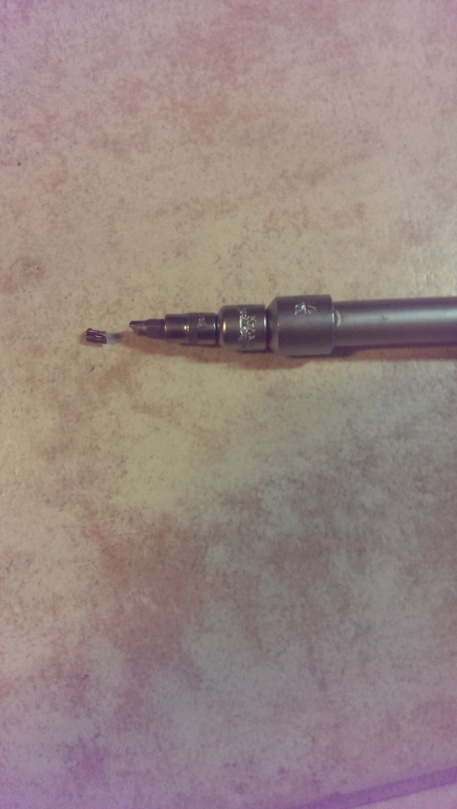

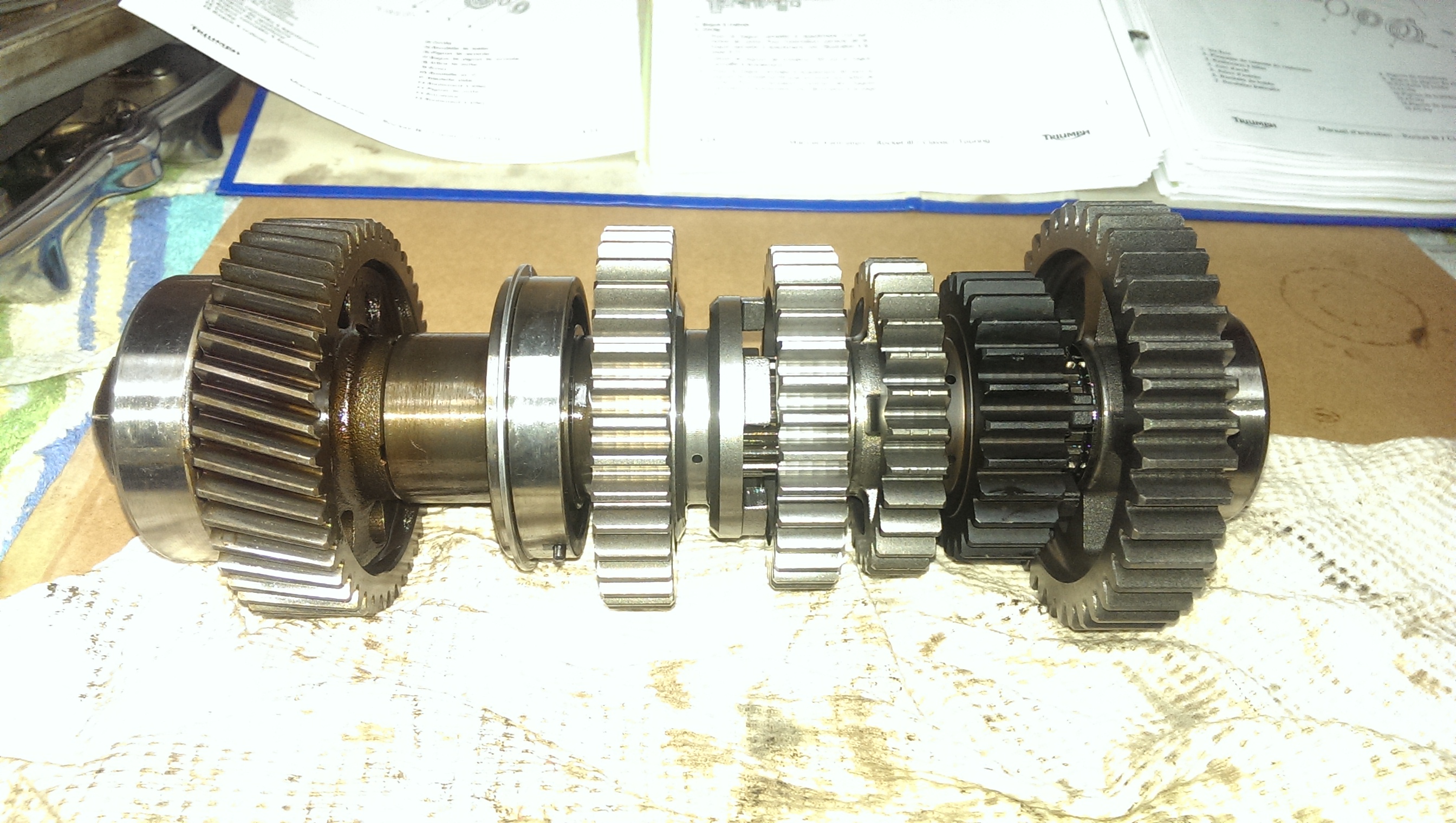

Il y a eu bien sur de mauvaises surprises...
les pignons de 2, 3, 4, 5 étaient effectivement pas mal marqués mais en plus il y avait des bidules cassés, des machins dévissés et de l'eau c'était infiltrée...

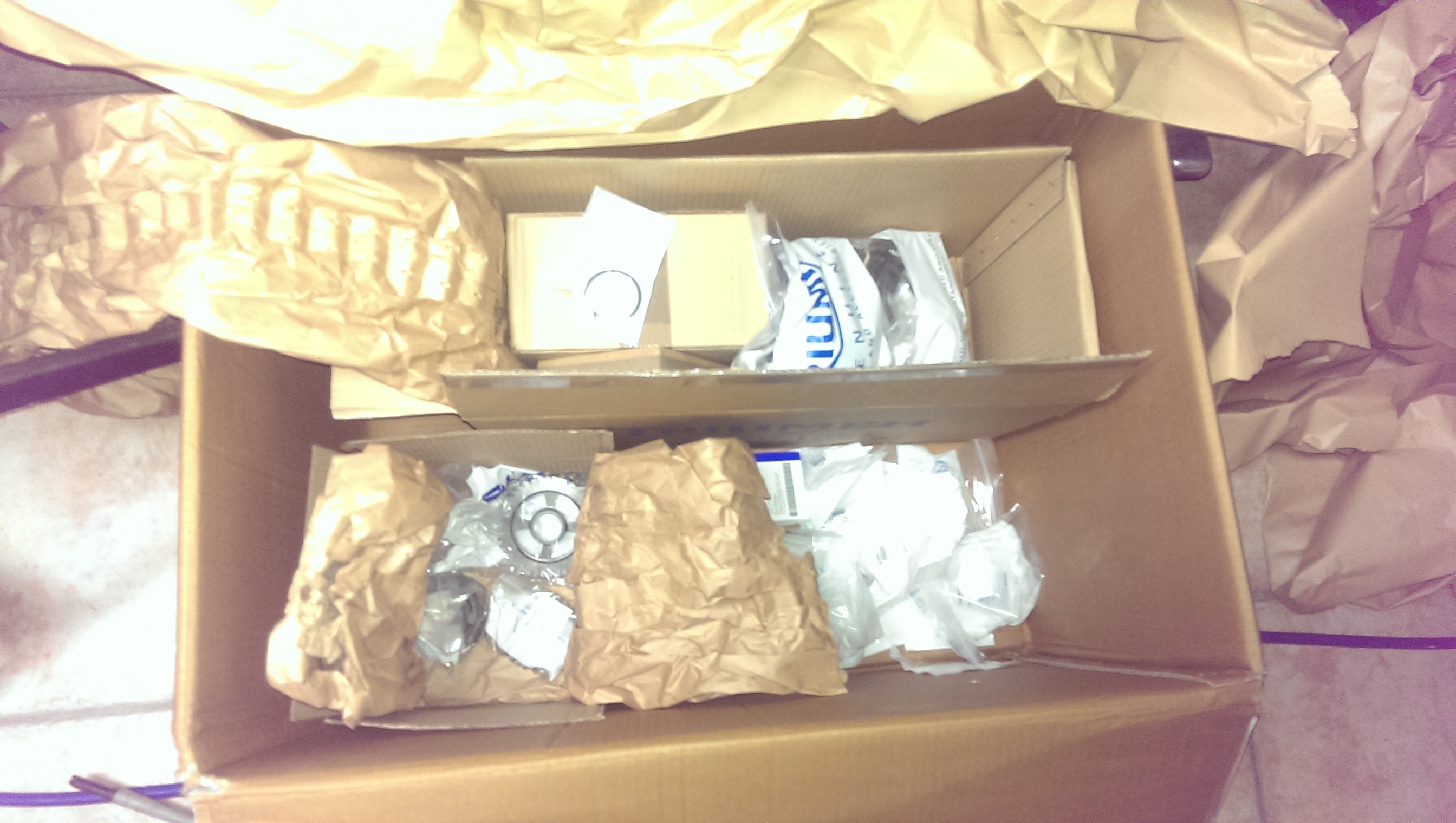

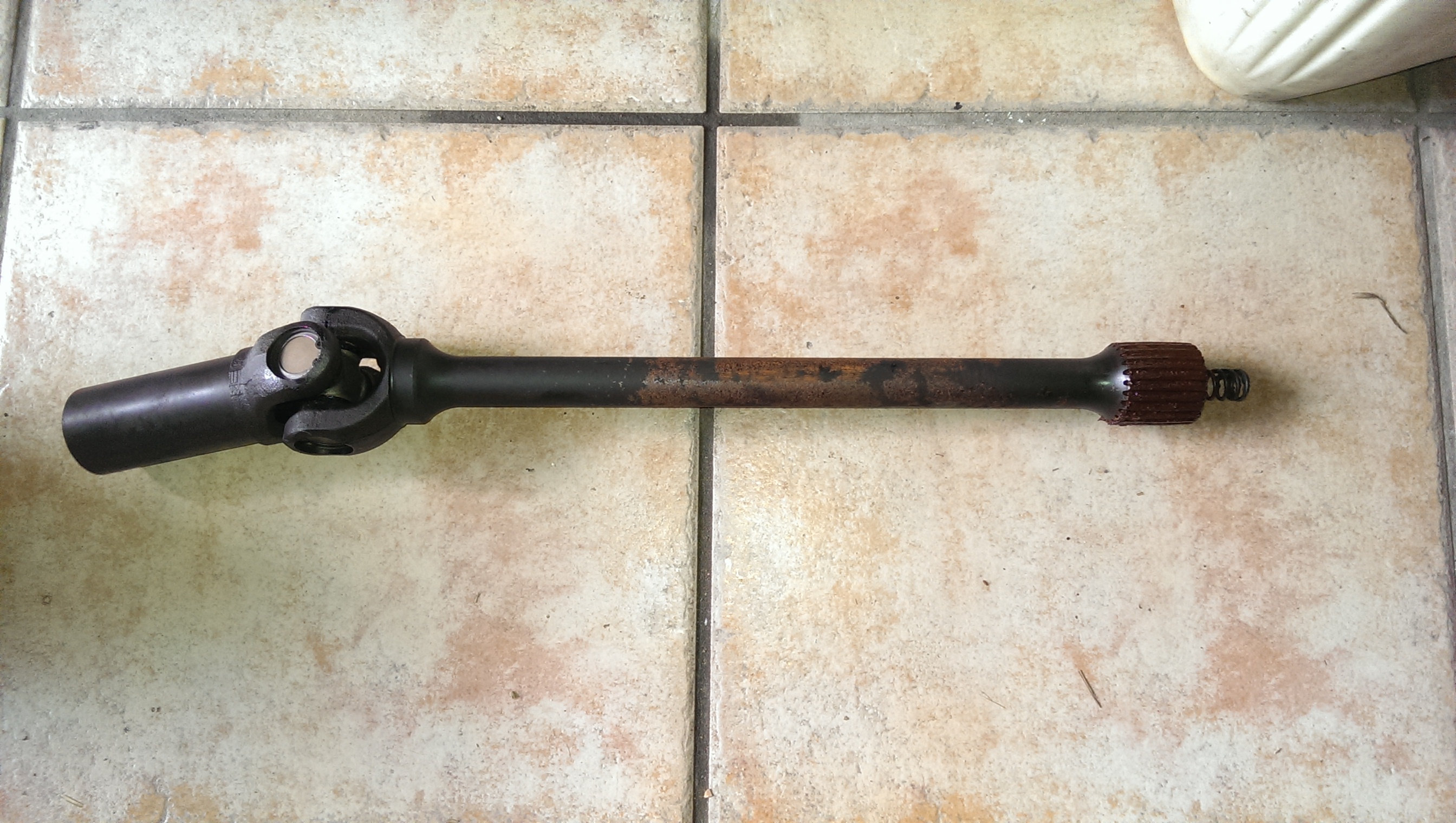

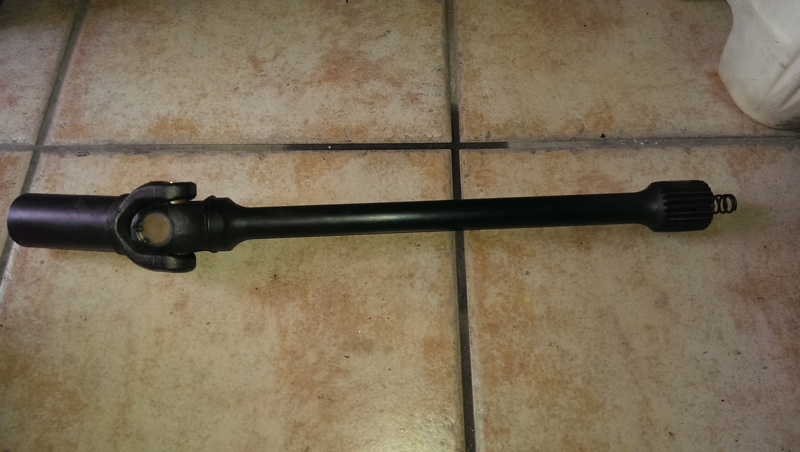

Ce qui a put étre réparé l'a été (cardan) et le reste commandé à Triumph...
Et la mauvaise surprise c'est le prix des pignons de la boite !!!
Quelques temps après ce fut Noél
