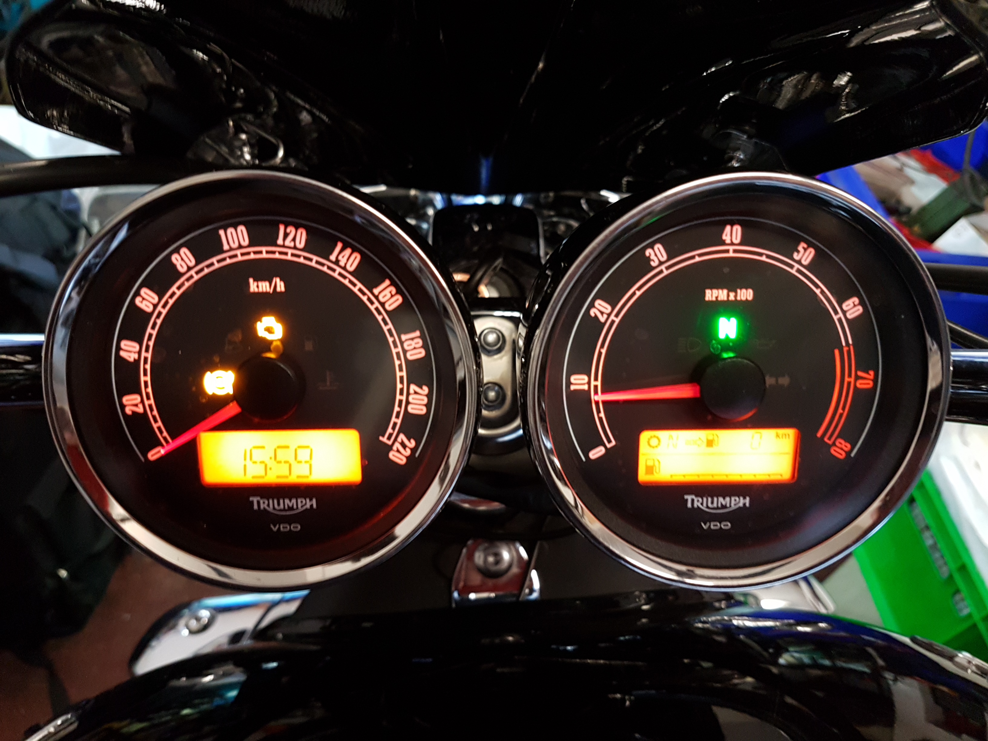

Aujourd'hui elle a démarré mais valse des aiguilles avant amorcage de la pompe. Ralenti et accélération normaux mais il reste un voyant orange allumé sous l'indicateur km/h... C'est grave docteurs ?...

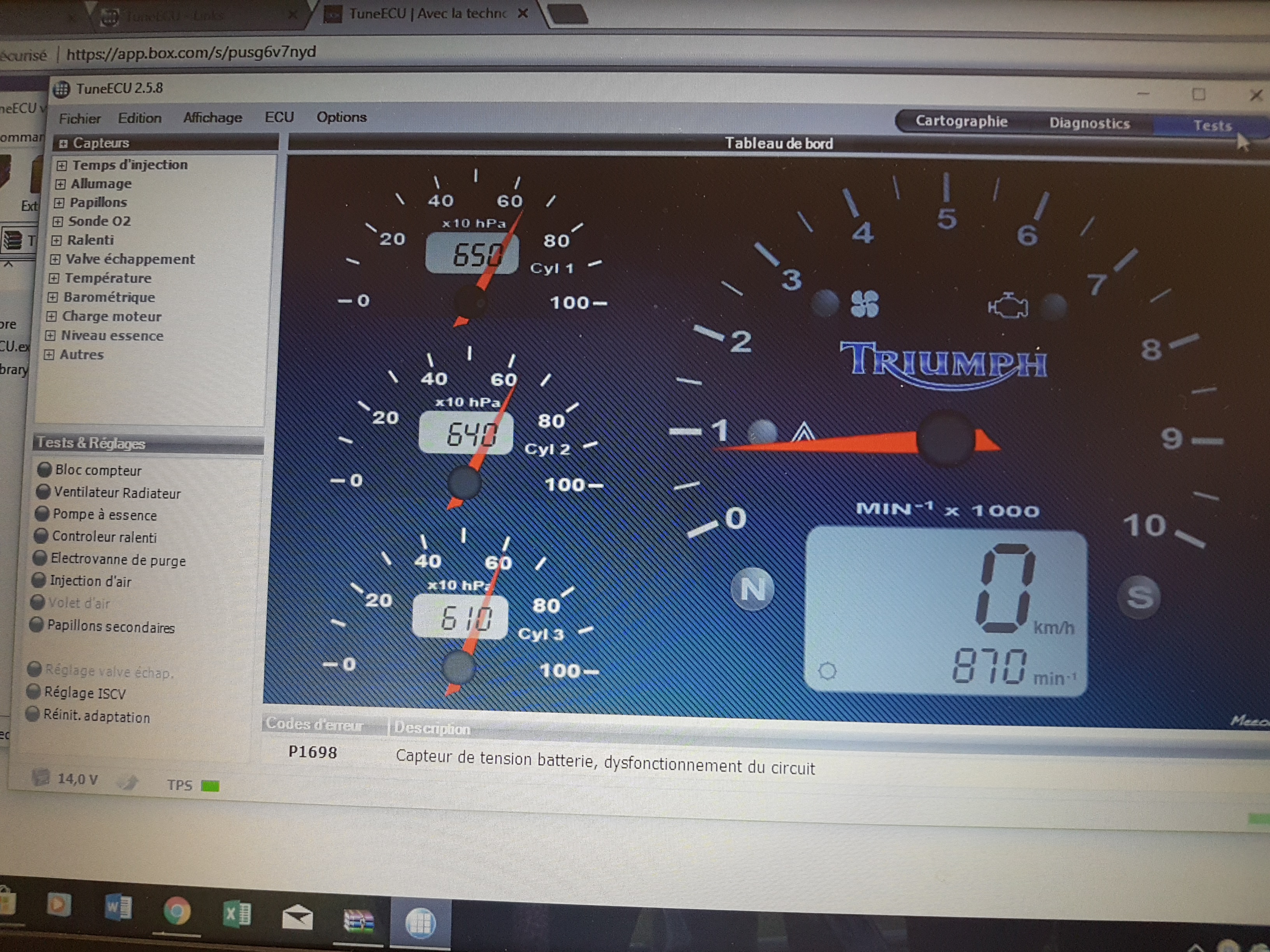

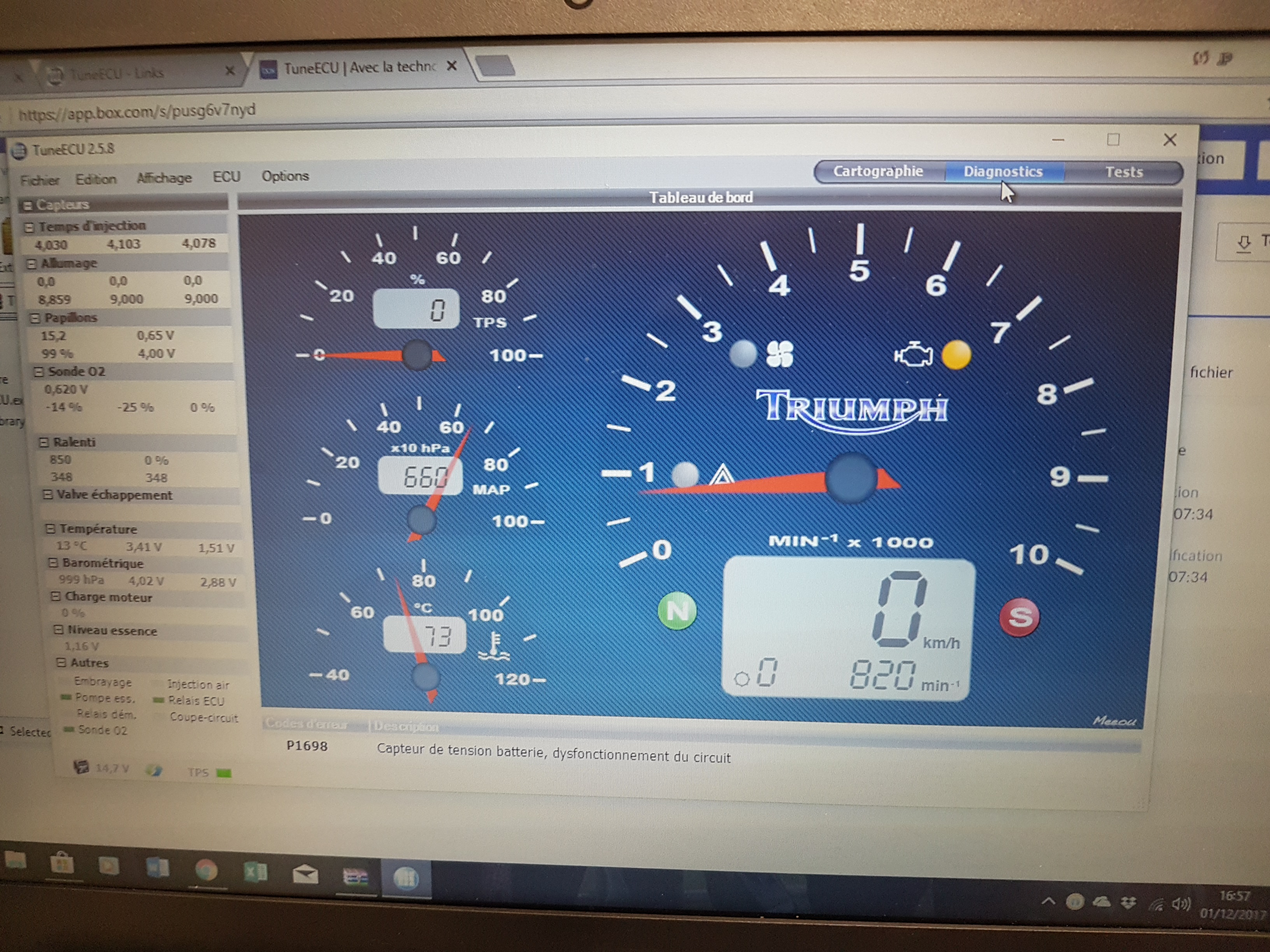

Bien, voici les images du test tune ecu
Code erreur 1698 et indication de defaut de communication avec le circuit de batterie. Que faire?

2845
  Posté : 01-12-2017 20:26
Et l'autre...

  Posté : 01-12-2017 20:33
Part contre, prochaine visite dans mon garage ça sera réglage des dépressions. T'as une grosse différence sur ton cylindre 3. Pour ton problème électrique j'attend l'avis des pros.

4253
  Posté : 01-12-2017 21:11
Efface tes codes pannes et vois s'ils reviennent.
Je pense que c'est juste dû à la batterie qui était faiblarde, rien de grave.
