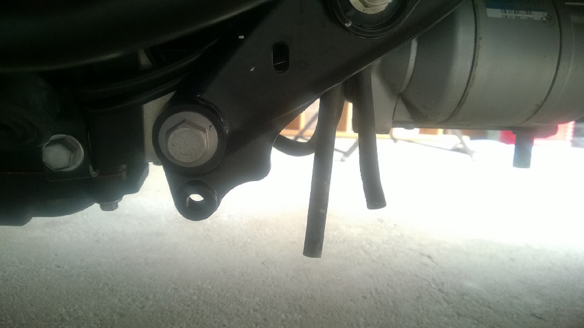

Bonjour à tous,
Afin de vous donner un aperçu de mes connaissances en mécanique j'aurais une petite question peut être deux,à poser!
Je suis intrigué depuis quelques jours par ces deux petites durites qui dépassent sous la moto, je suppose qu'elles ne sont pas là pour faire jolies mais à quoi servent-elles exactement?
Hé oui, désolé, alors soyez indulgents!!
Merci pour vos réponses.

il y en a une c est la mise a l air du réservoir d essence si tu remplis trop ton réservoir (surtout l été)l essence coule par la.
pour l autre c est peu être celle de la batterie(pas sur)
nos chers mécanos du nord et du sud vont bientôt te répondre plus surement

Merci Pascalou, je pensais effectivement à des évents!
je trouve qu'elles dépassent beaucoup, non?

En fait il y en a 3, il t'en manque une qui doit etre un peu plus haut!
Donc 2 pour le reservoir en cas de trop plein et une pour le vase d'expansion.

Je vais peut-être remonter un peu ces deux là, je trouve qu'elles dépassent un peu trop.

Si tu les remontes , ne les croque pas ! Car alors elles ne peuvent
plus faire leur boulot . Raccourcis les plutôt !
