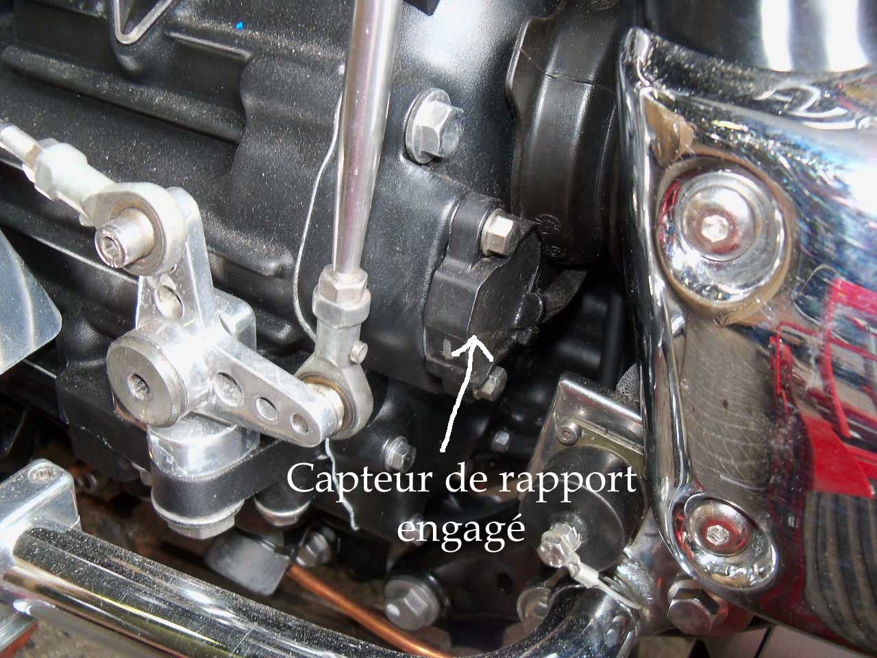

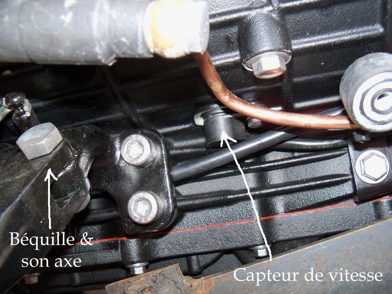

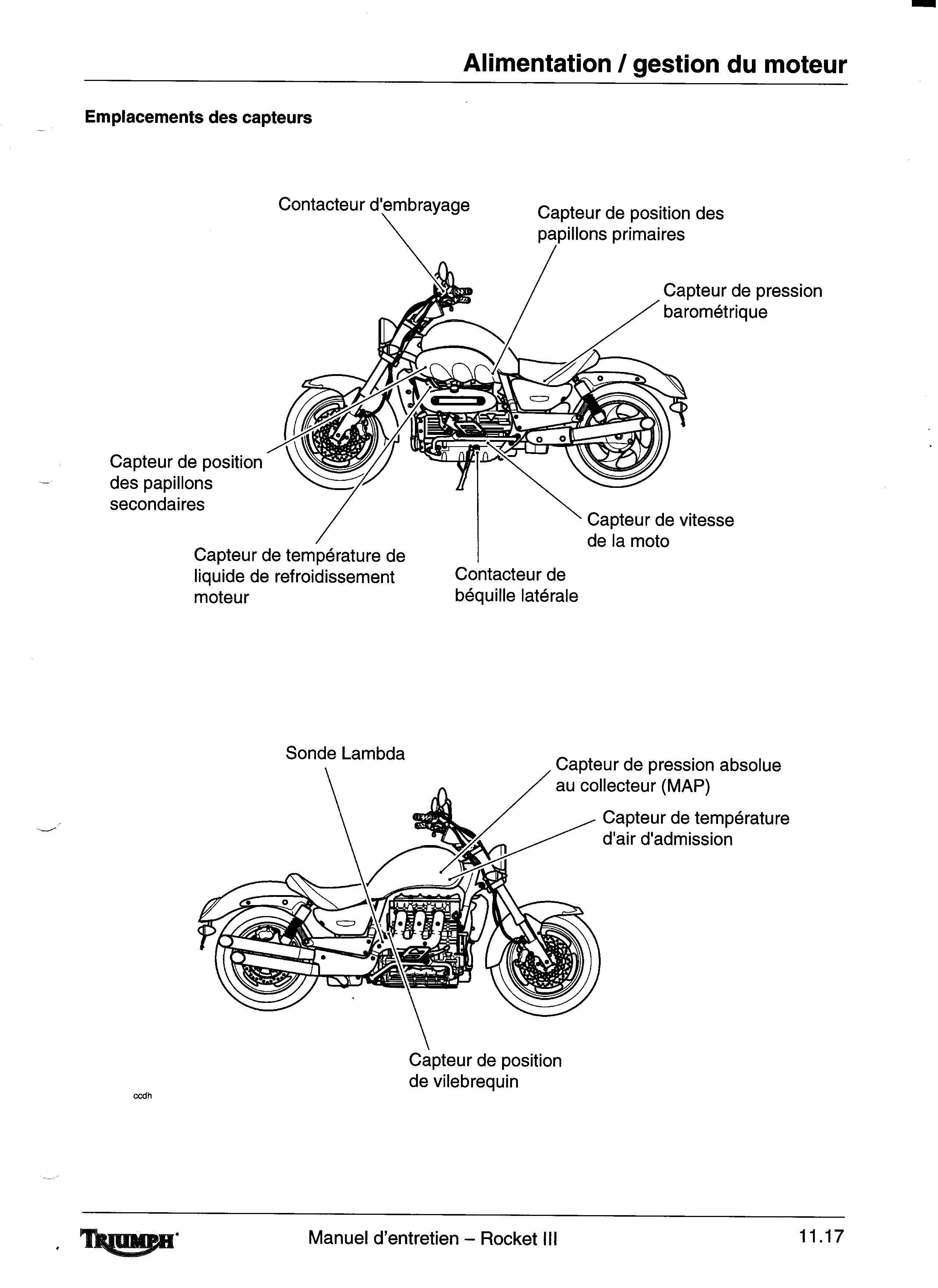

Voici un emplacement des différents capteurs mais attention à ne pas
confondre le capteur de vitesse et le capteur de rapport engagé !
En fait pour ton problème il y a de fortes chances que tu as fait
subir à un connecteur une tension un peu forte qui l'a déboité en partie
ou qui a cassé un fil mais pas franchement . Tu n'a plus qu'à faire le tour
de toute la partie du faisceau électrique concernant capteur-ECU-instrumentation.
6510
  Posté : 06-08-2012 13:58
Ne cherches pas d'analogie stricte entre ta bestiole et la mienne
le tube de cuivre sur la photo 2 et le montage avec rotules unibal
font partie de mes installations personelles . Elles n'existent donc
pas sur ta bécane .

  Posté : 07-08-2012 15:43
impecccccc.....
merci tout plein...
excat ..fils cassé a la base sur broche...
resoudé et youpi c'est reparti..
encore merci,vraiment
