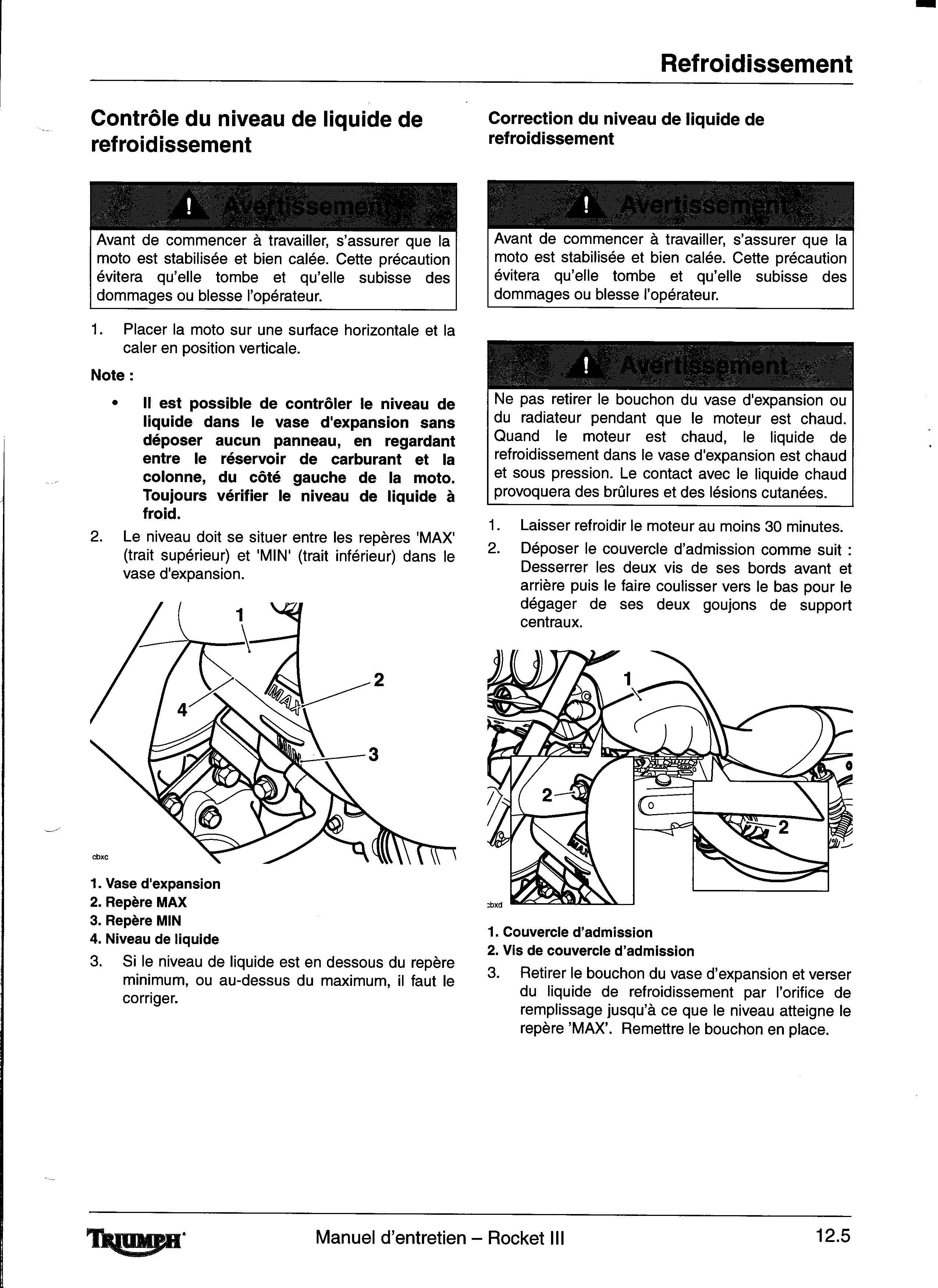

Normalement le coup de l'ampoule qui éclaire le vase d'expansion par en dessous
fonctionne bien , le problème est peut-être pour toi qu'il y a des dépots à l'intérieur
du vase qui opacifient les parois .
Je crains fort que tu ne puisses pas échaper au démontage du bearclaw (2 vis de 6
donc clef de 10 )
le bearclaw est appelé couvercle d'admission dans le document suivant
les vis de fixation se serrent à 9N.m au remontage .
Bon courage
