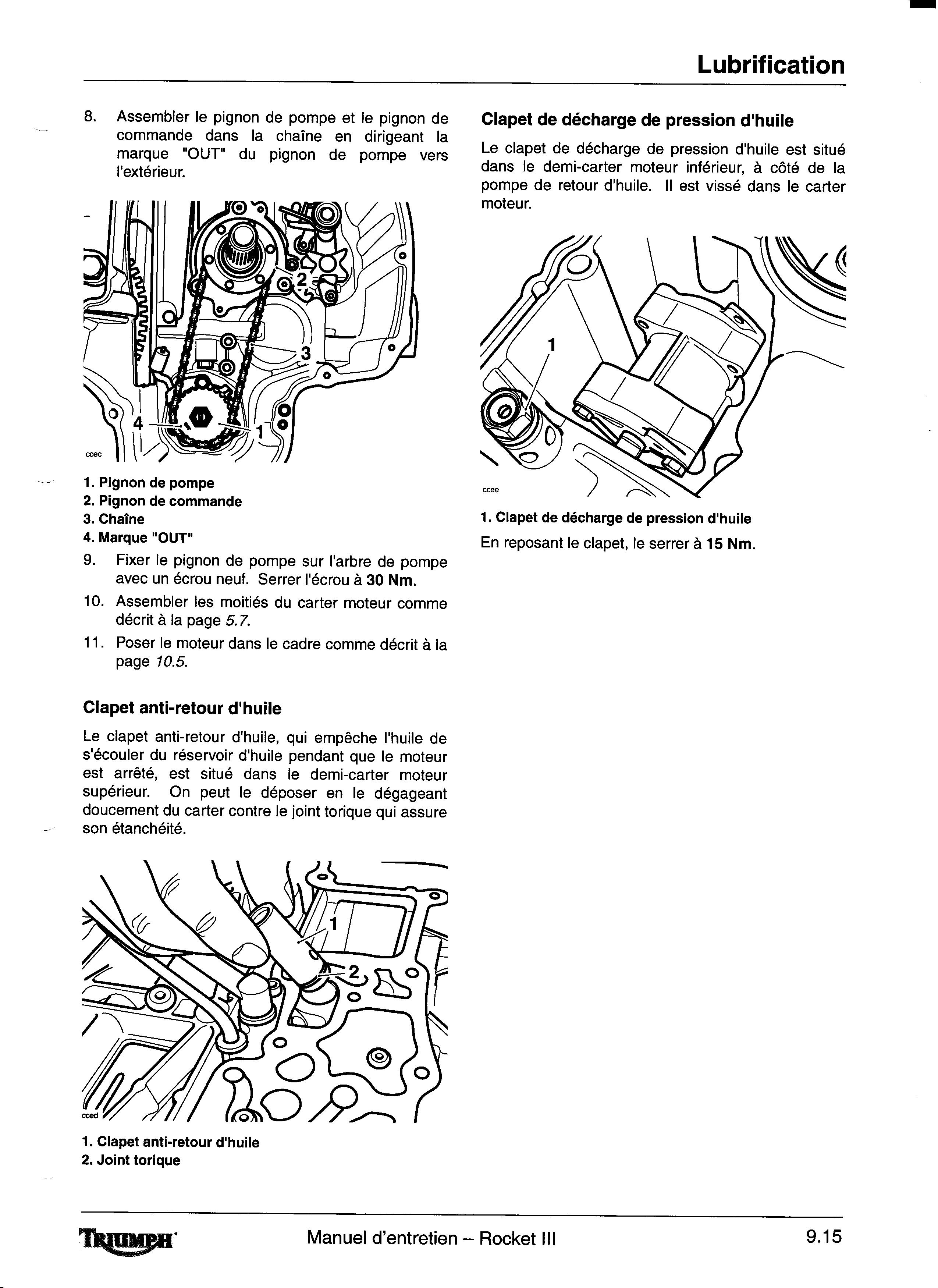

  Posté : 21-04-2012 09:27
Cela ne te servira peut-être pas à grand chose mais tu sauras au moins
quel tête cela a !
6510
  Posté : 21-04-2012 09:29
Bon la photo "récalcitre" !

2468
  Posté : 21-04-2012 11:59
A priori on peut changer le clapet en démontant simplement le carter inférieur, sans déposer le moteur.
Le clapet coute +/- 20€, plus 1 joint de carter 16€ , plus l'huile et la MO (je dirai 1h).
