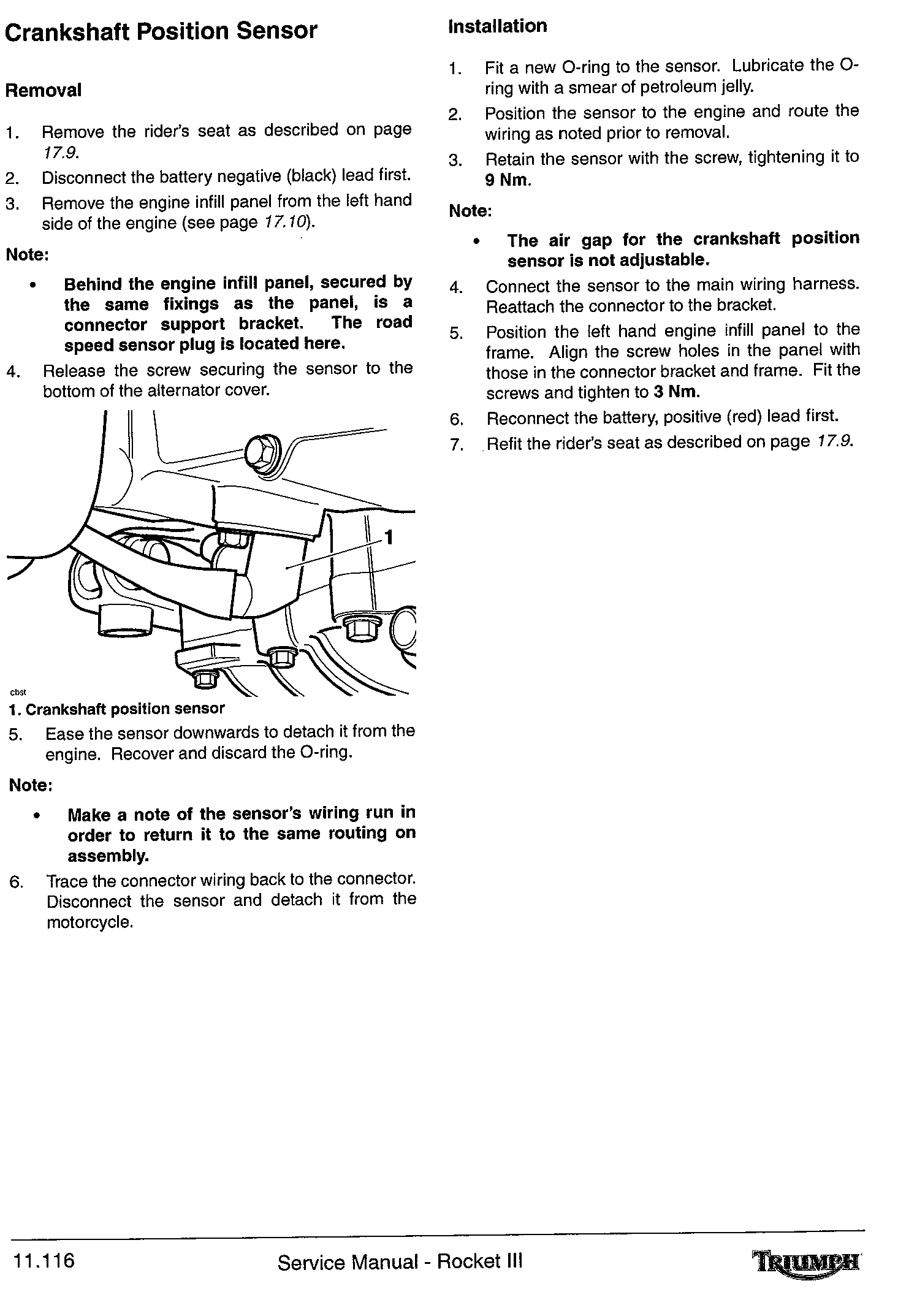

- Vérifie ton calage en sortie du compte-tour, genre si tu le bouges, est ce qu tu observes qqchose de différent ou non?
- Démontes ton capteur de position de vilebrequin pour vérifier que tu n'as pas de limaille dessus quoique je ne suis pas trop sur qu'il soit utilisé dans la boucle, mais bon c'est facile à démonter et à vérifier. Vois schéma ci-joint.

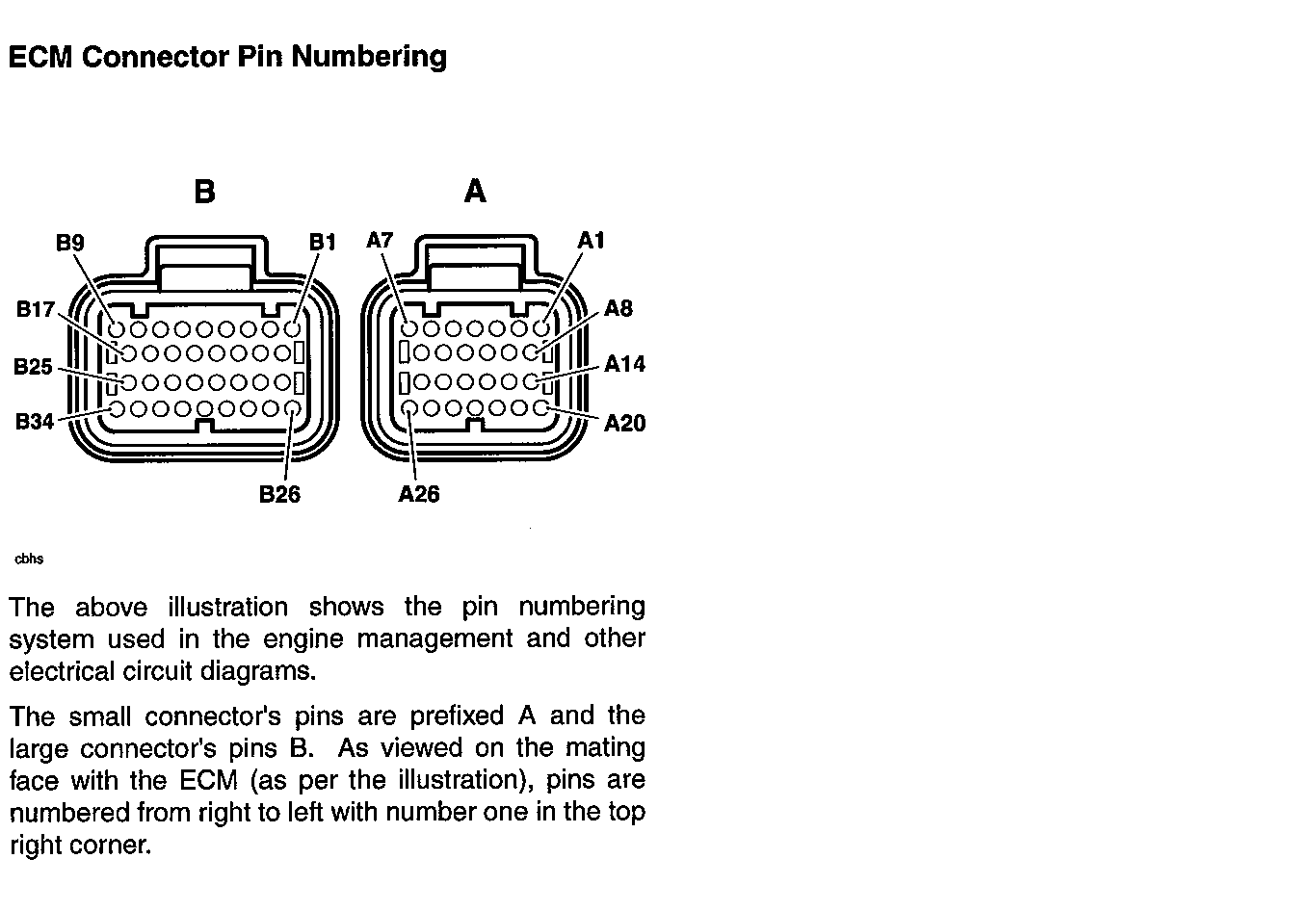

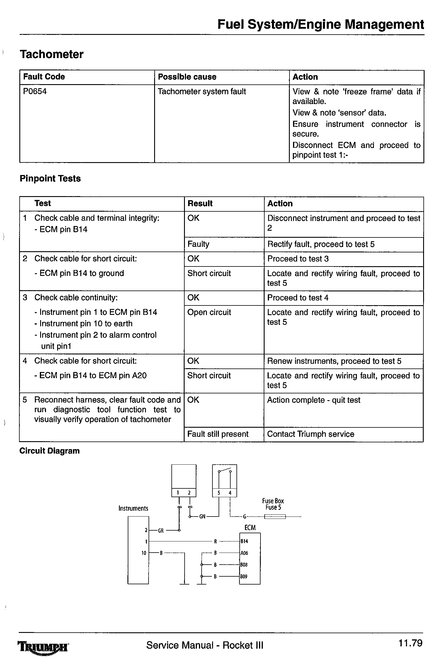

- Sinon après c'est la procédure de test de ton ECU. Je te la joints aussi avec schèma de cablage des prises.

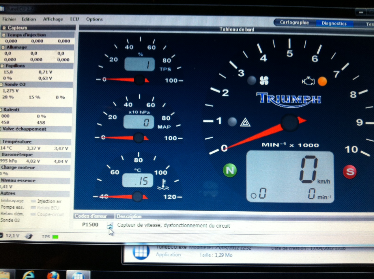

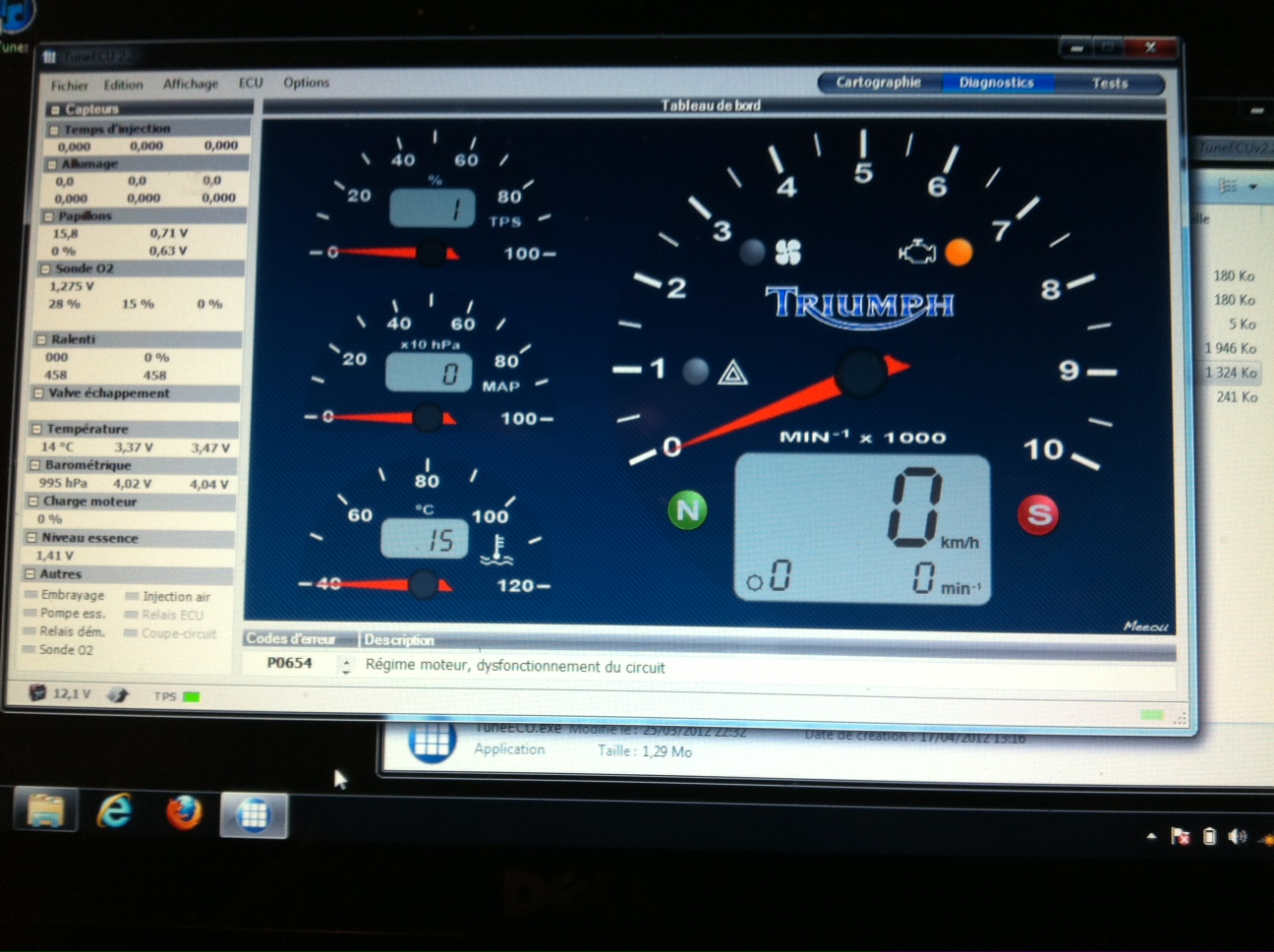

  Posté : 22-04-2012 18:47
tout d'abord merci oliv' et merci kild
voila j'ai recu mon cable et j'ai connecté tuneECU
verdict : code erreur P0654 régime moteur, dysfonctionnement du circuit
et P1500 capteur de vitesse, dysfonctionnement du circuit.
j'ai cliqué sur effacer code d'erreur ils sont bien partis
j'ai démarré le moteur et le compte tour virtuel indique le bon régime moteur (stabilisé à 850min-1 et repond bien aux solicitation de la poignée de gaz. celui de la rocket continue à balayer tout le cadran et va même faire un tour de temps en temps devant mes voyants.
j'ai encore oublié de prendre mon metrix du boulot !!! pour tester les cables et prises je vais en acheter un petit demain
je pense donc que mon capteur de position vilbrequin est ok et que mon compte tour a pris une grosse surtension suite à mon problème de regulateur. je croise les doigts pour que ce soit juste un probleme de contact car ça n'a pas l'air donné (+ de 356.01€ juste le bloque interne http://www.worldoftriumph.com/triumph_motorcycle_parts_locator.php?block_01=&block_02=1000073-1-2&block_03=610500 )
