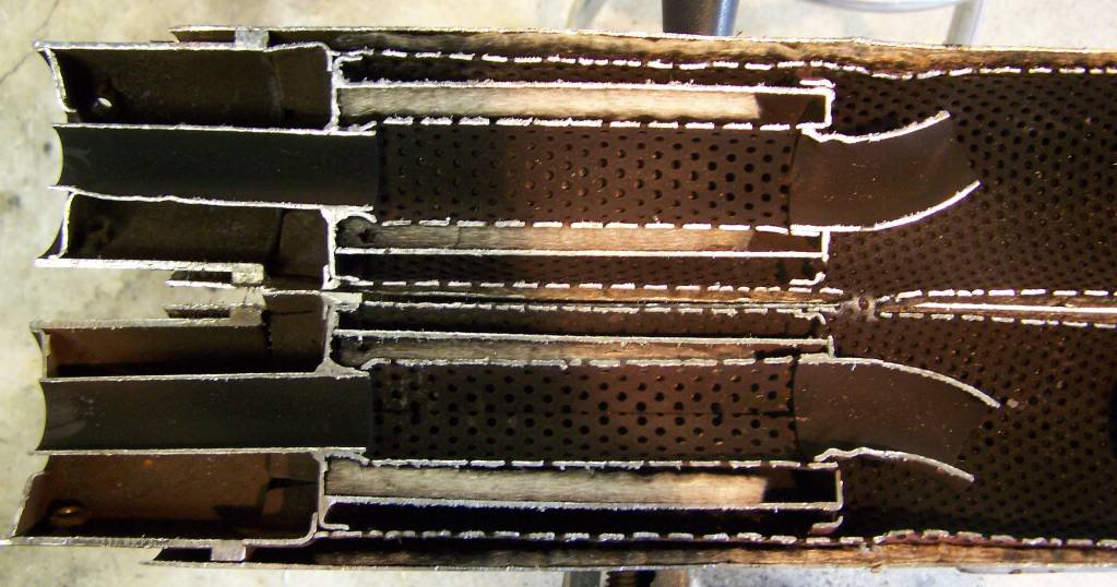

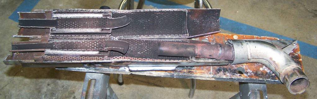

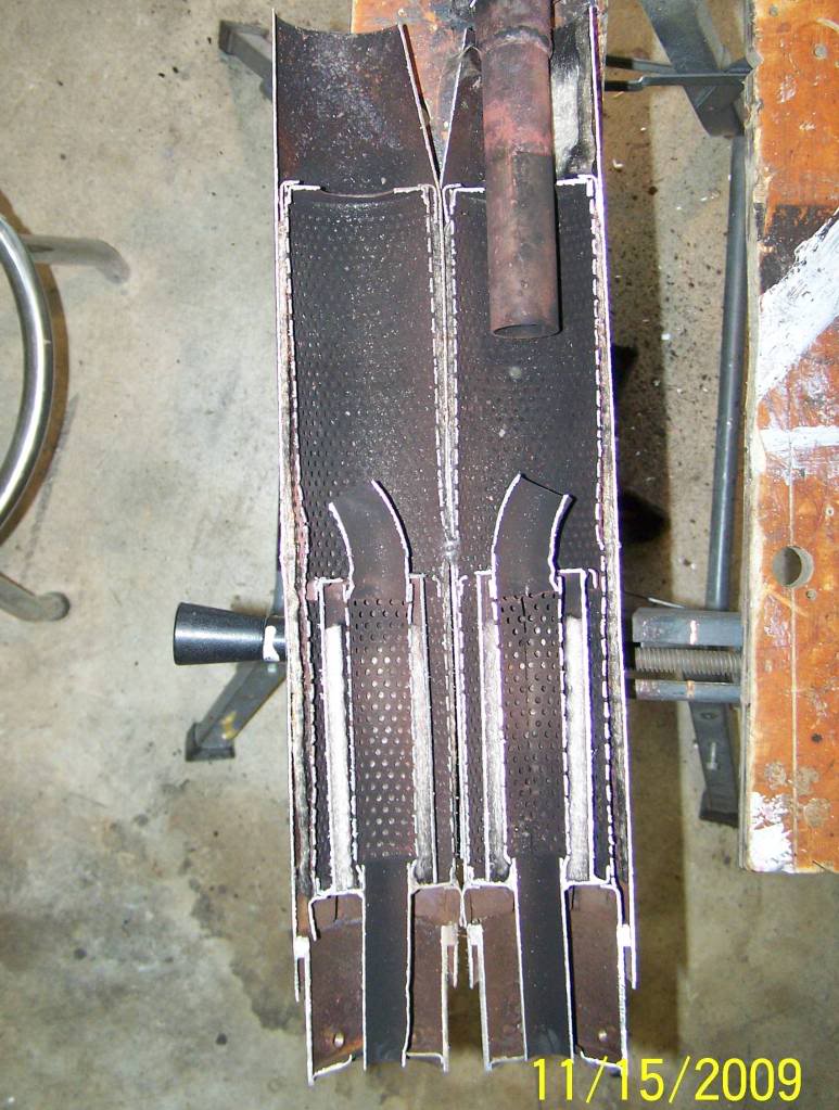

Il y a une certaine demande parmi nous à "enjoliver" un peu
le son de nos chères bêtes . J'ai déniché sur le site anglais
( j'ai pas mal de temps libre ces mois-ci ) une coupe
d'un pot standard de rocket standard ( ou classic )
Cela vous permettra de judicieusement jouer de la perceuse !
MANX77
58
MANX77
  Posté : 23-11-2010 12:10
Tres explicite,c'est plus parlant qu'un long discours !

  Posté : 23-11-2010 17:40
Je pense qu'il faut faire attention si l'on perce le silencieux, cela modifie l'évacuation des gaz et donc la carburation. Je l'avais fait sur mon ancienne moto et je ne suis plus jamais parvenu à la règler correctement, il y avait des ratés et des explosions en frein moteur.
SATYRES
Satyres
PAT93
627
PAT93
  Posté : 24-11-2010 10:54
Citation : satyres
SATYRES
du 9.3 au 7.3
modif pratiquée par de nombreux "anciens" du forum et sans soucis
http://www.rocket-3.org/viewtopic.php?topic=641&forum=6&start=0
il y avait également un excellent topic sur une modification des pôts mais je ne le retrouve pas, ça aurait été interressant de le superposer aux photos proposées par kil
2811
  Posté : 24-11-2010 18:39
y avait Zing qui avait fait ca et avait enlevé le catalyseur, inconduisible, tellement bruyant, a se faire vibrer les tympans, en plus............. c est irréversible.

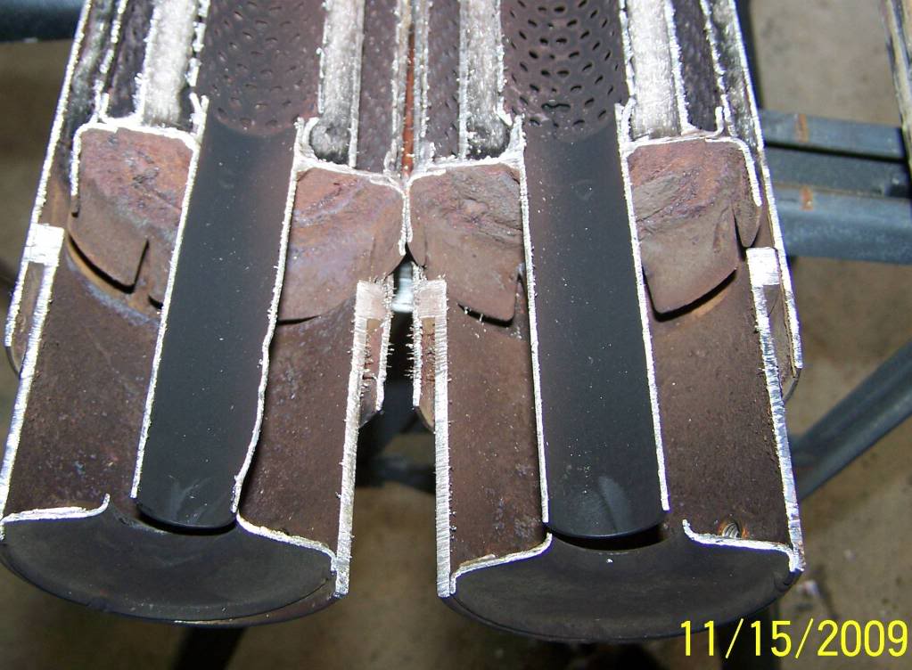

  Posté : 19-05-2011 09:57
Salut,
Tout d’abor merci à "KildeRouge", je cherchais à modifier mes échappements, mais je ne savais pas trop comment faire
J’avais pensé à faire comme "Royal":
Le souci, était que cette méthode ne me disait pas si on perce au bon endroit??
Avec les images de la vue détaillées du silencieux, on peut jouer de la perceuse (comme dit "KildeRouge») au plus précis.
je poste en plusieurs fois pour que ce soit dans l'ordre!!!!

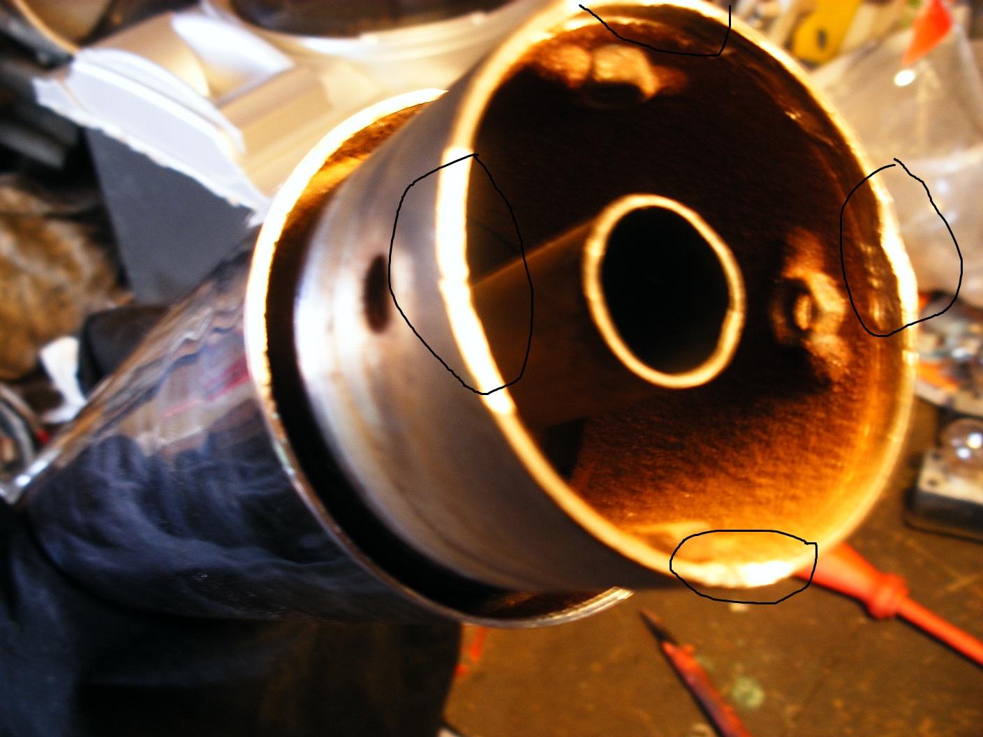

Voici donc ma modif:
1- avec un dremel on fait sauter les 4 points de soudures de la première paroi.
Message édité par : rsv12000 / 19-05-2011 09:59
Message édité par : rsv12000 / 19-05-2011 10:00
Message édité par : rsv12000 / 19-05-2011 10:01
rsv12000
31
rsv12000

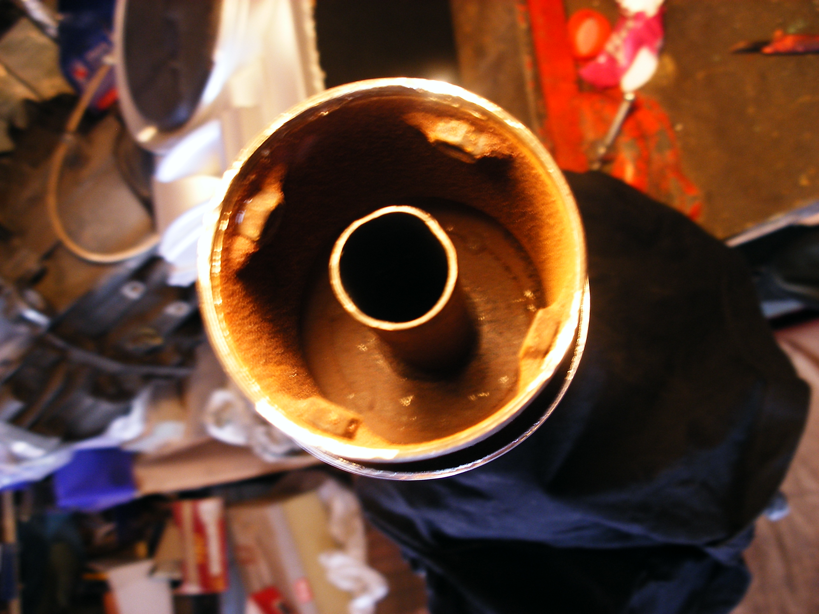

  Posté : 19-05-2011 10:02
2- on obtient cela.
On voie que la condensation stagne entre les deux parois et engendre de la rouille. Pour ma part ce n’est que superficiel, un coup de W40, on laisse agir et on essuie, cela reviens pas trop mal (voir plus bas).
rsv12000
31
rsv12000

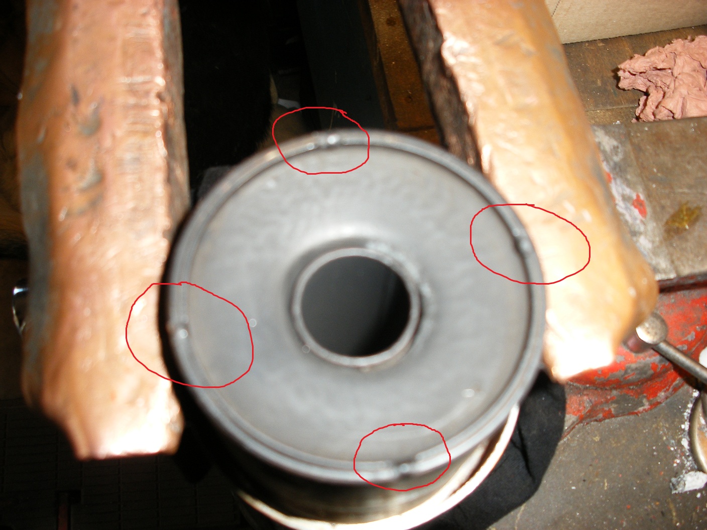

  Posté : 19-05-2011 10:03
Ici on voit les 4 points de soudures meulés au dremel.
rsv12000
31
rsv12000
  Posté : 19-05-2011 10:04

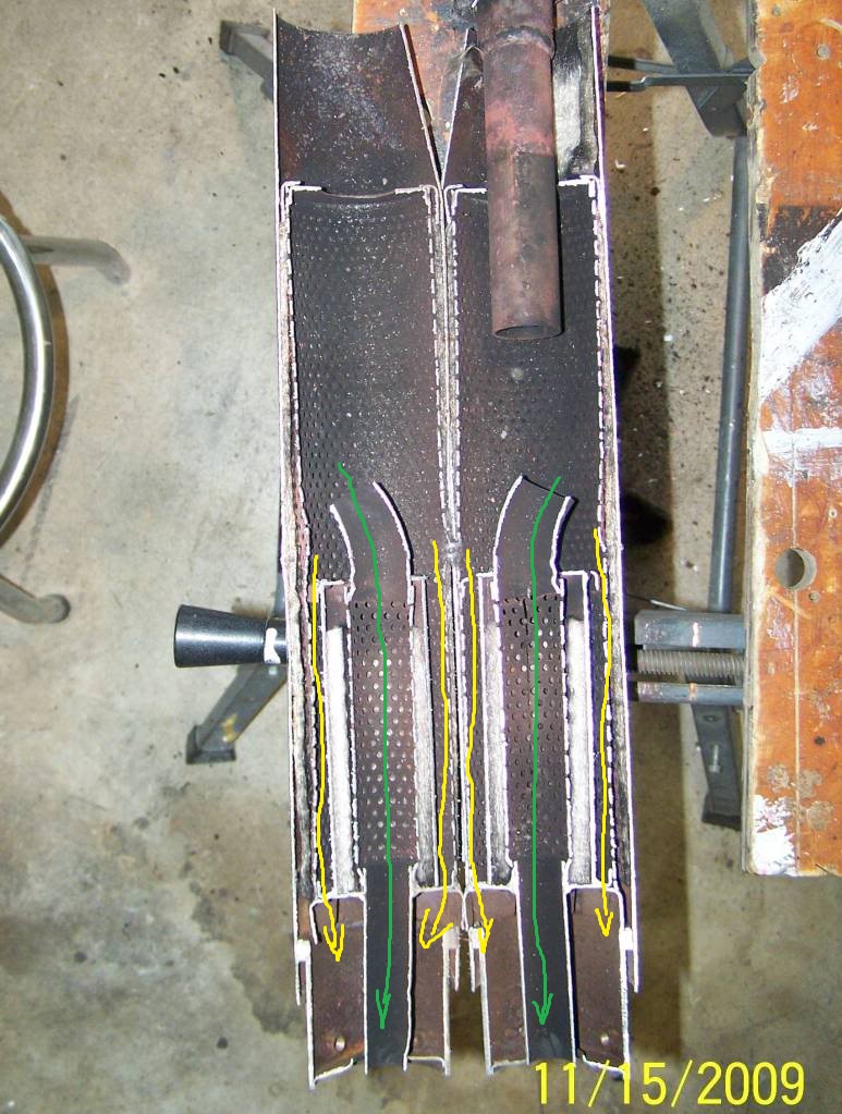

4- le but est modifier la circulation des gaz dans le système.
En vert la circulation normale et en jaune le flux que je veux obtenir, afin de cour cicuiter la chicane.
