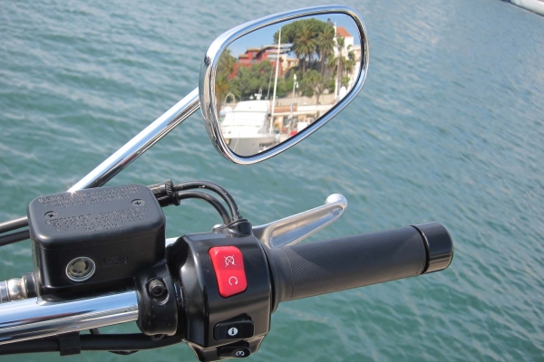

Problème de poignée tres spongieuse résolu !
Mon cons et celui de Rol rider ont échangé sur le sujet : Etriers Beringer avec disques et maître-cylindre d'origine. Après vérification de tout, il s'est avéré que mon maître cylindre d'origine pouvait avoir un léger défaut. Mon cons l'a changé sous garantie et depuis je retrouve le vrai freinage Beringer.
Merci à Roll Rider, Full Nours et aux deux concessionnaires !

Pour accentuer encore le freinage, le mécano de mon cons suggère de changer le maïtre cylindre AV de la R3 (14mm) au profit de celui de la 675 de plus grand diamètre ... Quelqu'un a-t-il déjà essayé ?

et pour quoi pas celui de la T Bird (16 mm) pour les étriers Beringer
et en plus ca remplacerait tout... le commodo
pour la 675
Maître-cylindre radial Nissin de 19 mm de diamètre
Beringer preconise un diamètre de piston du mc de 20.7mm
