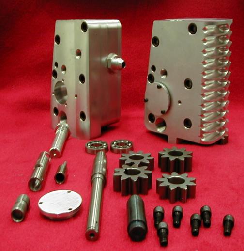

Ceci dit, ça n'empêche pas d'entendre un mécano "pro" du réseau Triumph dire que ces clapets ne servent à rien )
La pompe à huile est effectivement une pompe trochoïdale à double corps (un corps pour la mise en pression du circuit, un corps à double rotor pour le retour d'huile).
Cette pompe est entraïnée par une chaîne .
Ce type de pompe fonctionne effectivement trés bien dés les bas régime
Ce type de lubrification possède de nombreux avantages c'est pourquoi il est également utilisé par la maison mère sur ces moteurs depuis des décennies.
Je parlait de la Maison Harley-Davidson & Cie bien sûr !

Pour plus de précision la Maison mère utilise le principe de lubrification par carter sec depuis des décennies.
Par contre, effectivement pour ce qui est des pompes à huile, les pompes trochoïdales sont utilisées sur les Sports Evo depuis une quinzaine d'années seulement et sur les Twin-cam depuis 98.
Avant c'était de la pompe à engrenage à l'ancienne.....mais ça marchait trés bien aussi !
