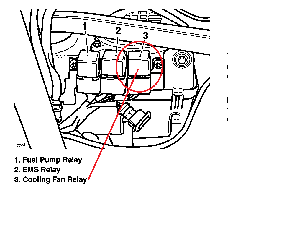

Et si vous pouviez évitez les bouchons car ma sonde de température fait des siennes et j'ai pas de ventilo ayez pitié pour mon bouilleur histoire qu'il chauffe pas trop

Je doute que ce soit la sonde...
Regardes plutôt le relais du ventilo ou si le ventilo n'est pas bloqué.
Fais gaffe, tu risque de faire un joint de culasse.

A priori tout est connecté correctement.
Lorsque j'excite le relais il colle bien et lorsque je mets du positif sur le fil du ventilo il se met en route....
Peut-être tune ecu nous dira quelque chose
Mais l'ordinateur de mon concessionnaire indiquait une temperature de 60°(transmis par ma sonde) alors que mon moteur a fait un commencement d'ebullition....bien sur j'ai vite arrêté, laissé refroidir et refait le niveau avant de repartir ....il était 19h vendredi soir et il fermait.

Tu peux peut être essayer de régler le déclenchement du ventilo avec TuneEcu, ou mettre un inter sur le ventilo.
