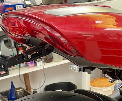

Salut, outre le fait que les clignos prennent l'humidité (perçage effectué mais, franchement...) je les trouve trop gros et donc je me suis acheté des petits bidules kivonbien chez mon pote Ali...sauf que ces zouaves d'anglais ont dû mettre une pseudo décurité et que, quand on les branche, eh ben...ça marche pas. De plus ça empêche de fonctionner la paire (arrière dans mon cas).
Vous avez une soluce ? (je ne veux pas de clignos à 200 et quelques balles style Wunderkind !). Je me rappelle avoir également lu que même les clignos séquentiels Triumph faisaient merder le système...

Salut, hormis un problème de polarité inversée, je pense tout simplement à une erreur du CAN-BUS (consommation de courant, résistance du bidule, etc).
Il faudrait comparer tout ça avec les clignos d'origine et voir si l'on peut faire une adaptation...
Il existe des boîtiers, mais je n'ai jamais testé.
https://www.barracudamoto.fr/fr_fr/can-bus-rele-n1003-cr.html

Si tu rebranches les clignotants d'origine, est -ce que ça fonctionne à nouveau?
Run666
205
Run666
  Posté : 29-03-2025 10:47
Bon,donc pour répondre à vos interrogations:
1/pas de problème de polarité inversée, j'ai testé les deux montages au cas où
2/j'ai remis les clignos d'origine et tout fonctionne parfaitement
3/j'ai même monté sur le cligno de gauche une résistance Rizoma qui traînait et, ô surprise, le cligno de droite s'est remis à fonctionner mais pas celui sur lequel était branchée la résistance
4/je pense effectivement qu'il y a un problème de CanBUS lié à la résistance des clignos d'origine (j'ai même lu sur un forum US que les clignos à défilement vendus par Triumph pour la Rocket 3 nécessitaient une mise à jour du logiciel de la bécane car ils ne fonctionnaient pas toujours du premier coup...)
5/à priori les Wünderkind sont plug and play (en même temps à plus de 200 balles la paire il eut été dommage qu'il en fut autrement )
Bref, pour l'instant j'ai remis les "embués" d'origine...en attendant de trouver une solution acceptable

Ah, donc ce ne sont pas les clignos d'origine qui ont ce petit bouchon. Je vais jeter un oeil chez Motoblouz mais je cherche plutôt des micro clignos car j'ai changé l'emplacement et ils sont maintenant fixés sous la selle vers les repose pieds passagers. C'est impeccable sauf qu'ils sont un peu larges et j'ai une fâcheuse tendance à leur balancer des coups de latte en enfourchant la bécane...
j'ai ceux-ci de chez Ali à essayer d'installer...
https://fr.aliexpress.com/item/1005005506142304.html?spm=a2g0o.order_list.order_list_main.4.56e35e5bFDgcWb&gatewayAdapt=glo2fra
