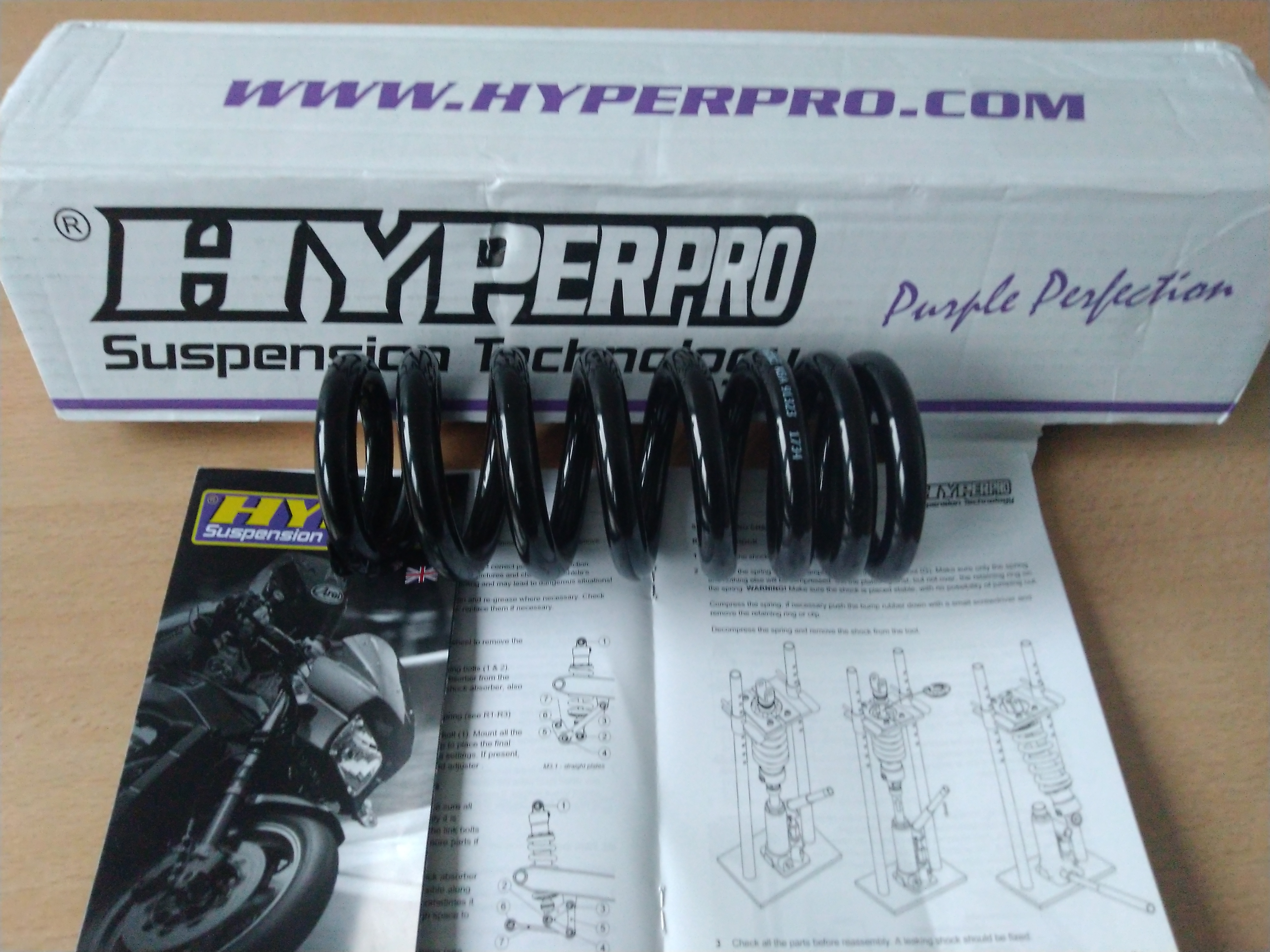

j'ai commandé les ressort de fourche hyperpro
et après je changerai l'amortisseur arrière
par un shock factory
https://shock-factory.fr/fr/
