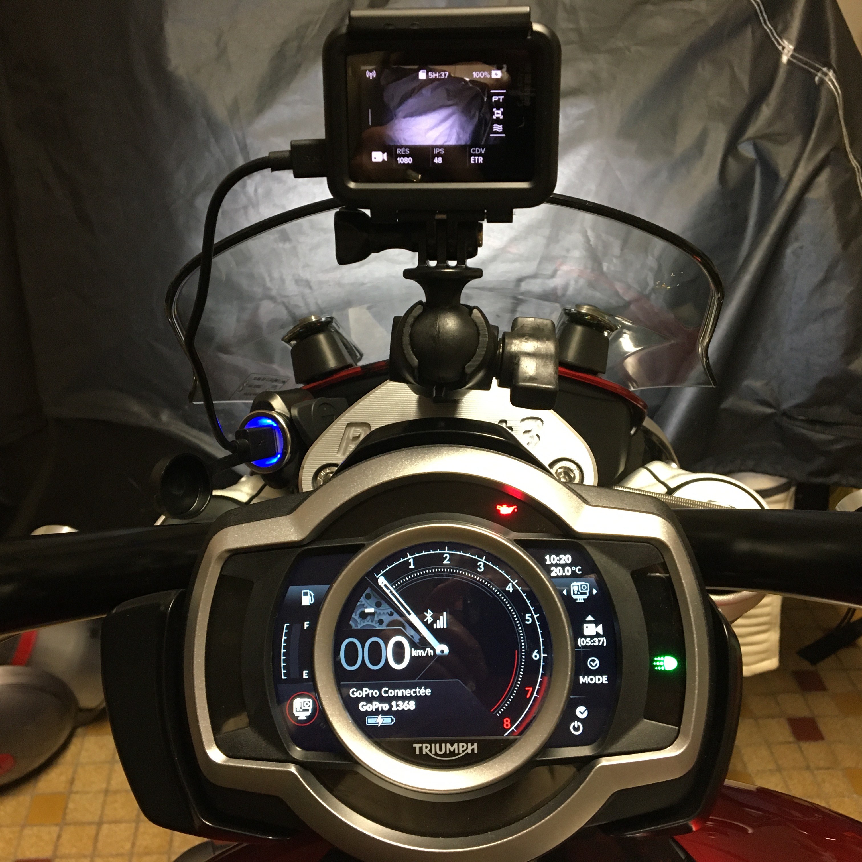

Depuis que je roule avec la R3 2.5, j'utilise la GoPro comme une dash cam. Elle est alimentée en courant en permanence.
La platine de fixation La MonsterGarage a été livrée avant la moto et si l'on ajoute la fixation RAM à la base de la GoPro c'est parfait. Il n'y a pas de vibration, on peut orienter la GoPro comme on le veut. Elle s'enlève facilement à l'arrêt pour se mettre dans la poche. Comme il a été dit, on met la caméra en fonctionnement puis tout se passe avec le bluetooth de la moto.
Je ne faisais pas grand chose de la GoPro 5 offerte par mon patron pour mon (pseudo) départ en retraite , maintenant je l'utilise pour chaque trajet.
En cas de souci avec un autre usager de la route cela peut toujours être utile et puis c'est bien pour repérer plein d'autres choses .

  Posté : 20-03-2021 05:54
Bonjour JPHDT,
Je suis intéressé par la référence de ton support GoPro. J'ai aussi la platine La MonsterGarage qui me sert pour le téléphone mais lors de l'utilisation d'une GoPro, cette possibilité est intéressante.
Merci pour ton retour.
JPHDT
540
JPHDT
  Posté : 21-03-2021 10:54
Salut Doc, ou devrai-je dire "Quoi de neuf Docteur ?"
Sur le site https://www.ram-mount.fr tu trouveras tout ce que tu veux pour fixer tout ustensile .... .
A propos de la boule RAM B sur la platine en aluminium LaMonsterGarage; la mienne s'est un peu dévisée avec le temps... il faut vérifier le serrage de temps à autre. Mais comme tu as eu une HD je crois, c'est une remarque inutile
La référence du bras de liaison entre les deux boules (on se calme même si le printemps est là ) : Bras standard pour boule B : RAM-B-201-U
Mais tu peux en choisir d'autres : https://www.ram-mount.fr/configurateur-support.html , et certains coûtent un bras ... (facile ).
Pour la boule B à monter sur la GoPro c'est: RAP-B-202U-GOP1
Tu as plusieurs distributeurs sur le net mais il vaut mieux s's'assurer qu'il s'agit des produits de la marque RAMmounts garantis à vie.
Bonne recherche et bonnes balades !
