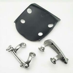

2 supports sacoche en alu sont a visser par 2 vis par support, par dessous au travers de la protection en plastique pré-percée de 4 gros trous ovales (37mm*40mm et 42mm*46mm). Cette protection se place sous le garde boue arriere et est a installer a la place de celui d origine.
Sissybar
Demontage de la protection en plastique puis devissage de 4 vis par dessous (2 par support sissy) pour libérer les caches alu au dessus du garde boue. Mise en place du sissy . Revissage. Remontage de la protection

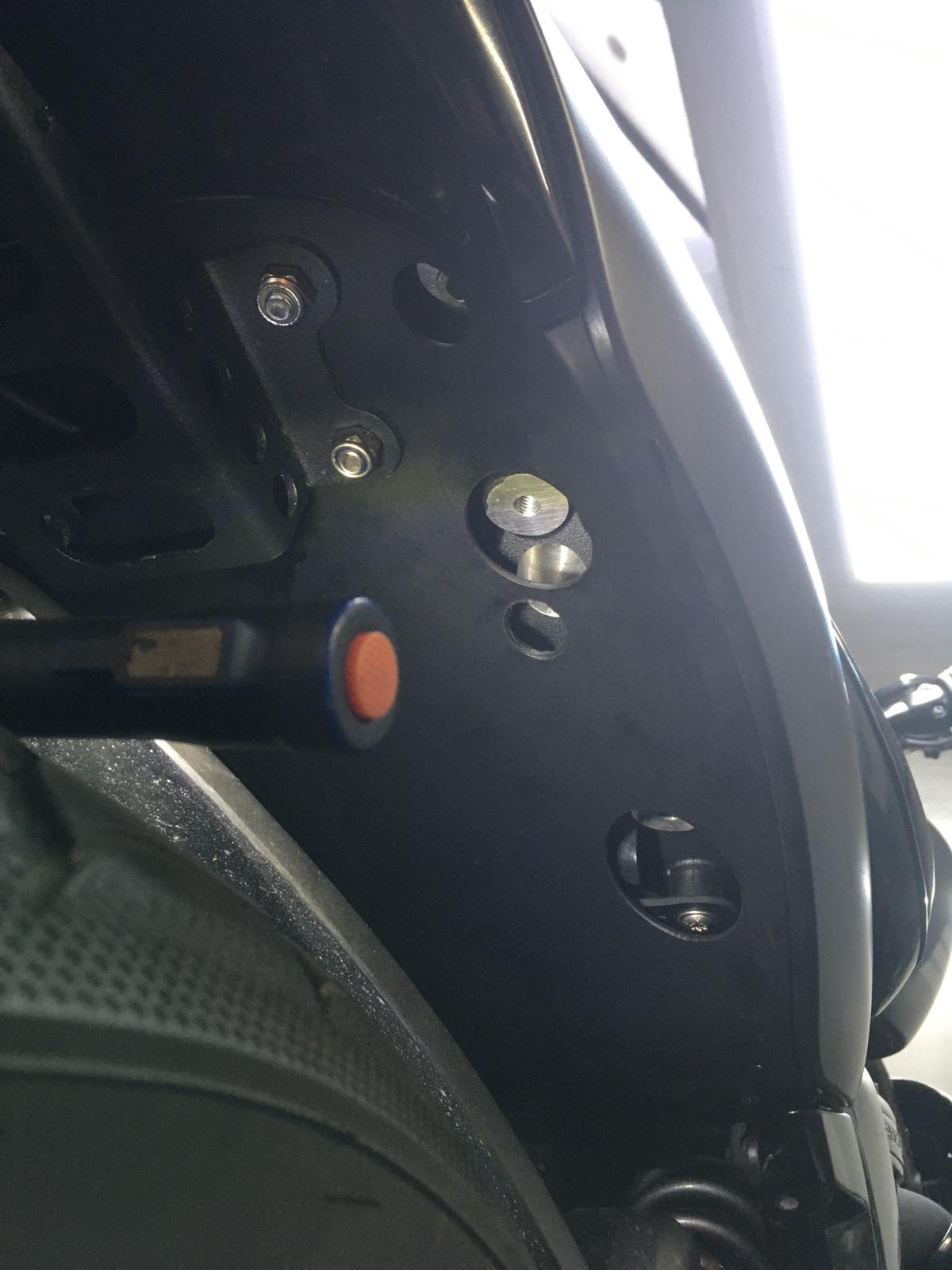

Problème. Bcp de manip demontage et remontage a chaque fois.
Modif pour demontage remontage rapide:
- achat de 8 bouchons de tirelire
- Perçage de 4 nouveaux trous dans l axe des 4 vis de fixation du sissy bar
=> on laisse ainsi la protection a 8 trous en permanence .
=> Les 8 trous étant bouchés en solo par 8 bouchons tirelire.
=> en duo, les supports sacoches bouchent 4 des trous, les 4 autres trous des acces aux vis du sissy, rebouchés par les 4 bouchons tirelire

Salut, pour le perçage des 4 trous, peux-tu indiquer les mesures puisque déjà fait sur le cache plastique ? Merki beaucoup !!

C est simple
- Tu démontes la protection dessous
- Tu démontes les 2 plaquettes du dessus ou tu positionneras le sissybar
- Tu remontes la protection dessous
- Une mèche de 7mm par dessus au travers des trous de vis de fixation du sissybar pour pointer la bonne position de tes futurs trous
- Tu re demontes la protection
- Tu agrandis les trous selon le diamètre de tes caches tirelire sans rentrer dans les trous pour les supports valises
