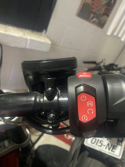

Je viens de démonter les demi cocottes (chose que je n'avais pas fait auparavant ...le benêt !) pour m'apercevoir qu'en fait le diamètre intérieur de celles-ci est de ...22 mm !!! La demi cocotte côté conducteur est en fait surdimensionnée pour se positionner sur la partie du guidon en 32..., un leurre quoi !
De ce fait j'ai pu monter les demi supports que j'ai acheté à vil prix sur Ali à la place des cocottes d'origine. Bon, c'est pas top car cela laisse un espace entre le diamètre 32 et celui en 22 mais, en attendant, ça fait le job !

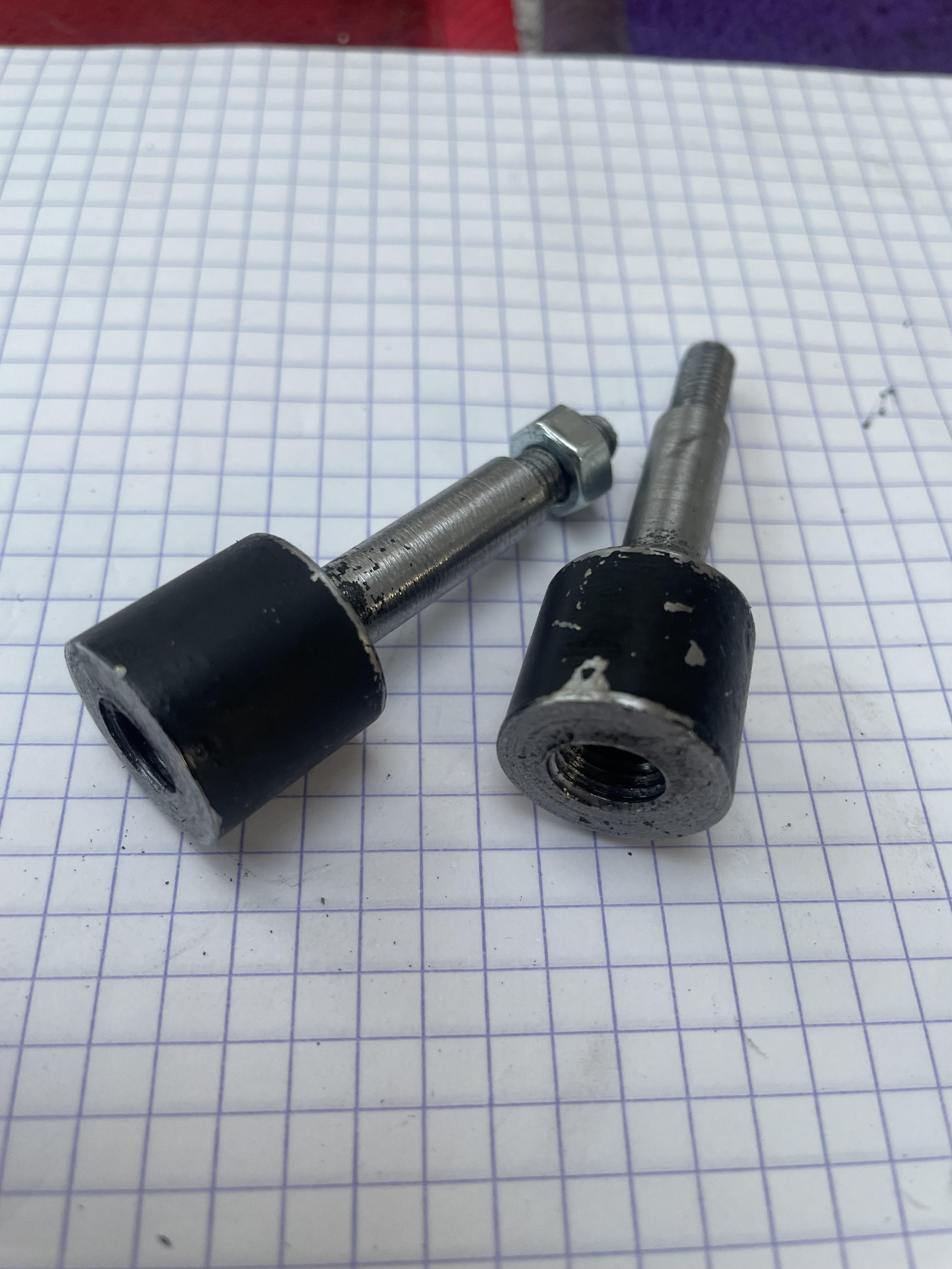

Bon, comme je trouve qu'au niveau esthétique les cocottes que j'ai trouvé c'est pas fifou je pense que je vais me pencher sur l'installation de la fixation à la place des axes des leviers en mode HD. Sauf que ces pénibles de chez Brembo ont installé un axe en diam 8 et un pas de vis intégré en bas en 6...il cherchent vraiment à faire chier le monde les rosbeefs
De ce fait, à part percer pour tout mettre en 8 avec un axe qui viendrait reprendre la fixation supérieure du rétro je vois pas trop comment faire autrement...si quelqu'un a une idée lumineuse et correcte mécaniquement parlant je suis preneur !!!

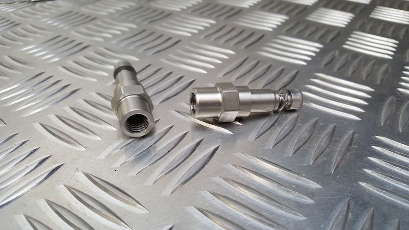

Bonjour à tous, suite à différentes tentatives infructueuses je me suis décidé:
axes spécifiques sur mesure commandés chez mon tourneur cet après-midi. Ils me permettront, enfin si tout va bien, de fixer des rétros avec axe de 10/1,25 sur les leviers de frein et d'embrayage (enfin, sur leurs axes...).
Je vous tiens au courant mais les rétros que j'ai commandés vont avoir du retard donc à dans 10 jours
La pièce terminée devrait plus ou moins ressembler à ça:

  Posté : 13-07-2024 16:42
Non, filetages classiques, je mettrai des contre écrous si besoin.
Je récupère les pièces lundi, je ferais un retour pour les intéressés.

  Posté : 17-07-2024 15:09
Mes inserts de leviers sortent de chez le tourneur, ils sont en place et tout est ok pour le moment...reste juste à recevoir les rétros prévus pour , croisons les doigts pour que ça fonctionne

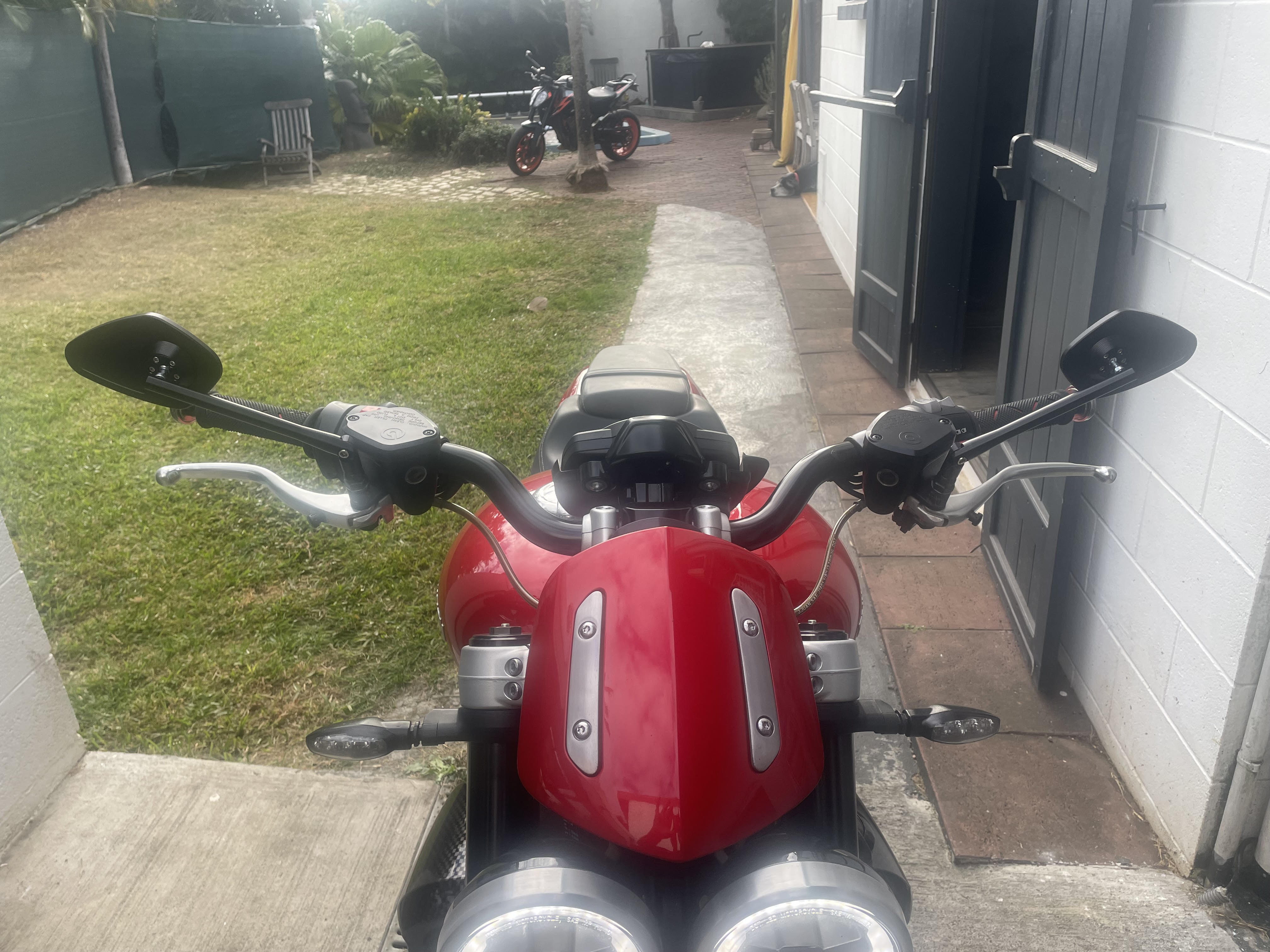

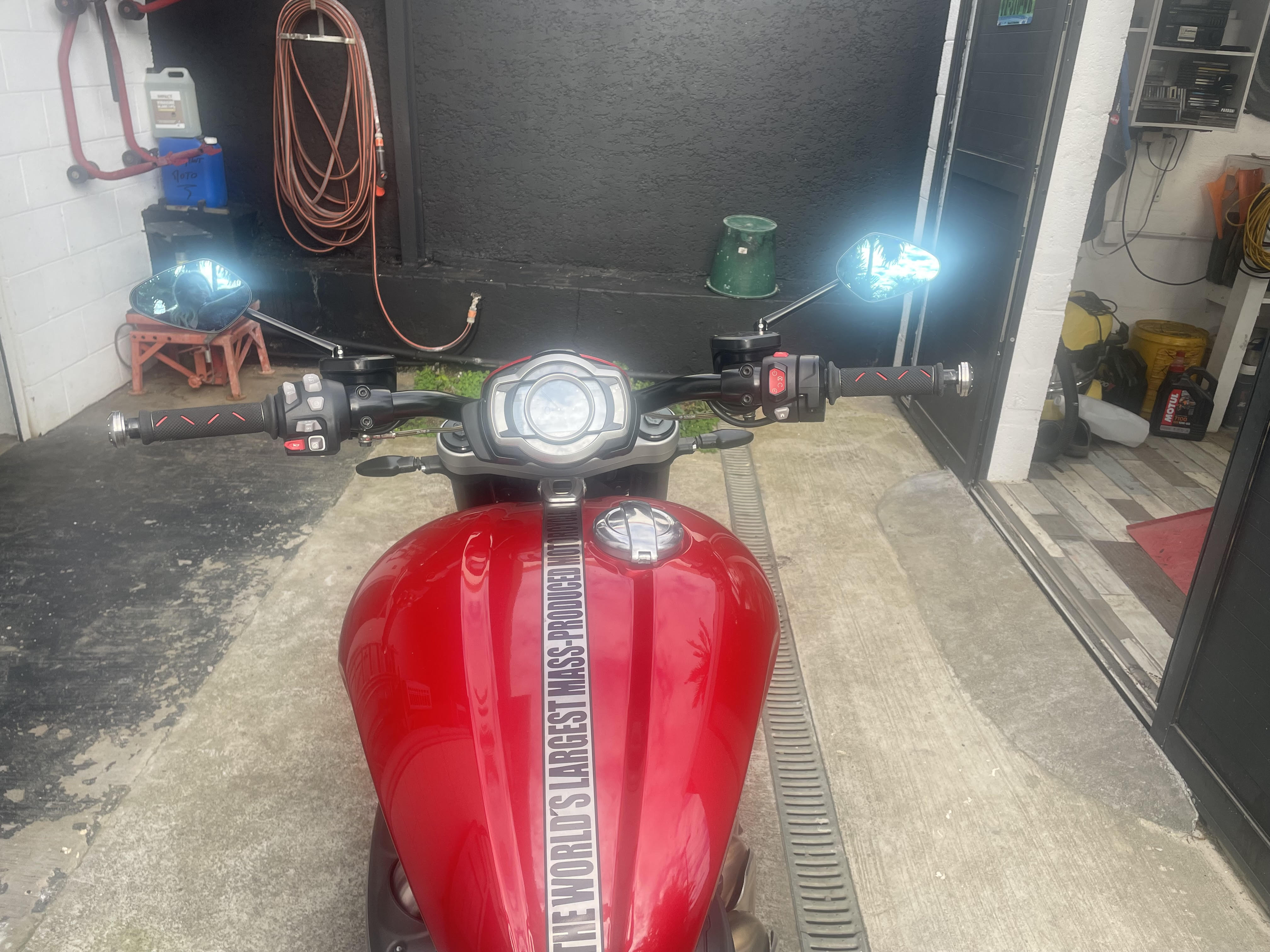

  Posté : 20-07-2024 14:50
Rétros reçus et montés...franchement y'a pas photo en comparant avec les machins d'origine (mais tout est question de goût...)

Bien d'être allé au bout du "problème" avec une solution sympa
Je passerai certainement par cette solution , un ordre de prix pour le tournage ? Sinon je verrai avec une vis longue avec entretoise et écrous
