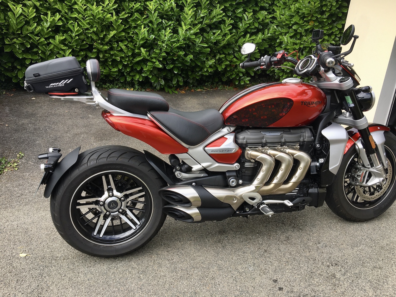

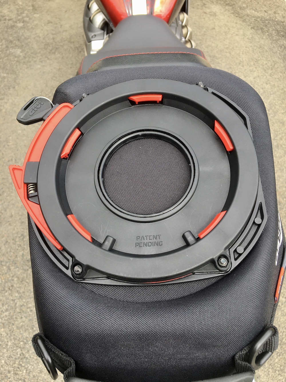

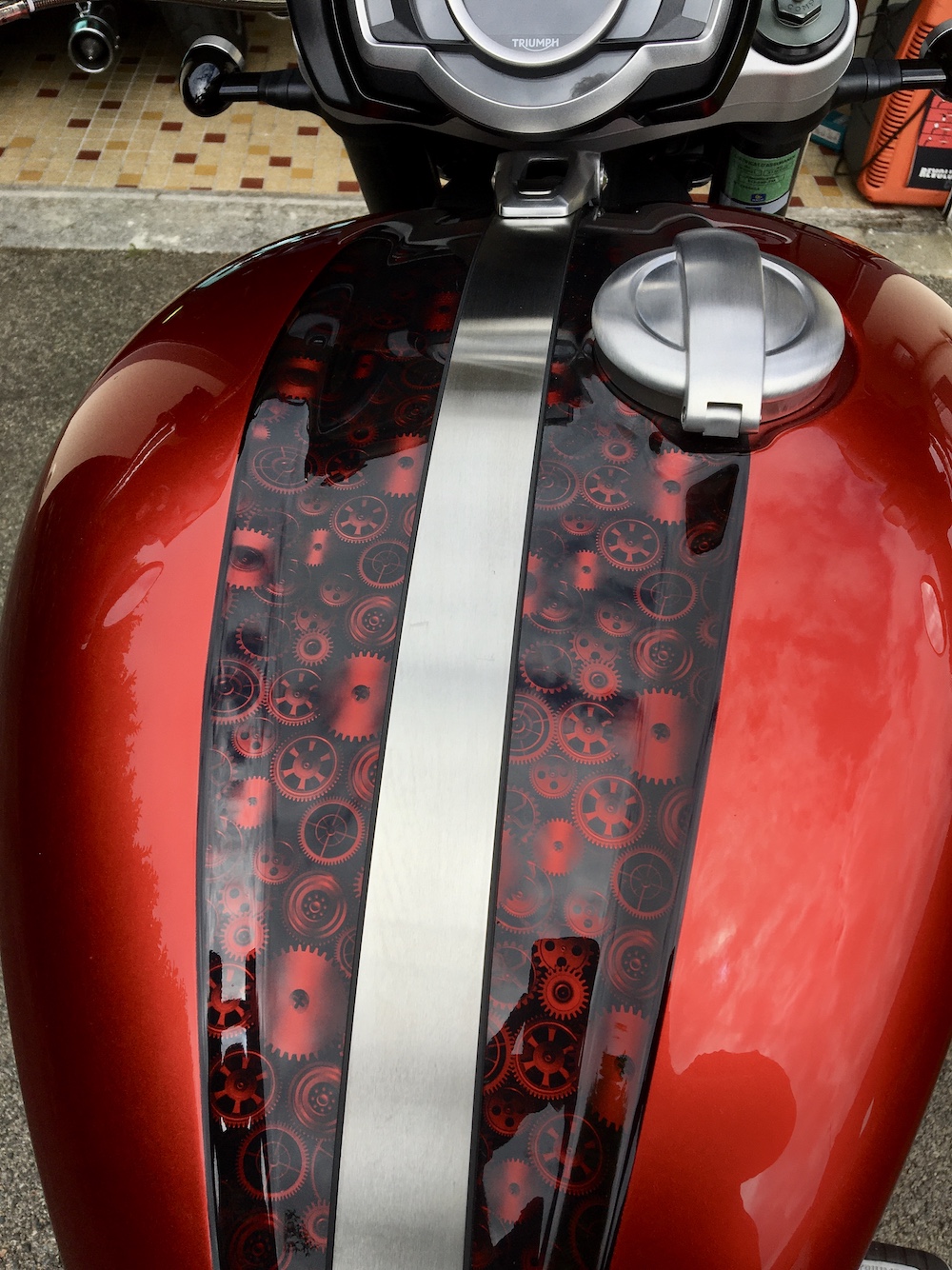

Comment installer une sacoche de réservoir lorsque l'on ne veut pas enlaidir le réservoir ? Photo 1
On peut adapter une sacoche de réservoir sur le porte paquet. Photo 2

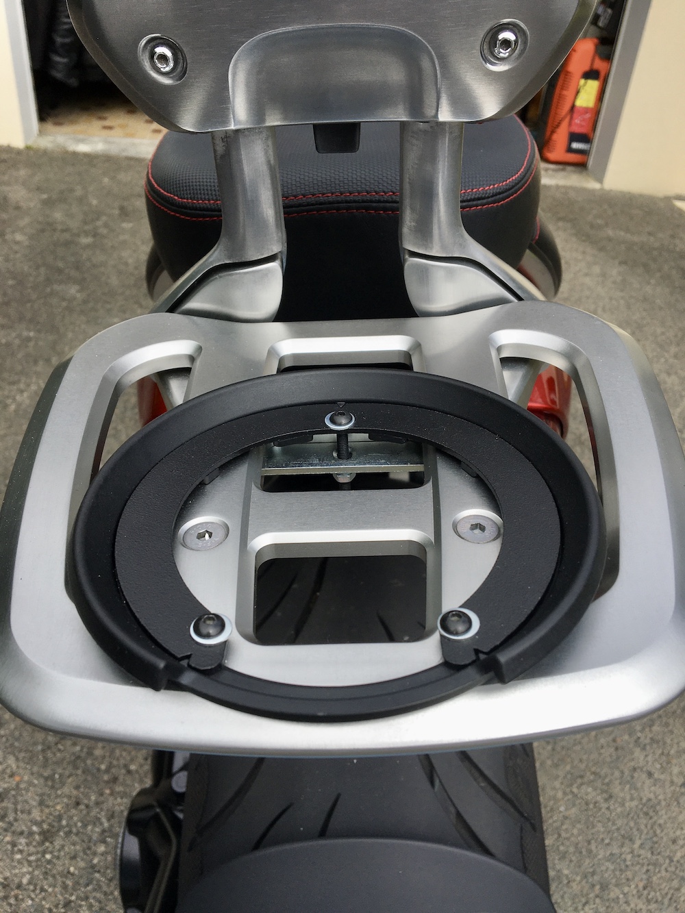

Le système de fixation de la sacoche est simple et verrouillable. Photo 3
Deux trous dans le porte paquet en aluminium et une petite plaque en inox à glisser entre le porte paquet et les supports de ce dernier. En plus des vis d'origine, on ajoute 6 rondelles et 6 écrous (montage pour les nuls, les pros feront beaucoup mieux). Photo 4

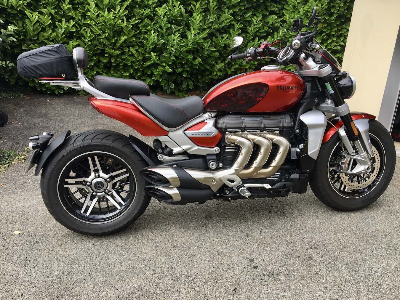

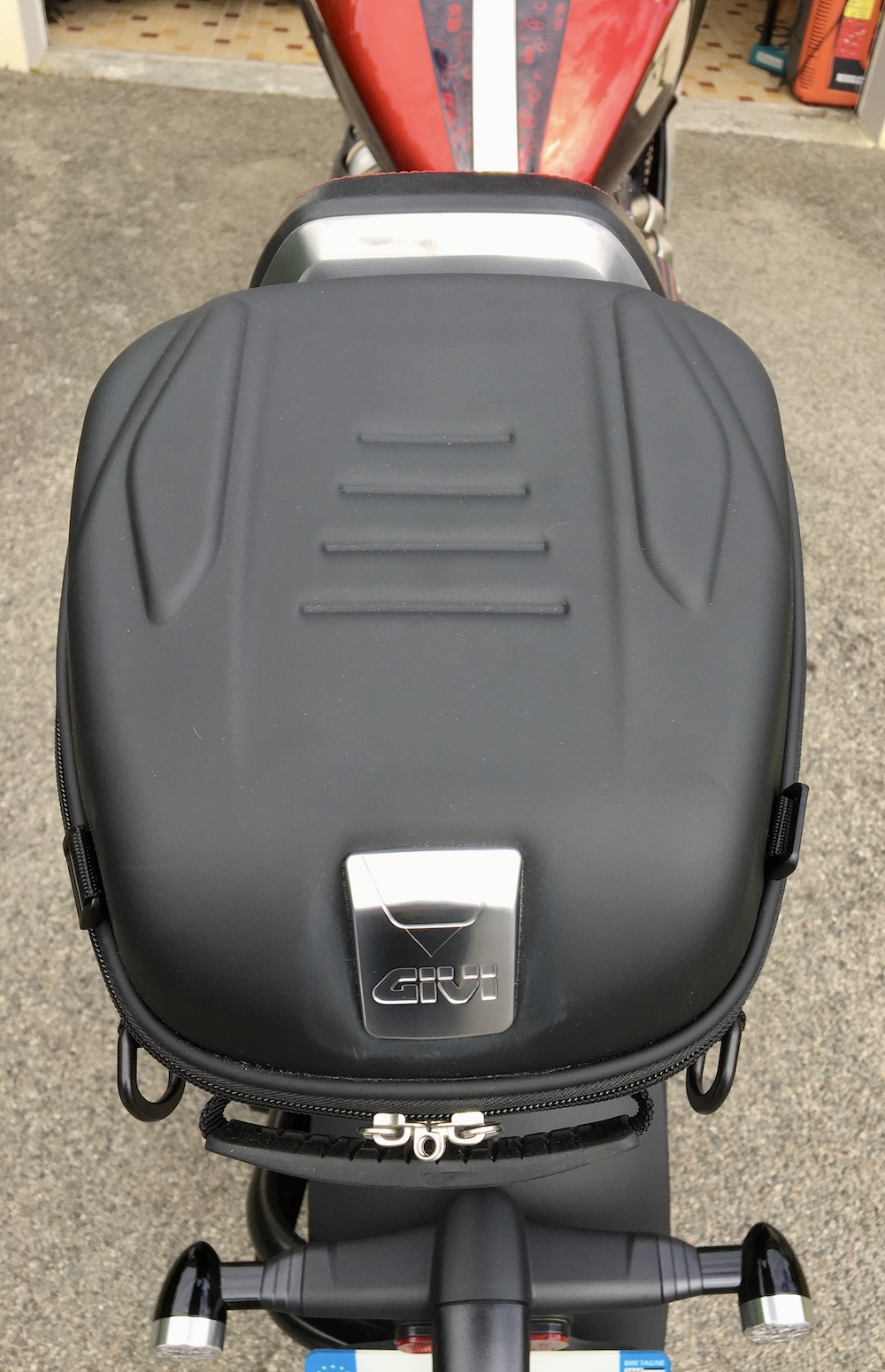

La sacoche montée sur le porte paquet, avec et sans la parure Guikotaine. Photos 5 et 6

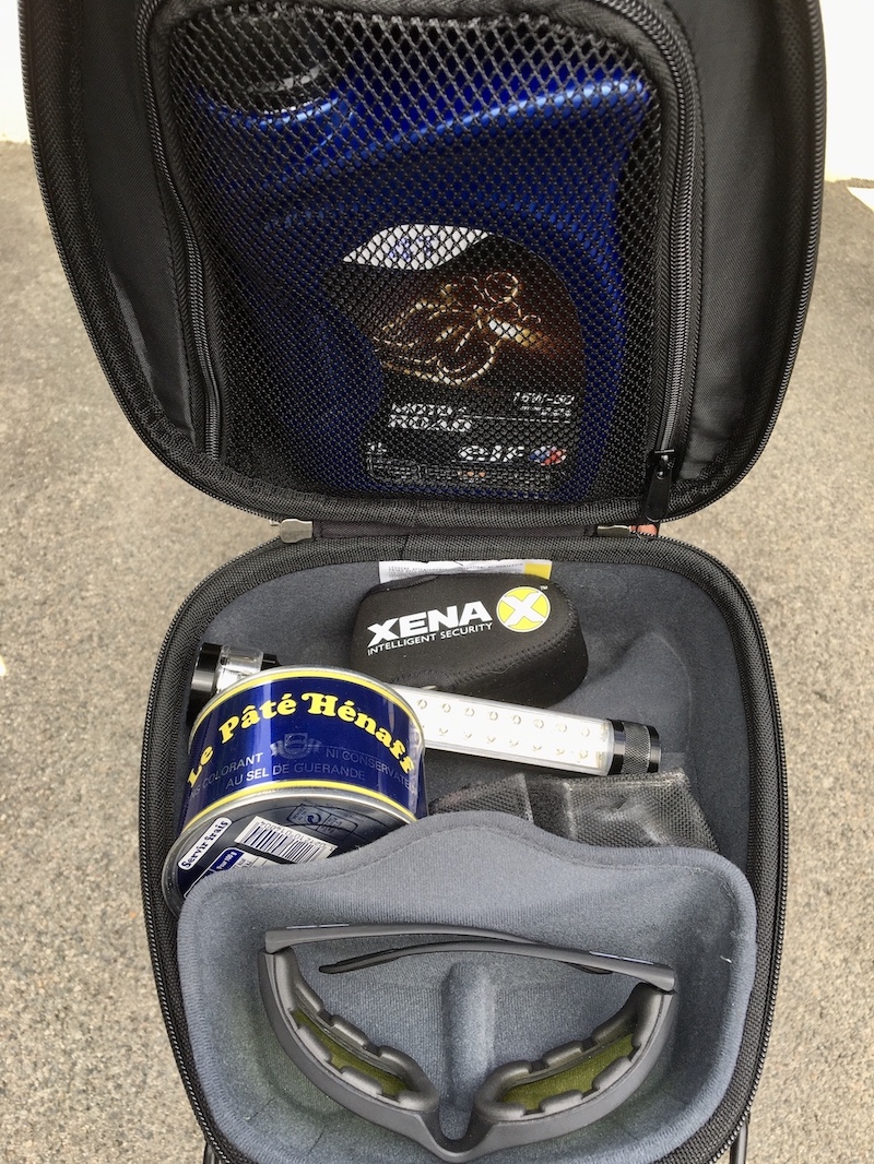

Petite contenance de 5 litres mais on peut emmener le nécessaire pour une balade Bretonne... Photo 7

Bien le pâté...
L'huile ça doit certainement être pour accompagner avec la salade au goûter
Quoi que le Hénaff certains polissent les cuivres avec...mais que dans la marine à voile et à vapeur 🤭
tout cool, ça va l'faire
JPHDT
540
JPHDT
  Posté : 10-06-2021 23:32
L'huile c'est pour la Rocket qui en consomme un verre tous les 400 km.
