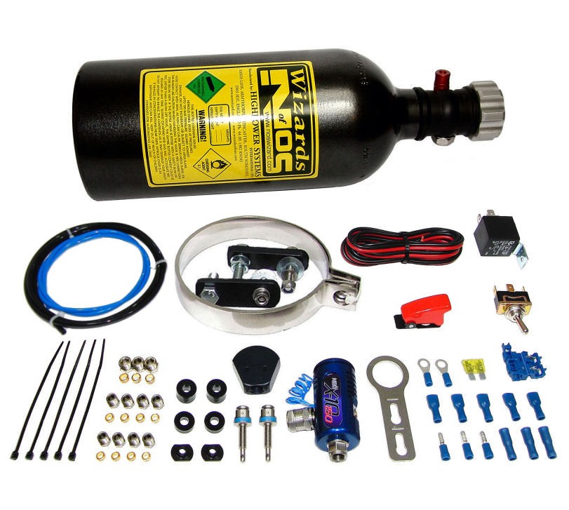

Et pour le prochain passage au banc:

, Je n'ai pas pris la Rocket pour çà , j'avais regardé du temps (j'étais jeune ) d'une prépa Harley (il y avait un peu de Nitro dans les transfos de l'époque ) ; Mais j'ai préféré "travailler" la partie cycle
