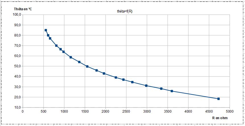

J'ai torturé un peu mon capteur supposé mort ! Je vous le donne en mille :
il n'est pas mort ! Pour preuve la courbe d'étalonnage que j'ai pu en tirer !
J'en déduis que c'est le câble qui s'est coupé car vu le connecteur , c'est
impossible qu'il se soit débranché .
