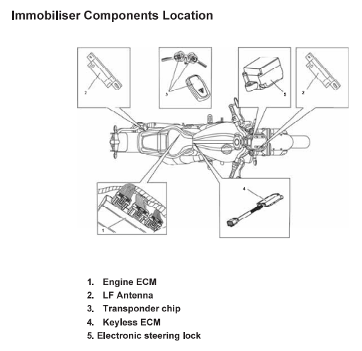

Effectivement , je ne suis pas précis . J'ai régulièrement l'affichage au TFT que la télécommande n'est plus captée. témoin ambrés. il existe aussi l'indication du manque de puissance de la pile de la télécommande, mais celui-ci n'est pas le sujet. Je positionne ma télécommande dans le Jean poche droite. J'évite à gauche car j'ai le câble des vêtements chauffant a la gauche de la selle et je supposais qu'il pouvait faire une interférence.
Ou se trouve ces antennes? je pourrais vérifier ou modifier leurs positions?
Wick
573
Wick
  Posté : 06-11-2023 20:18

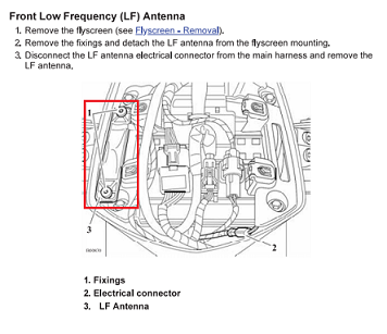

Tu as une première antenne à l'avant droit, sous le saute-vent,
la seconde est à l'arrière gauche sous le garde boue AR.
Il faut déjà régler le pb de niveau de tension sur ton transponder qui doit être à moins de 1 mètre d'une des 2 antennes.
J'ajoute une précision, l'antenne à l'arrière te permet également de mettre le contact en cas de panne de pile du transpondeur. Ce démarrage se fait en positionnant une des 2 clés passives à moins de 5 cm de cette antenne (du bon coté, cad le logo Triumph visible), ou la clé active (transponder) en mode passif (cad led rouge) ou en lui enlevant la pile.
Ah oui, il n'est surtout pas conseillé de laisser sur le même anneau une clé standard et la clé transponder...
... 2 clés = 2 poches !!!
