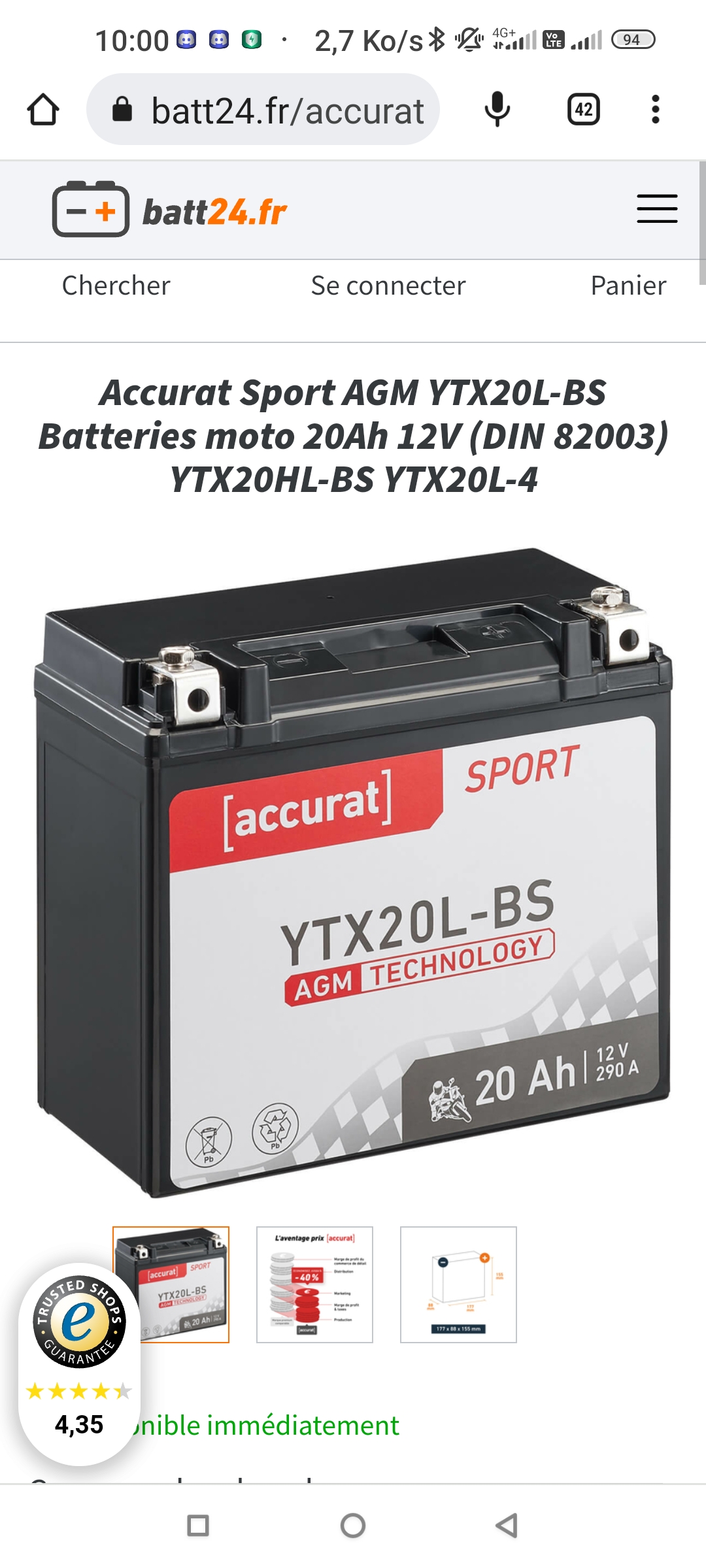

Ola touti !
J'en profite, je viens de monter une Accurate pourtant censée avoir une AAC de 290a eh bien elle ne démarre pas mon moulin, pas assez de pêche !
Suis obligé de passer par mon booster.
Donc sur papier c'est nickel, après faut voir...
Lionel tu en penses quoi ? Ça pourrait venir d'autre chose ?
JP m'amène sa moto ce WE, je vais tester avec la sienne

Ola touti !
Salut Olivier, J'avais monté celle du lien (275 A CCA) et aucun problème.
Maintenant, soit ta batterie a un défaut soit c'est un autre problème.
Je testerai déjà:
- la tension au bornes de la batterie en démarrant
- la tension sur la bornes du démarreur (perte au niveau du relais ou autre)
- le courant avec une pince ampèremétrique sur le câble de la batterie
- le courant avec une pince ampèremétrique sur le câble du démarreur (idem perte dans le circuit)
Tu peux faire un test en alimentant directement le démarreur avec un gros câble.
Après, ça peut être les contacts du soléno du démarreur qui sont charbonné, les balais, etc...
Toujours est-il que l'indication avec une pince ampèremétrique te renseignera sur la consommation du démarreur.
Tél si tu veux.
Bises et à +.
