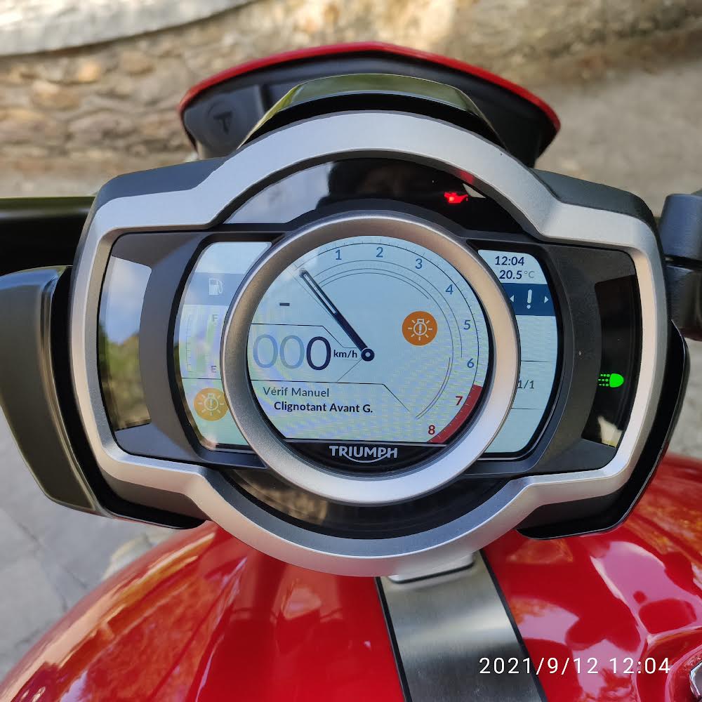

Bonjour,
Sur ma Rocket 3R du 09/2020, clignotants standard, le tableau de bord me signale à presque chaque sortie le message d’erreur « vérif manuelle clignotant XXX » et effectivement le clignotant en question ne fonctionne plus. Ça peut arriver n’importe quand. Ça peut être n’importe quel clignotant.
Un arrêt de la moto puis son redémarrage fait disparaître momentanément le problème.
Mon concessionnaire Triumph m’a dit qu’une mise à jour du tableau de bord réglait le problème.
Sauf que… déjà deux mises à jour du tableau de bord à 4 mois d’intervalle et le problème est toujours là. La connexion physique des clignotants a aussi été vérifiée. C’est OK.
Avez vous connu le même problème et quelle a été la solution ?
Merci pour votre aide.
Message édité par : Chanabo / 03-05-2022 08:32

  Posté : 03-05-2022 19:39
Bon. Je viens de refaire ce matin même une photo du tableau de bord avec le problème affiché dessus. (C’est arrivé 3 fois ce matin et ça a disparu tout seul 2 fois ) Je retourne chez mon concessionnaire et éventuellement demande le remplacement du tableau de bord.

  Posté : 18-05-2022 09:38
L’installation de la veille version 2021.3.1 du logiciel du tableau de bord (qui contrôle les clignotants) semble avoir résolu le problème. J’ai fait plusieurs sorties avant de poster ce message. À noter que les versions plus récentes, et j’en ai essayé un certain nombre, ne résolvent PAS ce problème.
