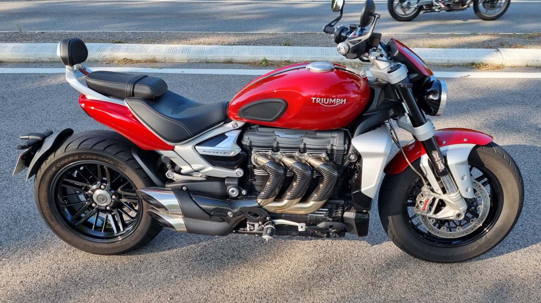

  Posté : 18-05-2022 15:00
Moi j'ai posé quelques pièces carbone pour un peu diminuer la sensation de chaleur...

  Posté : 02-12-2022 21:34
Citation : Steph66600
yop steph! c'est efficace? je suis pas grand et les caches d'origine ça protége kedal ça me brule le cuir...

  Posté : 20-12-2022 14:39
Les 3 caches sur les collecteurs attenuent un peu plus la chaleur que ceux d'origine.
  Posté : 20-12-2022 23:07
Il suffit d' acheter un bouclier thermique tel ceux utilisés par les plombiers pour les soudures
de tuyaux contre les murs ( c'est une mousse de céramique doublées d'une feuille d'alu que l'on peut
couper aux ciseaux ) démonter les pare-chaleurs et intercaler au remontage les pièces découpées de
façon idoine entre les tubes et les pare-chaleurs . Solution déjà exposée dans le forum .
