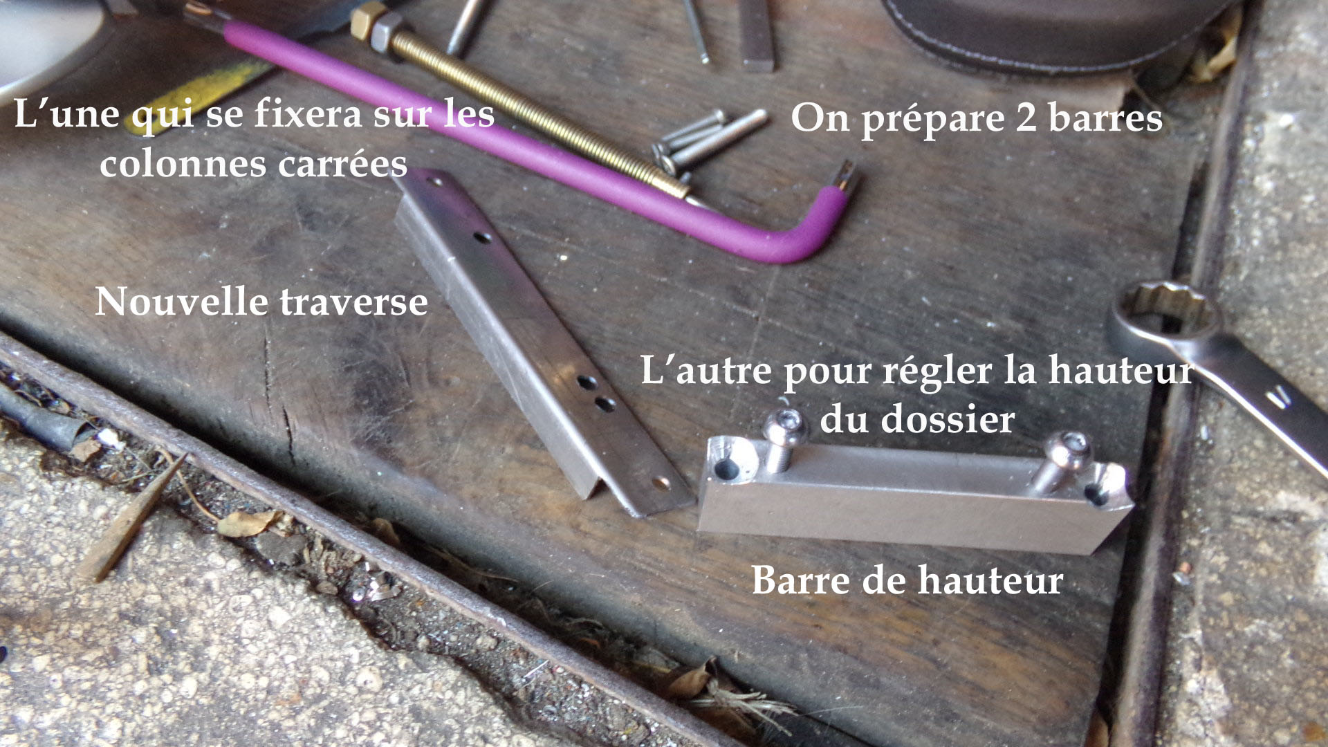

Un ami très cher a piqué une crise devant ce dosseret passager de sa GT qui se branle pire qu'un parkinsonien
érotomane . Je lui ai suggéré de le fixer à la hauteur qu'il désirait puisque de toute façon le réglage en hauteur
n'a pas un énorme intérêt .
Voici donc pour qui voudrait en faire autant ....

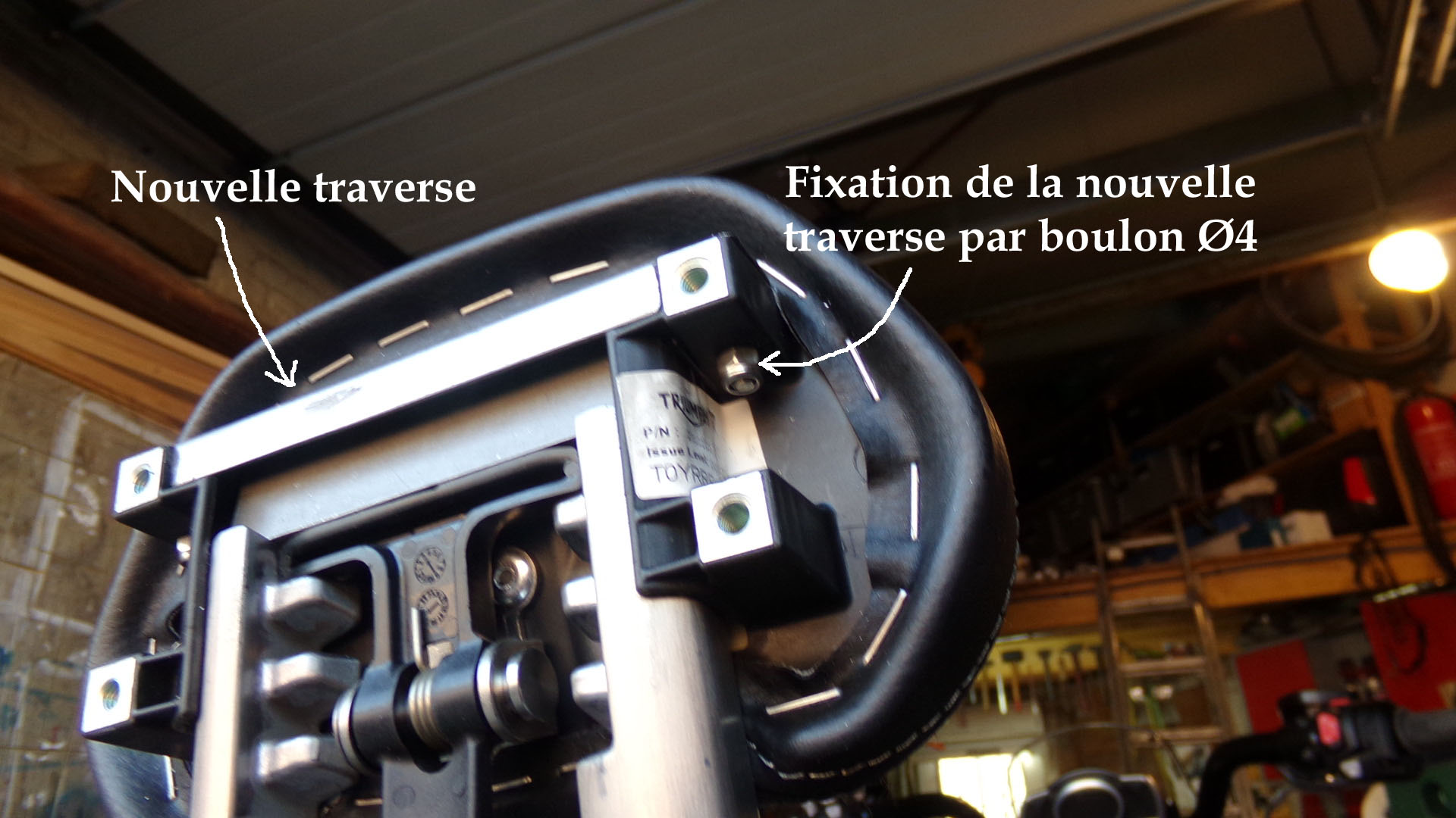

et la suite

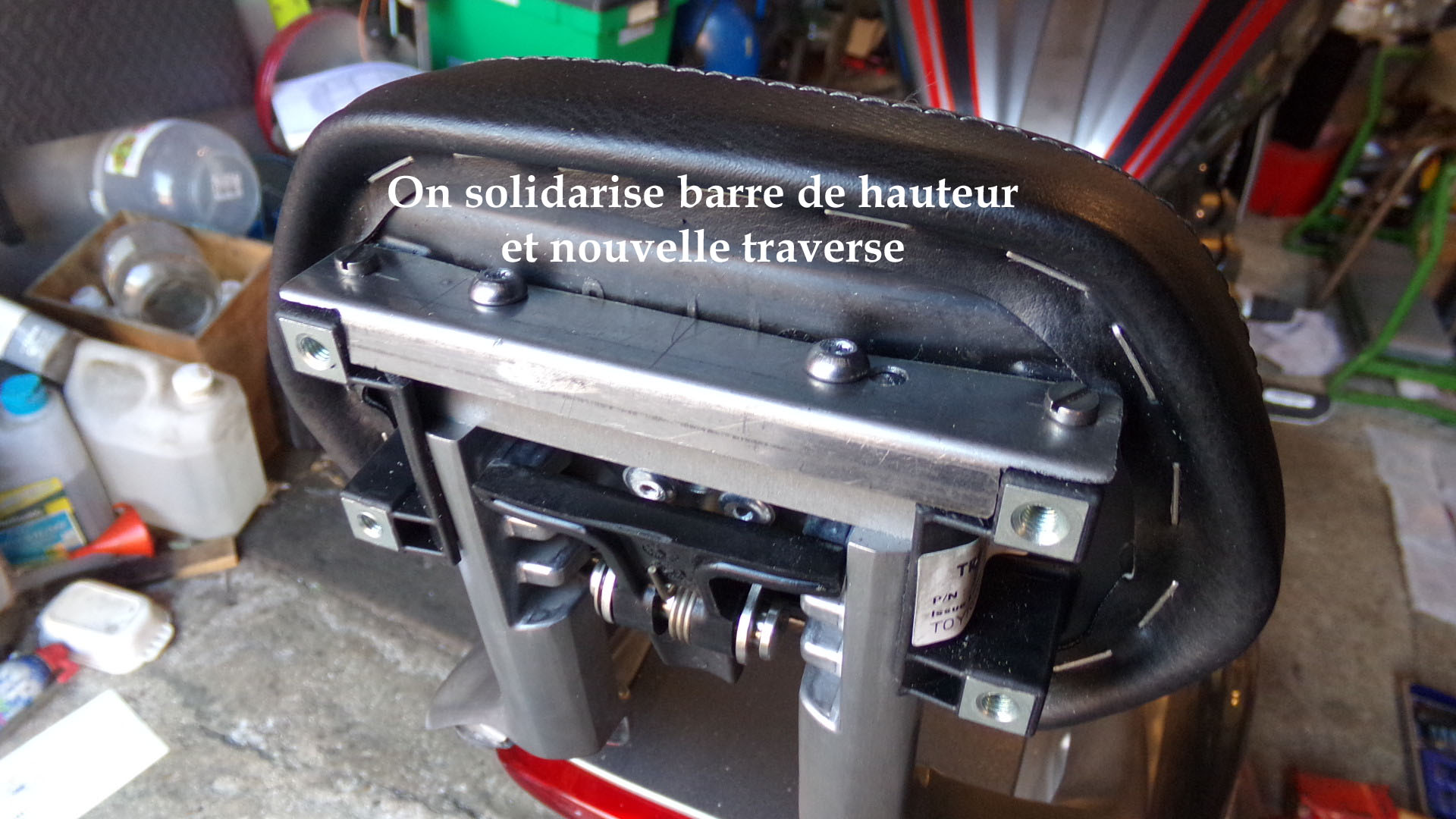

  Posté : 08-04-2021 20:00
Il n'y a plus qu' à assembler ...
  Posté : 08-04-2021 20:03
Et il n'y a plus qu'à remettre l'enjoliveur ( qui gagnerait , à mon avis , d'être poli miroir !

Merci pour le partage. J'ai fait un truc à ma sauce avec des morceaux de chatterton. Ca ne bouge plus non plus mais c'est moins "noble"

en tout cas excellent tuto
risque plus de bouger le sissy bar.
moi aussi j'ai "stoppé" le jeux, non pas avec du chatterton mais avec un peu de ruban adhésif plastifié noir...
ça ne se voit pas...en plus je me sers peu du sissy bar.
j'aime bien en position basse et je trouve l'idée bonne d'un point de vue esthétique, comme bcp je suppose.
par contre je trouve qu'il ne monte pas vraiment assez et cale le dos un peu bas ce qui est à mon avis dommage, finalement un système démontable comme sur les HD est finalement peut-être mieux surtout si on change la selle par une solo ce qui permet d'avoir 2 looks assez facilement

Perso, je l'ai mis en position quasi maxi. Plus haut, et on voit la mauvaise finition des pièces.
Dans cette position j'aime moins le look par rapport à la position la plus basse, mais mon épouse préfère largement. ..... dommage

Le mien a été changé en garantie, tout le sissy bar complet
Le produit a du changer car ça ne bouge plus du tout
