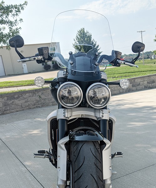

Salut a tous, je ne sais pas si c est bien ici qu' il faut que je pose ma question, mais je tente,
avez vous remarqué que le garde boue avant sur la rocket R ou GT est légèrement excentré (environ 1cm)?????
J ai regardé sur quelques photos sur la toile , ca a l air normal , mais c est difficile a voir!
C est pas choquant en soi mais je voulais savoir si toutes étaient comme ca,
V a tous

Tu as probablement un problème de montage (démonte et remonte l'ensemble garde boue + supports)
Et profites en pour peindre en noir les supports

C est étudié pour. Selon triumph c est pour compenser le couple de renversement du moteur

  Posté : 03-03-2021 17:46
J ai démonté et remonte c est pareil, je voudrais mettre des photos que j'ai trouvé sur le net mais je ne sais pas comment faire

Bon,j ai merdé, mais on voit bien sûr la photo l excentrée,j aime bien pour compenser le couple de renversement

Il ne faut pas laisser Triumph dire des conneries ! Déporter latéralement un garde boue
ne peut rien contre l'effet gyroscopique du à la rotation du vilebrequin !
D'autant plus que je me suis laissé dire qu'il y a un arbre d'équilibrage qui tourne en
sens inverse du dit vilebrequin . l'effet gyroscopique est fonction de la vitesse de rotation
hors un déport du centre de gravité par rapport à la ligne de contact des pneus a un effet fixe
(qui sera contrebalancé par la position du centre de gravité du corps du conducteur par rapport à cette ligne)
Cette pseudo correction serait indépendante de la vitesse de rotation du vilebrequin sauf si dissymétrie aérodynamique
( mais vraiment pas flagrante sur les photos !) .
S'il y avait dissymétrie aérodynamique cela serait fonction de la vitesse
du véhicule mais par de la vitesse de rotation du vilebrequin .
Donc plus probablement une merde au montage ou à la conception du garde-boue .
  Posté : 03-03-2021 20:50
Pour triumph, c est la roue qui n est pas dans l axe de la moto.... Pas le garde boue. Ca se voit bien si tu enleves le garde boue
2cm
  Posté : 03-03-2021 21:22
Si les 2 roues ne sont pas dans le même plan c'est encore pire !
La bécane engagera du coté opposé au déport et surtout l'usure des pneus sera accélérée !
Je ne vois pas un constructeur massacrer ainsi la tenue de route et favoriser l'usure rapide
des pneumatiques ( à moins que Triumph ait pris des actions chez Bridgestone ou Avon )
Mais il est facile de vérifier cette assertion de déport : 2 règles de maçon de chaque coté
du pneu Arr , tu mets la roue Av parallèle aux règles et tu mesures les écarts à droite et à gauche .

ben là sur la photo ci-dessus on voit bien l'alignement des roues...!
Pas remarqué cette particularité sur ma moto, j'irai voir de près
Particularité qui a surement sa raison d'être et c'est vrai que les caches semblent de taille différente.
