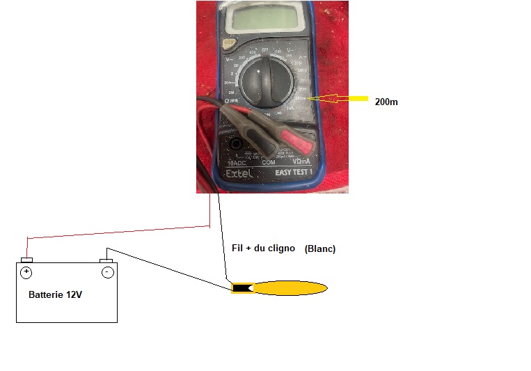

Bon, tu vas te foutre de ma gueule mais je suis une brêle de chez brêle en électricité...à part mesurer la tension je sais rien faire d'autre... donc je te mets la photo de mon machin qui me sert à faire cette mesure afin que tu m'expliques ce qu'il faut faire...désolé de faire le boulet

Salut, déjà tu n'es pas un boulet, tu ne connais pas et personne n'a la science infuse...
Donc tu prends ton cligno d'origine, tu le débranches, une batterie 12V et tu suis mon schéma:
-positionne ton contrôleur sur 200mA
-le fil rouge de ton contrôleur sur la borne + de la batterie
-le fil noir de ton contrôleur sur le fil blanc du cligno
-le fil noir du cligno sur la borne - de la batterie
Le cligno doit s'éclairer et tu vas lire la valeur du courant en mA.
Tu fais pareil avec le cligno que tu as acheté.

  Posté : 08-04-2025 12:14
Ok merci pour les explications !
Le cligno d'origine fait 77,7 et l'adaptable 76,4 c'est beaucoup comme écart ?
In Hoc Signo Vinces
  Posté : 08-04-2025 16:51
Non, 1.3mA ce n'est vraiment pas beaucoup...
