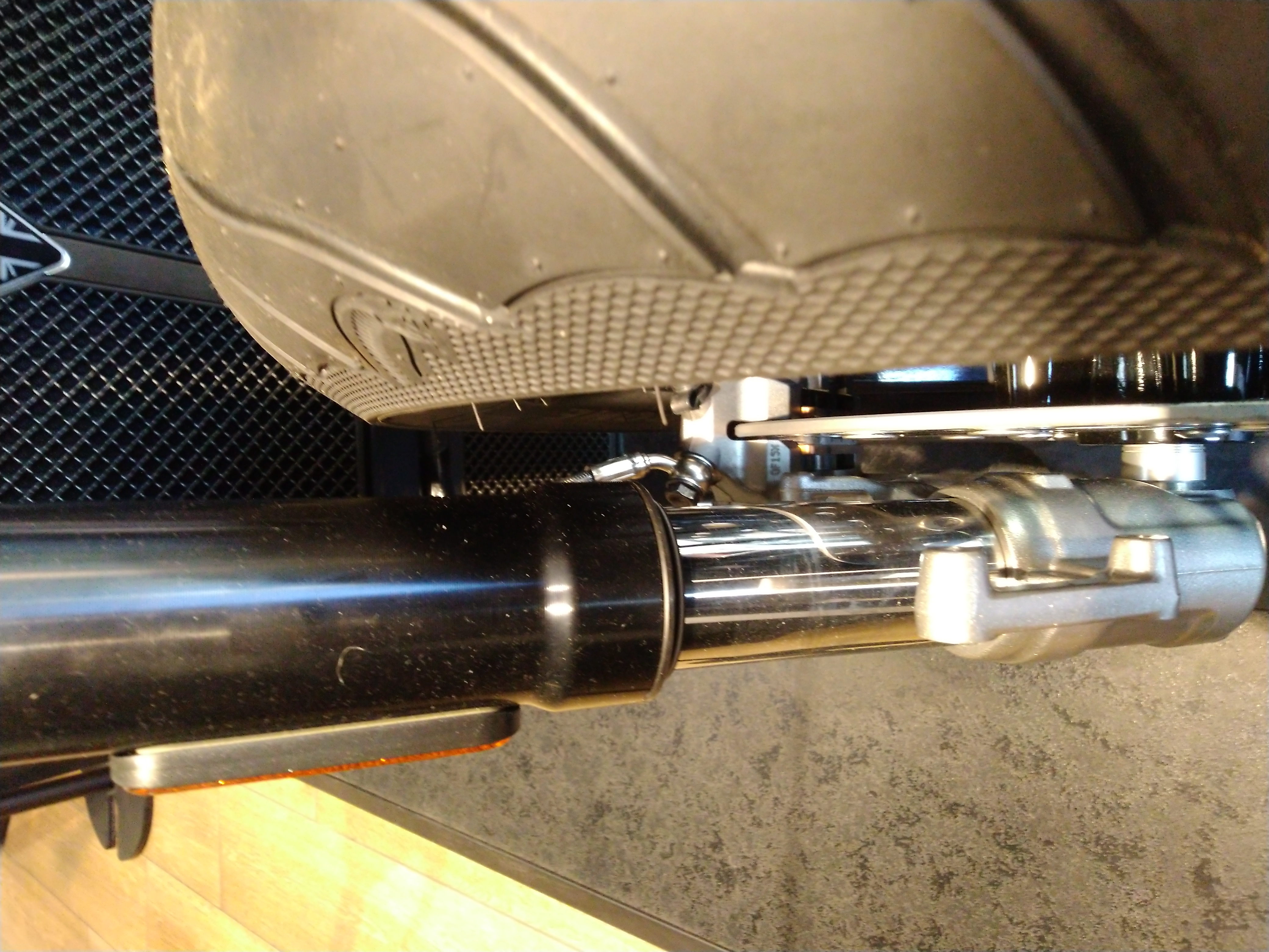

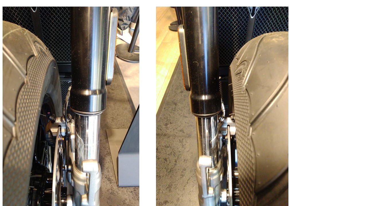

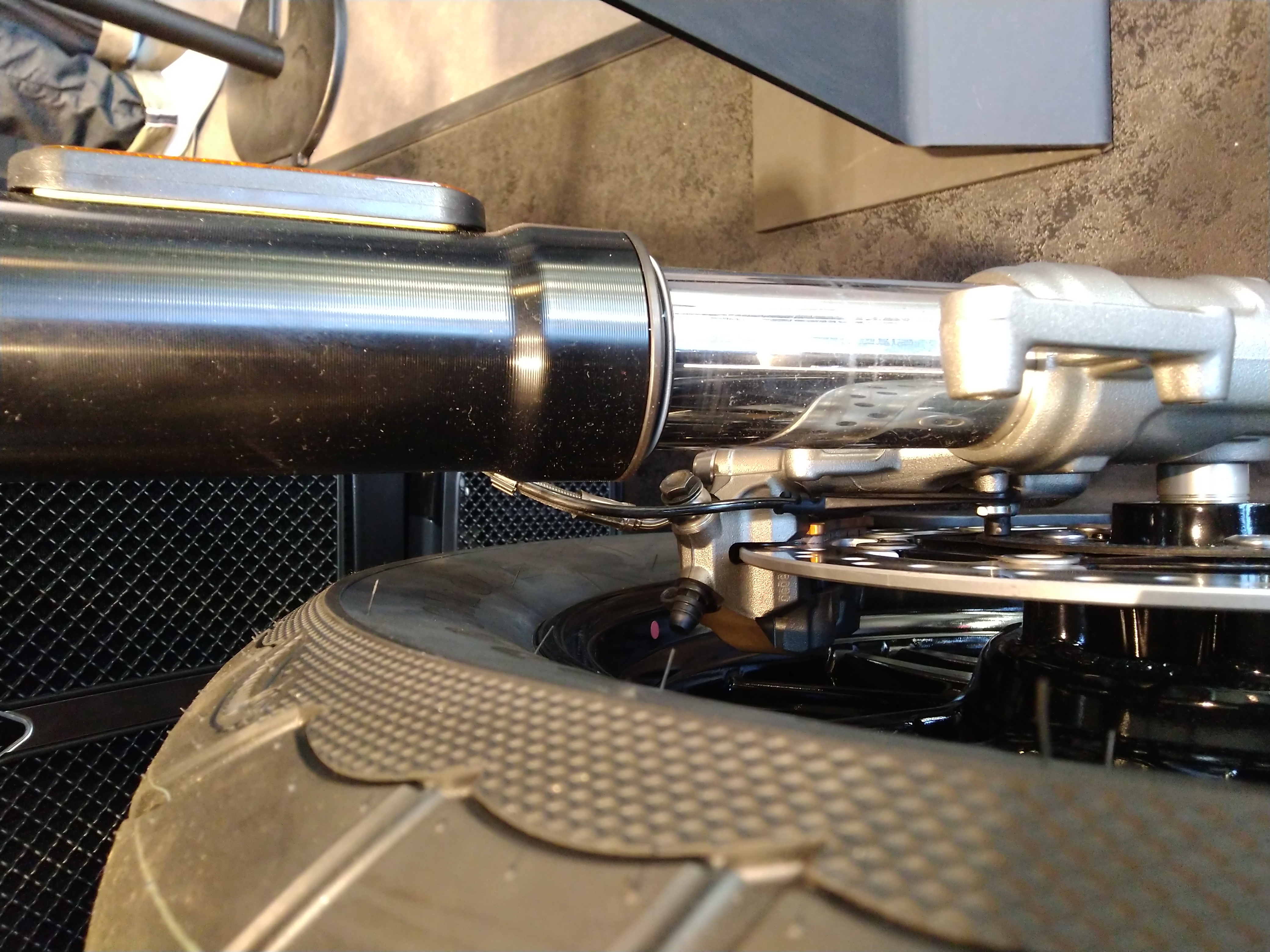

rocket.jpg photo
tout cool, ça va l'faire
Message édité par : jmd60 / 10-03-2021 19:31

C'est flagrant

Ca serait bien de prendre les photos sans erreur de parallaxe, non ?
Donc que l'on ne voit pas le flanc de chaque disque.
Là, ca fait illusion !
Et puis, c'est le plan d'alignement de la roue avant avec la roue arrière
je ne vois pas ce qu'on cherche sur le plan d'alignement des disques à l'avant.
Message édité par : Wick / 10-03-2021 19:43

  Posté : 10-03-2021 19:34
...elle sont toutes comme ça
comme l'a judicieusement dit kilderouge, c'est lié à la gestion du couple de renversement...
je vois pour remettre mieux les photos je débute...
prévoir une bonne demie heure pour changer les bougies...et c'est pire de l'autre coté
Message édité par : jmd60 / 10-03-2021 19:38

il y a un bon centimètre de différence d'alignement entre la position droite et gauche du disque par rapport à la fourche, on voit bien sur la photo du dessus pour le coté gauche un montage roulement excentré qui n'est pas à droite
le garde boue lui est centré, (mais là il est démonté)
Message édité par : jmd60 / 10-03-2021 19:42
