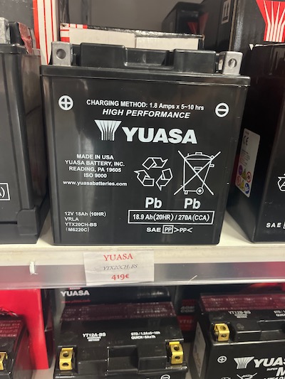

  Posté : 08-09-2025 15:06
Bon, eh ben malgré mon Optimate ma batterie vient de rendre l'âme sans prévenir...heureusement que ma fille a un gros 4X4 et une remorque
C'est la Yuasa d'origine qui a 4 ans mais n'a pas beaucoup de km avec la moto (moins de 10.000) mais qui fait souvent des petits parcours ... comme quoi ! Pour rigoler, enfin, moi je pleure..., je vous mets le tarif auquel elle est vendue ici:
In Hoc Signo Vinces
Oui, oui vous avez bien lu...419 Euros
Message édité par : Run666 / 08-09-2025 15:09

  Posté : 10-09-2025 07:10
Si tu calcule bien c'est pas cher, perso en 4 ans 3 batteries à 150€, et je cause pas des dépannage j'avais même une batterie dans la sacoche.et une paire de câble maison sous la selle .
1 fois en Belgique je me suis retrouvé avec celle en place, une dans la sacoche et une 3eme acheté en catastrophe pour pouvoir rentré !!!
Ça s'appelle 'obsolescence programmée, mais c'est pas marqué dessus.

  Posté : 10-09-2025 11:53
SI tu veux, sauf qu'une Yuasa ça vaut entre 135 et 180 euros en métropole...donc 419 c'est vraiment du n'importe nawak...ils font du 200 % de plus !!!

  Posté : 11-09-2025 06:45
Breaking News: après recharge très lente à l'Optimate pendant deux jours la batterie est de nouveau opérationnelle !
Il s'avère qu'en la démontant je me suis aperçu que mes cosses étaient desserrées ! Les deux en même temps j'avoue que je n'avais jamais vu ça et que j'en ai donc conclu un peu vite que la batterie était HS car plus rien au TDB lors de ma tentative de démarrage. Finalement tout est rentré dans l'ordre mais, info aux membres du forum: désormais les vis de ma batterie sont montées au frein filet !!!
