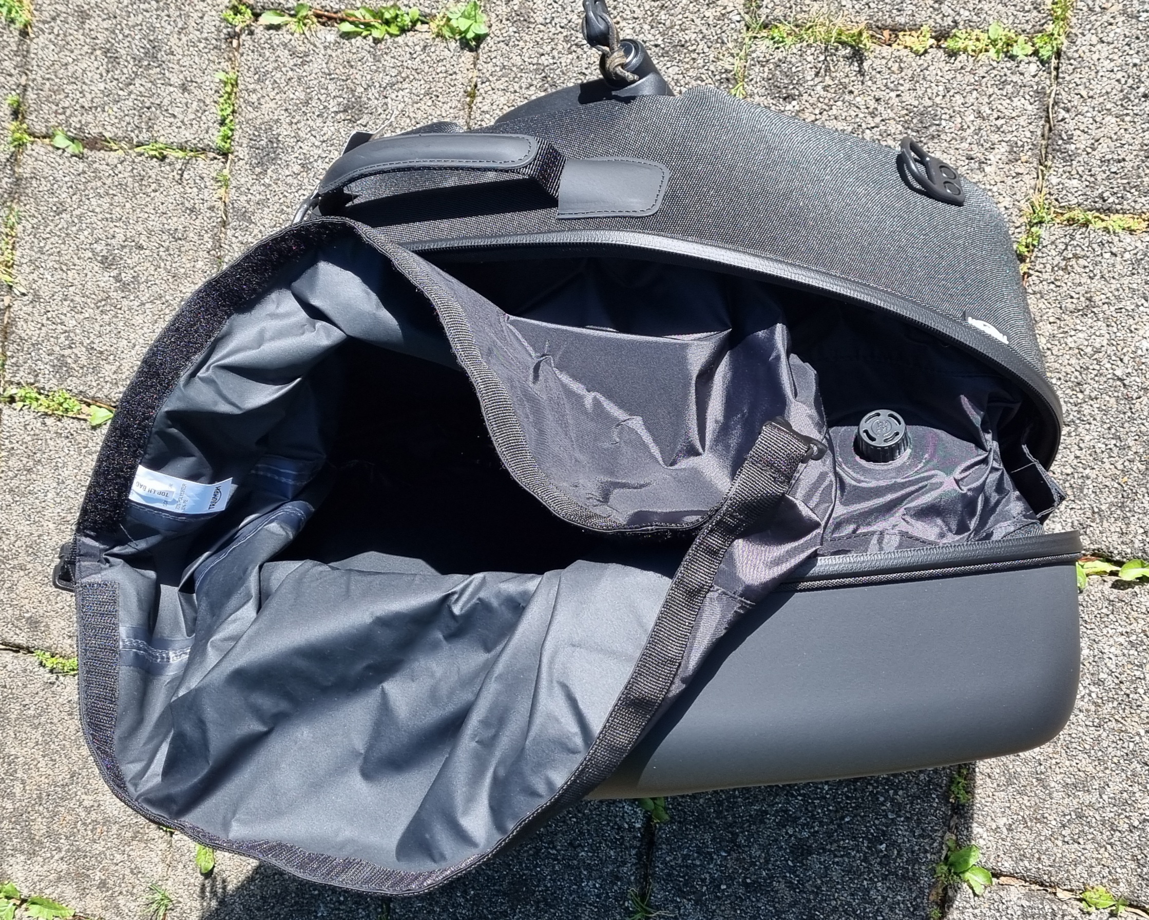

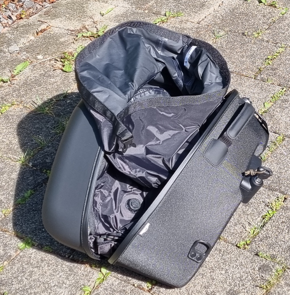

je viens de récupérer la nlle version de sacoches 25l.
Visuellement, c est la même de coté, même taille, juste plus épaisse.
elle a par contre, un sac étanche intérieur, fixe.
le reste des problèmes ?
- fermeture éclair fragile, on dirait la même
- fermeture sécurisée, idem

Ah, c'est une bonne chose ça !
Au niveau de la serrure, suite à mon changement pris en charge, il y avec une nette différence de robustesse sur les roues codées.
Donc pas de pb de ce coté.
A voir à l'usage pour la solidité du Zip effectivement qui reste le dernier point à surveiller.
J'attends la réponse UK pour la prise en échange SAV pour la 2ième fois à cause du Zip. Echange par un 25L d'office.

Bonjour
J ai rencontré ce problème de sacoche
Les chiffres qui changes tous seul
Et de l eau dans les valises même avec les Housses extérieures
Ces valises faisait 20 l
TRIUMPH ma changer les 2 valises nouvelle contenance 25l
Nouvelle serrures et sac étanche intérieur
Bye Patrice
