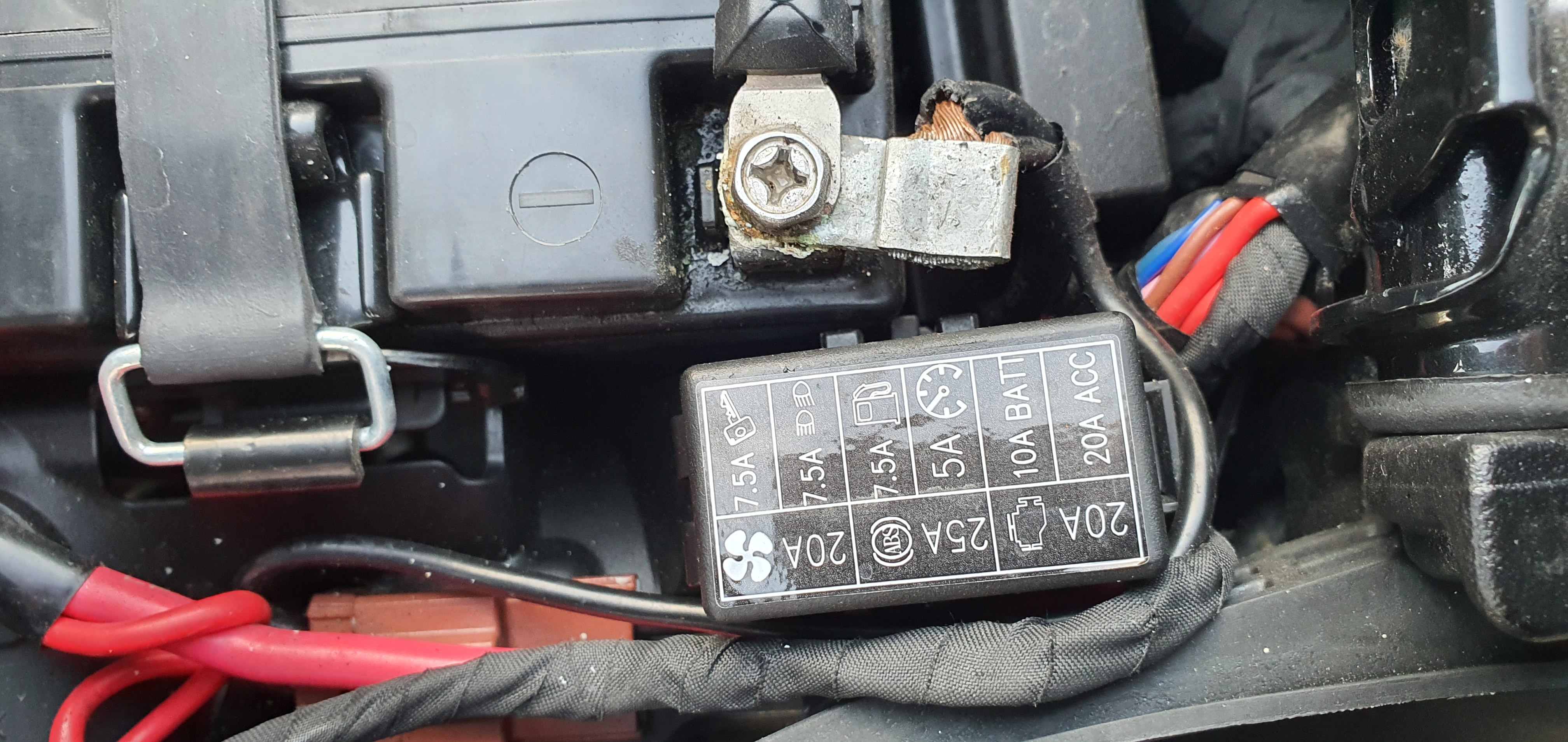

le fusible 7.5A de la batterie (rep.5 https://www.manualslib.fr/manual/234657/Triumph-Rocket-3-R-2010.html?page=162) a bien été officiellement remplacé par un 10A.

Moi j'avais déjà remplacé ce fusible et hier le concessionnaire m'a mis la nouvelle étiquette correspondant au 10a du coup en même temps que changement également du maitre-cylindre de frein AR.

Slt à tous , j'apporte ma contribution , j'ai eu droit au rappel pour ma GT TB de 21 , rdv pris chez Triumph Limoges le Jeudi , le samedi tout était fait , ils sont très réactifs et en plus très très sympa ****
J'essais de mettre la photo du cache fusible...

Merci Lenold mais Je ne parlais pas du fusible mais de la modif maître cylindre et en particulier
la modif de la durit et la protection thermique qui serait installée .

Il n'y a pas de protection thermique sur le nouveau maître-cylindre, même montage que le précédent, tout pareil.
Ils ont aussi changé le raccord entre le banjo et l'étrier du frein arrière. Le précédent raccord était un cylindre en alu, le nouveau est en acier, avec d'autres joints.
Modifs faites samedi sur ma moto (+ le fusible - aucuns pbs connus avec ce fusible chez mon concessionnaire)
