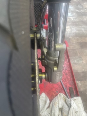

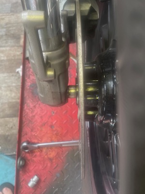

J'ai démonté la roue avant pour vérifier tout ça et il s'avère que:
- un bourrin (le cons' ? ou l'usine ?)a serré l'axe de roue avant, ça m'a pris dix minutes pour le dévisser alors qu'il ne devrait être serré qu'à 65 Nm...
- les deux entretoises sont bien identiques (25 mm de long)
- le côté gauche (ABS) a un épaulement qui fait décaler l'entretoise (cf photos) et donc l'écart de 5 mm du pneu vers la droite est expliqué ainsi que l'usure...
bref, ça me sidère qu'en 2020 des ingénieurs considèrent qu'un décalage de 5 mm soit acceptable, là, franchement, Triumph déconne !!!
Mais au moins j'ai la réponse à ma question d'usure asymétrique

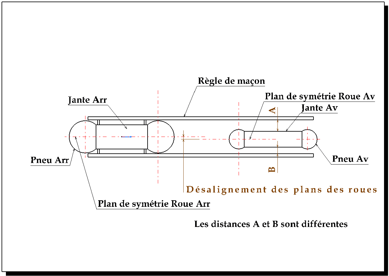

  Posté : 03-06-2025 00:30
Tu peux faire passer un plan par chacune des roues de manière à ce que ces plans coupent
les roues en 2 parties symétriques et égales et ces 2 plans sur un cadre normal coïncident .
Pour vérifier un cadre , tu prends 2 règles de maçon appuyées sur les bords de jante Arr ,
4 entretoises d'égale longueur et tu suis le schéma en faisant une mesure du décalage
vers le haut des jantes puis une mesure vers le bas des jantes . Les valeurs hautes et
basses de A et B sont égales sur un cadre bien fait : Roues coplanaires !
Je ne sais pas si tu as remarqué que quelque soit la marque de plus en plus un cadre enserre
le moteur par des vis/écrous réglables qui permettent de rattraper les dissymétries de
fabrication des cadres .

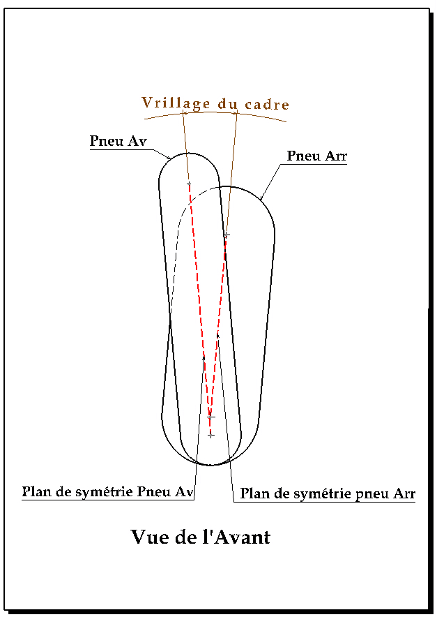

  Posté : 03-06-2025 13:36
Pour ceux qui suivent et qui peuvent facilement trouver des règles de maçon
dans le premier magasin de bricolage venu voici une autre déformation du
cadre qui passe inaperçue . Les points de contact des pneus sont bien alignés donc
on ne sens pas grand chose à la conduite mais le cadre peut être vrillé !
C'est pourquoi je parlais dans mon message précédent de mesure de A et B vers le
haut puis vers le bas des jantes . Vérifier avant le non voilage des jantes !
Tous ceux qui se sont essayé à se fabriquer un cadre ont pu constater le vrillage
d'un cadre après soudure.
N'allez pas croire qu'en fabrication les cadres ont des plans des roues Av et Arr
précis au dixième de degré près .
  Posté : 03-06-2025 13:53
Il est bien évident que sur le dessin le vrillage a été
largement caricaturé !
