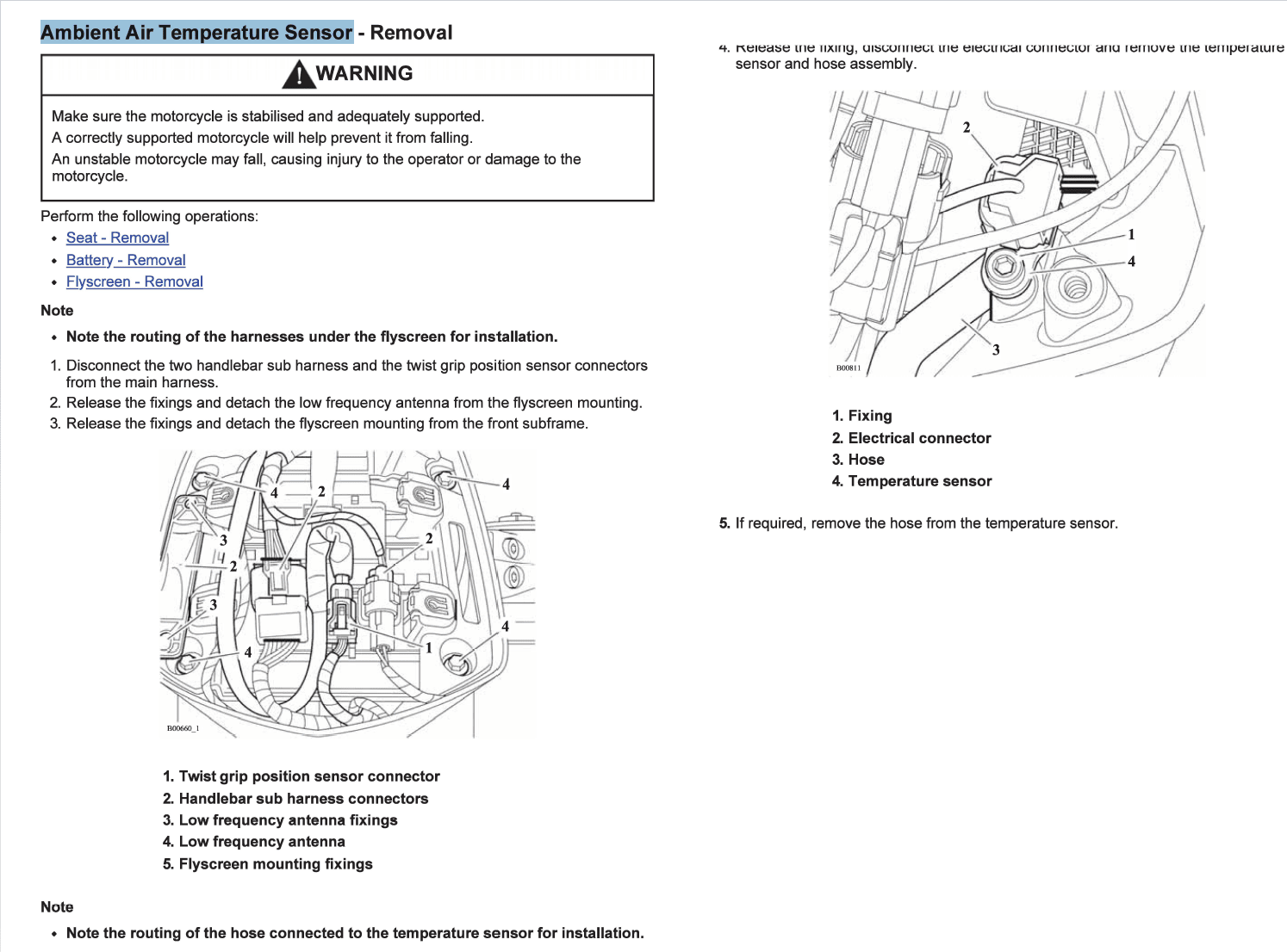

Il semblerait que le tuyau noir sous le guidon côté droit (vue de droite ci dessous) sert au capteur de température
si ce tuyau est pincé / obstrué, le flux d'air vers le capteur est affecté, et la température majorée
