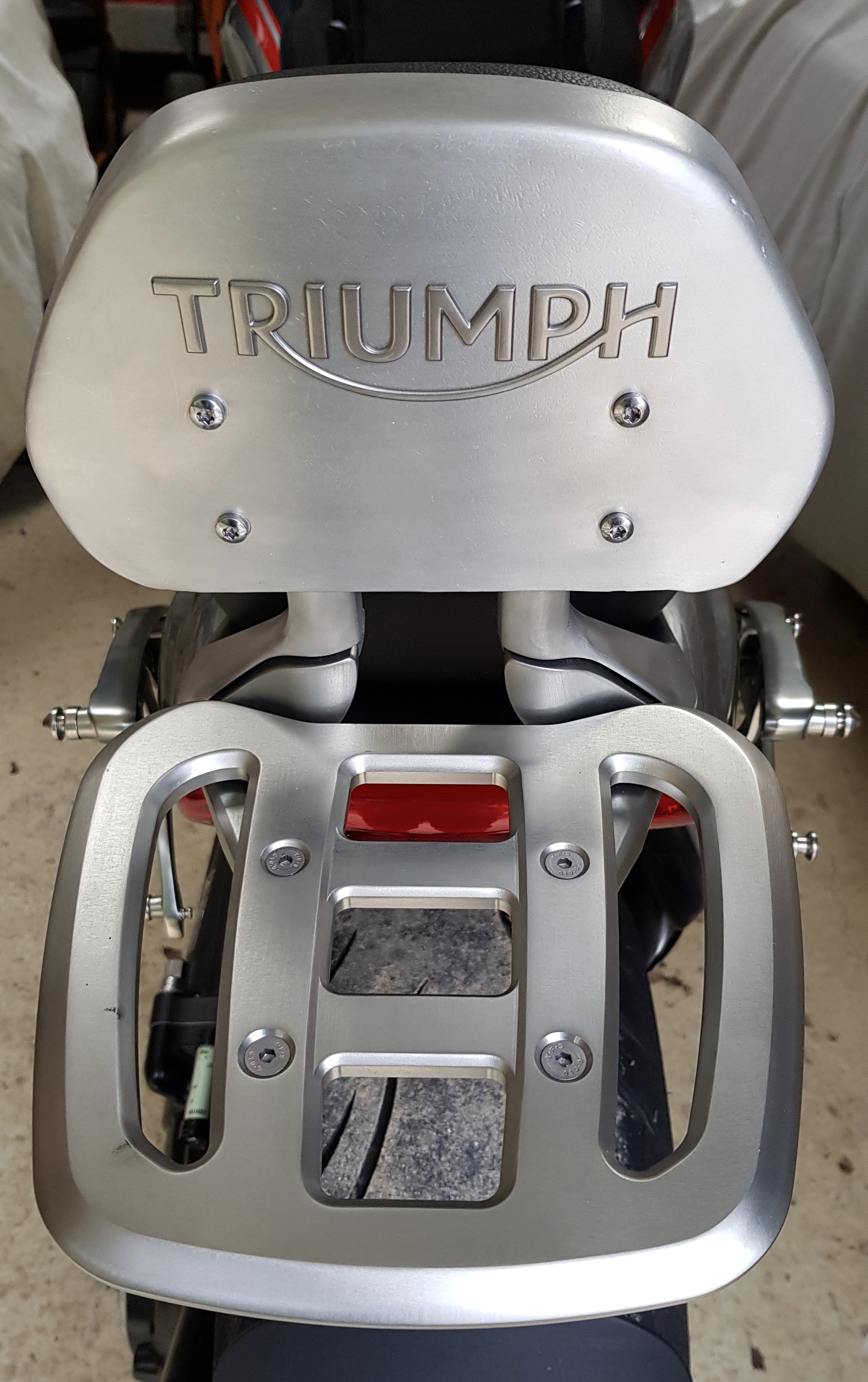

j'ai eu le même souci sur mon dosseret passager à tout juste 2000kms en ayant que très peu transporté ma passagère sur ma GT. Le dosseret s'est marqué très vite au niveau des montants sur lesquels il coulisse. La coque alu du Sissybar s'était elle aussi anormalement usée. L'ensemble a été pris en garantie chez Triumph mais ils n'ont fait aucune modification, donc le problème recommencera. J'ai donc fait réaliser un autre Sissybar en aluminium plus épais, plus grand et plus confortable. J'ai repris et adapté le mécanisme de coulissement d'origine. (voir photos)

  Posté : 15-02-2021 15:28
belle pièce
félicitations certes moins discret mais Indiscutablement plus confortable de

  Posté : 20-03-2021 05:49
Problèmes identiques sur ma moto. J'ai démonté la plaque alu pour voir le mécanisme. Pas très qualitatif ce que j'ai constaté en dessous. Dès la conception il ne peut y avoir que du jeu avec ce système.
J'ai minimisé (voire quasi supprimé ) le jeu en mettant des morceaux de chatterton sur les rails alu et sur leurs guides du dosseret. Inconvénient : le dosseret est pour ainsi dire "bloqué" dans une position. J'ai choisi l'avant dernière, la dernière laissant trop voir les traces de frottement et le mauvais découpage des rails en alu.

J'ai amené la mienne pour la révision et fait constater aussi le probleme du dosseret usé
Au passage beau travail StefR
Ils me prennent en garantie le changement du système complet et apparement il m'a été dit qu'il y a eut une modification du système.... Car pas la même numéro référence du kit.
