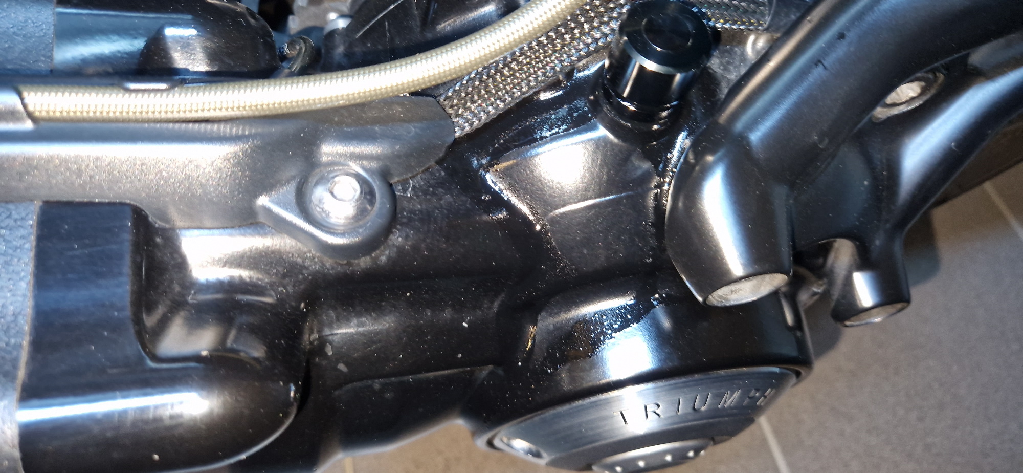

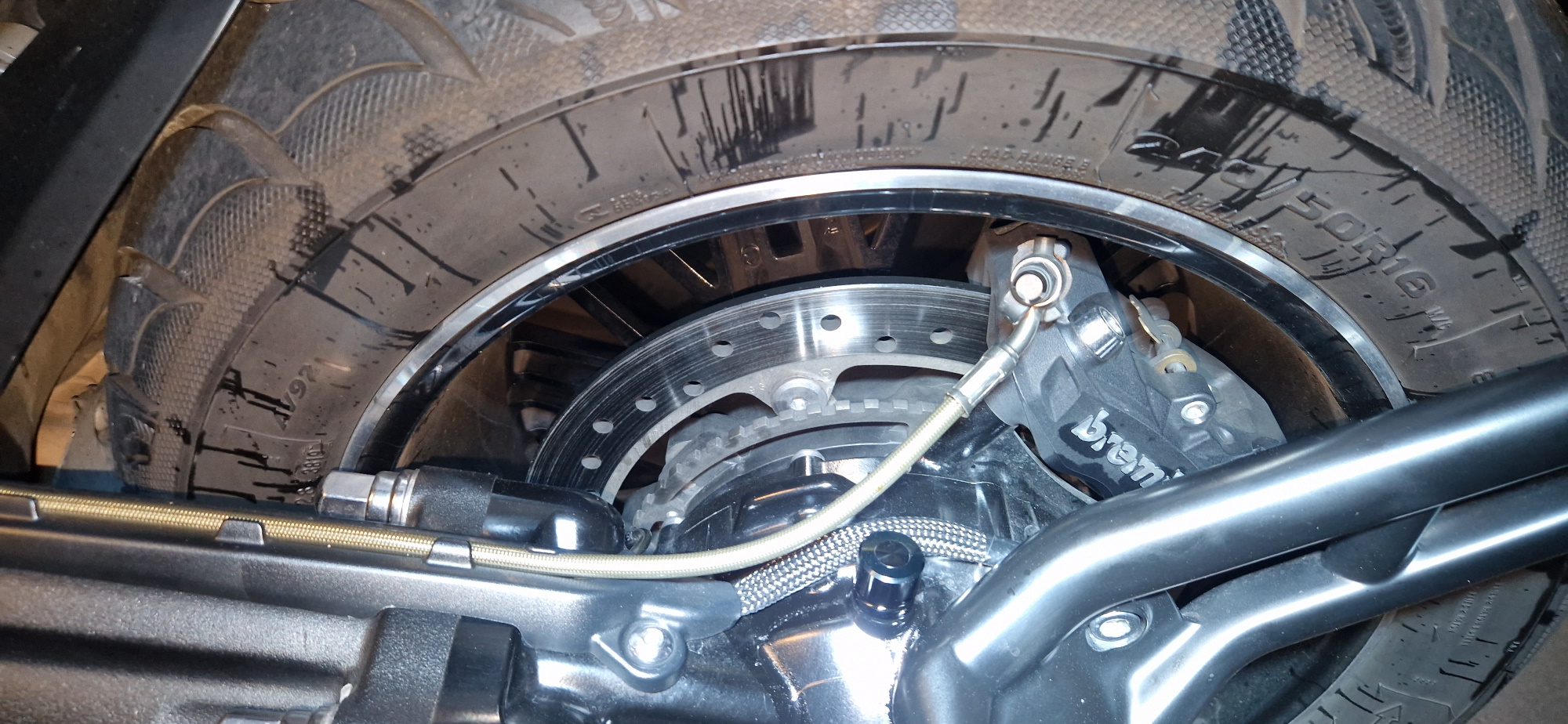

A mon tour fuite huile reniflard cardan. R3 GT 2020. 10.000kms

Rien d'anormal, ça n'est pas une fuite mais un suintement du reniflard de trop plein.
Donc ou ton huile a bien chauffée, où il y en avait un peu trop.
Pas de panique

@jenaimarredecepseudo Merci pour ta réponse rapide.
Un beau suintement quand même, et ça a bombardé les flans du pneu (photo)
Dernière vidange faite en concession il y a 1 an et j'avais vérifié le niveau après,c'était ok
le resp. atelier ce matin: "ça arrive sur certaine" !? nouvelle vidange, hors garantie mais gratuitement.
A suivre...

Cela peut se produire également si après un roulage important, donc avec les huiles chaudes,
tu as la bonne idée de nettoyer ta brèle en passant au Karcher (basse pression, c'est mieux) avec de l'eau trop froide.
Ca te donne un choc thermique dont l'effet est légèrement à retardement, mais avec ce que tu décris
Càd, tu pars de la station de lavage tout propre et t'arrives chez toi tout sale d'huile sur ton pont !

  Posté : 10-12-2022 16:59
En tout cas tu ne risques rien, si ça suinte et non fuit, j'insiste!, c'est que tu as encore de l'huile dans ton boitier conique, qui est tout sauf une cardan
