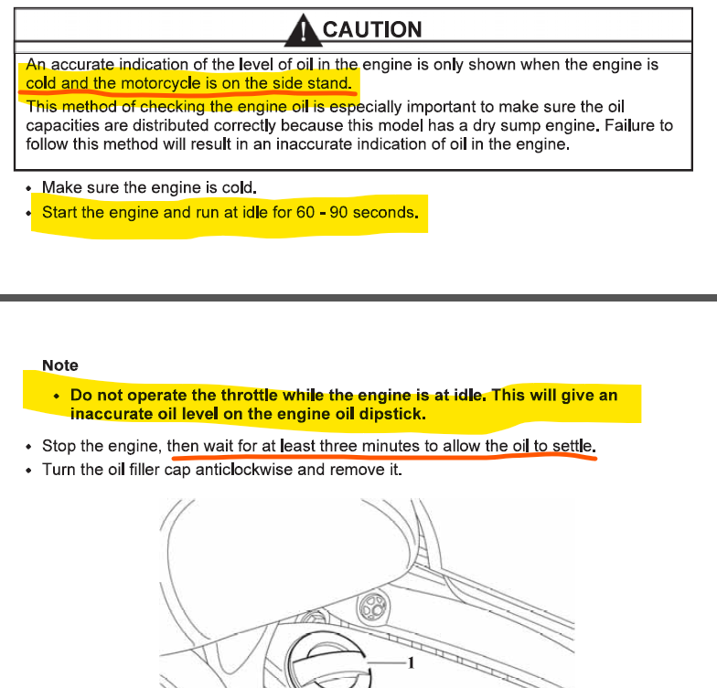

Manuel rocket 2020?
  Posté : 07-12-2020 08:55
Non, celui des anciennes...
Je viens de regarder le manuel technique des RIII 2020,à priori le niveau se vérifie à froid, moto sur la latérale...donc pas comme les anciennes.

  Posté : 10-12-2020 00:24
Ce n'est pas ce qui est dit dans le manuel du conducteur page 130, je cite : "Le niveau d'huile n'est indiqué avec précision que lorsque le moteur est froid et que la moto est sur la béquille latérale."
  Posté : 10-12-2020 07:26
Citation : Jako
C'est bien ce que j'ai précisé au sujet des modèles 2020 !
  Posté : 10-12-2020 18:57
On reconnais bien là l'ambiguïté de Triumph : un moteur qui tourne 1 minute et demi
n'est plus un moteur froid ! Mais puisque tu veux vérifier sans passer par un conss
tu suis la procédure indiquée et puis c'est marre !
