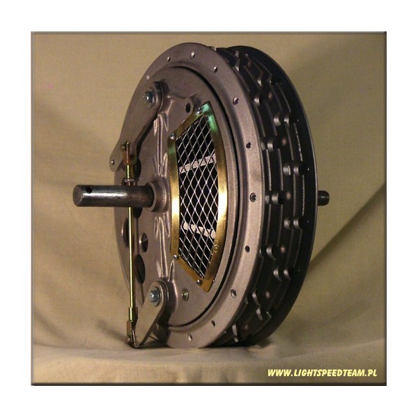

  Posté : 24-12-2020 16:57
Pas de purges, pas d'air, pas d'ABS...
F6
43
F6
  Posté : 24-12-2020 18:18
Si, il y a la prise d'air pour le refroidir!
