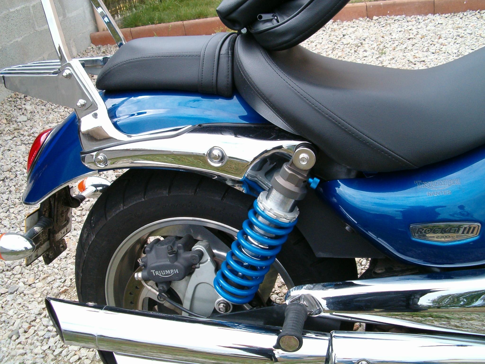

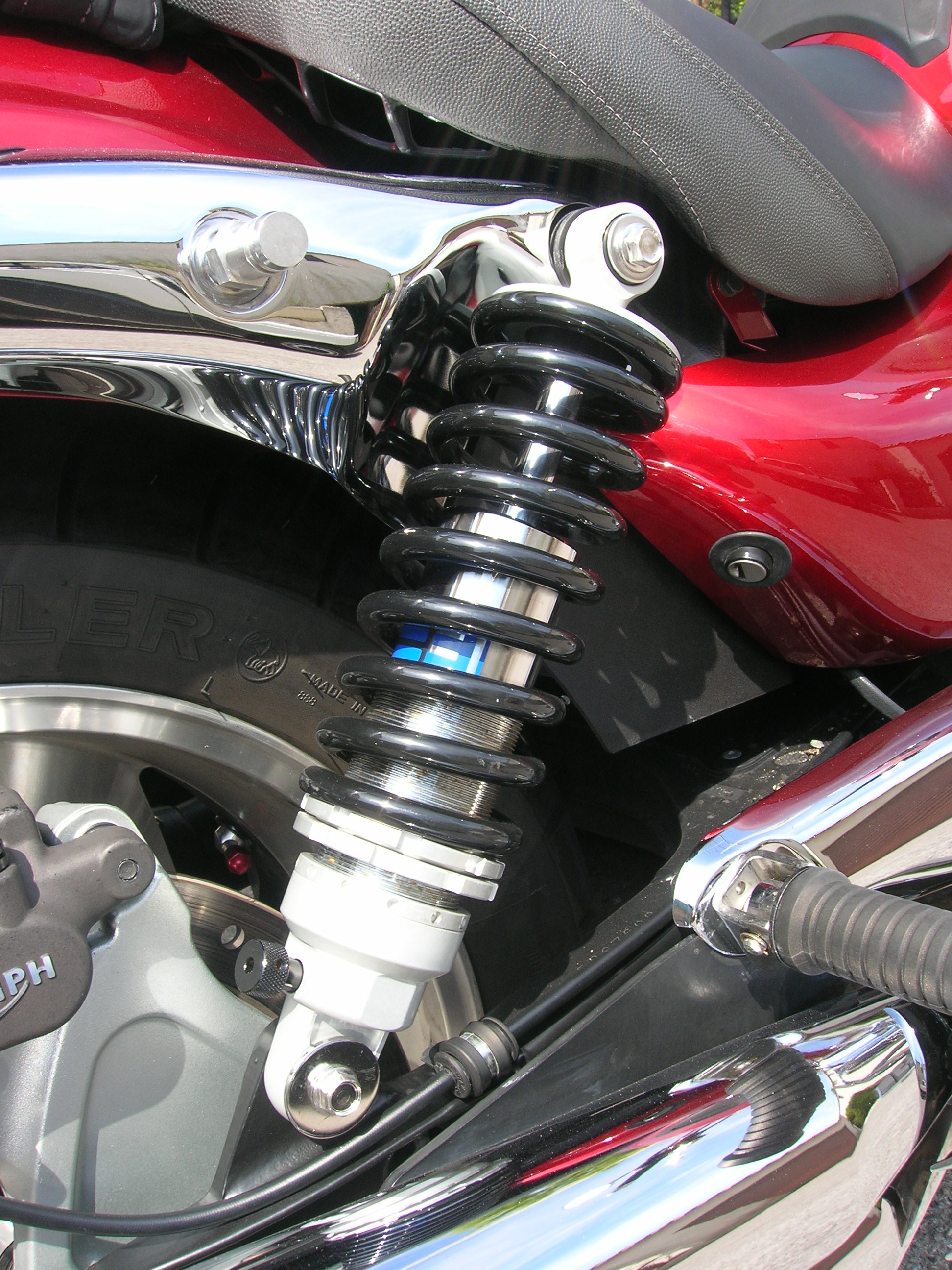

Suite au montage des amortisseurs EMC de Customludo sur sa machine avec le règlage de précontrainte du ressort en haut, on était plusieurs a avoir eu un doute sur le sens de montage des EMC, d'autant plus que ceux de Nomade étaient montés dans le sens inverse, ce qui paraissait logique compte tenu que la plupart des amortos se montent comme celà.
Aprés avoir vu plusieurs photos de R III avec des EMC montés avec le règlage de la précontrainte en haut comme sur la Rocket III de Ludo, j'ai commencé à avoir un gros doute.......
Un petit coup de fil, direct et gratuit avec l'Adsl, à la maison mère et Monsieur EMC m'a donné la solution :
Les premiers modèles de T 18 EMC se montaient systèmatiquement dans le sens Nomade (règlage de la précontrainte en bas)
Depuis, EMC a modifié la tige des T 18 autorisant la monte dans les deux sens, l'amortisseur fonctionnant exactement de la même manière quelque soit le sens de montage.
Le montage à la "Customludo" étant tout aussi correct que le montage à la "Nomade".
Je présente donc publiquement mes excuses les plus plates à Ludo pour l'avoir amicalement chambré sur le sens de montage de ses EMC tous neufs....... .....
....en espérant qu'il soit pleinement satisfait de son investissement.

comme je suis éventuellement interessé par ces amortos, je me suis également renseigné (c'était en août) en direct chez Monsieur EMC très très sympa au demeurant
M'a confirmé que lors de la commande chez un revendeur on devait subir un interrogatoire en bonne et due forme: poids pilote, poids pilote + passager(e), conduite (cool dans le suuuuud, énervé à Panam, normale GAAAAZZZZ au RCE), etc
A également confirmé après demande "AU" Spécialiste RIII de leur maison et oui, c'est une machine EXXXCCCEPTIONNELLE que la monte de l'amorto est préconisée "le corps sur le chassis, pour limiter les déplacements de masses" . Donc à priori, le "montage Ludo" est "préconisé" par le concepteur-vendeur

il est vrai que TJ me tanne depuis longtemps pour avoir un petit rapport sur les EMC
1° de couleur bleu ils sont vraiment superbe et bien assortis
2° le confort et multiplier par 3 au moin
3° s' ils sont régler d'usine pour 2 personnes ils sont très facilement reglable pour 1 avec juste la mollette pour une courte distance car l'arriere a tendance a sursauter plusieurs fois apres une bosse ou trou
4° le reglage se fait en deux points
-la molette pour la souplesse
-la précontrainte du ressort pour le poid
5° les 2 réglages sont très facile a réaliser et ne prennent que 5 mn.
6° la tenue de route et très améliorée .Meme pour moi qui ne suis pas un pro de la course on sent de suite le montage la différence sur route,la roue arriere reste dans sa trajectoire sans le moindre accoup entre les deux amortos
7° pour ma part je pense que c'est le premier investissement a faire sur cette moto.
8° conclusion
Avant de les avoir quand je fesai plus de 400 Km par jour mon dos mettait plus de deux jours pour s'en remettre,et je pensai meme a changer de moto a cause de ça. Depuis ça va beaucoup mieux (cet été)aller et retour dans le sud puis Bretagne .... 3000 Km en dix jours et a la fin presque en bonne forme .
Donc que je ne regrette qu'une chose c'est de ne pas les avoir acheter plus tot
Salut a vous
