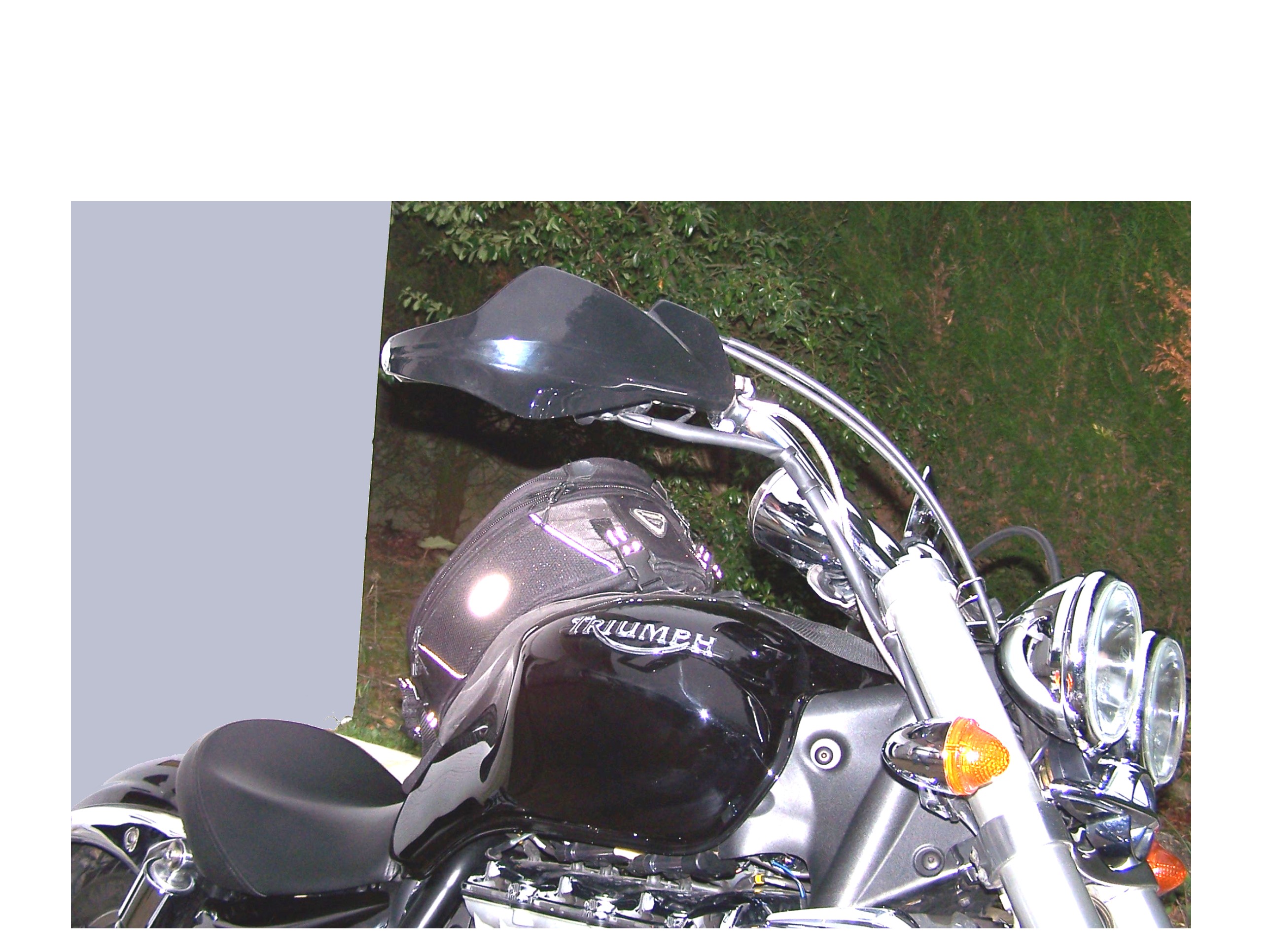

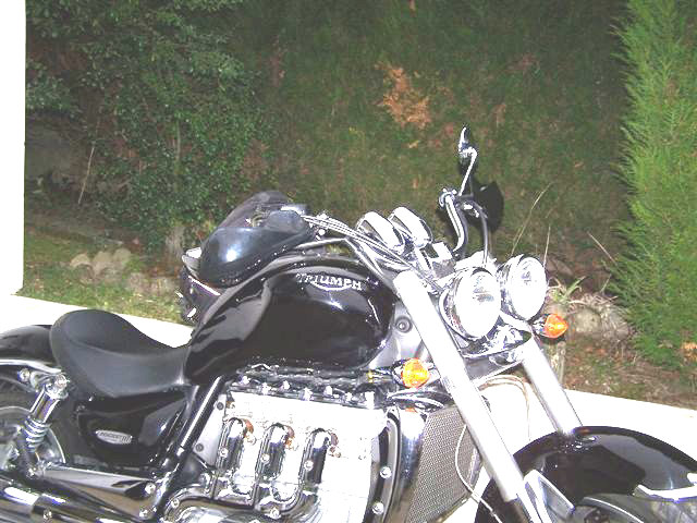

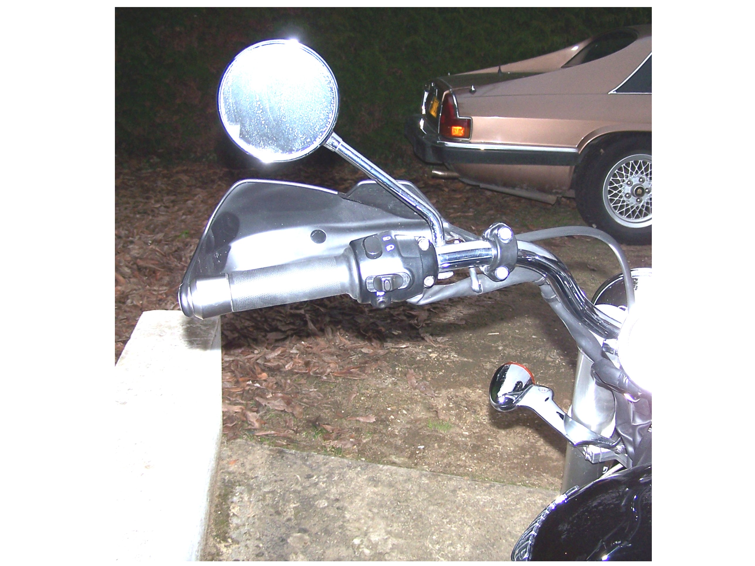

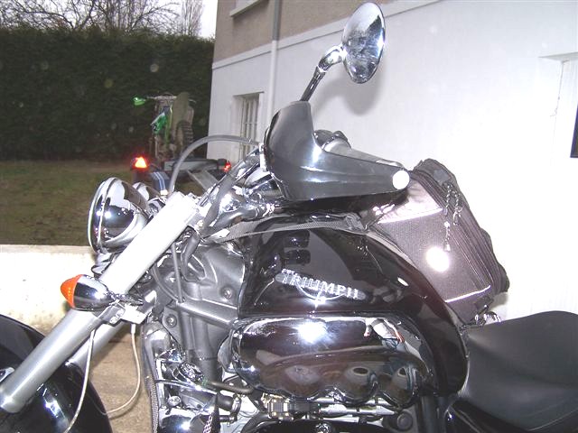

Cet hiver (bon il n'est pas fini) malgré 3 paires de gants (gants cross + gants cuir Gerricke + surgants Gerricke) j'avais le bout des doigts qui commencait à geler à partir de 130/150km. Donc j'ai décidé de monter des protections de KTM type Paris Dakar (je sais ce n'est pas fait pour le froid) évitant le contact du vent froid sur les mains surtout à haute vitesse .On peut les garder l'hiver tel quel, pour les petits trajets et avec des manchons pour les grands trajets. En essayant les manchons seuls , je me suis aperçu que le vent à haute vitesse me freinait le frein avant (nettement) et aussi faisait patiner l'embrayage en tirant sur les leviers.
En ajustant un petit peu à la meule les protections ça s'est assez bien mis en place et finalement je ne trouve pas ça laid !! Je sais les goûts et les couleurs ? Yen a surement parmi vous qui vont hurler au scandale !! bon je n'ai pas encore monté de pneu Cross ! les paroles c'est bien mais les photos c'est mieux pour se faire une idée (les photos sont moyennes à cause de la nuit tombante!) Le prix est d'environs 70 Euros.(je peux être plus précis pour ceux que ça intéresse)
