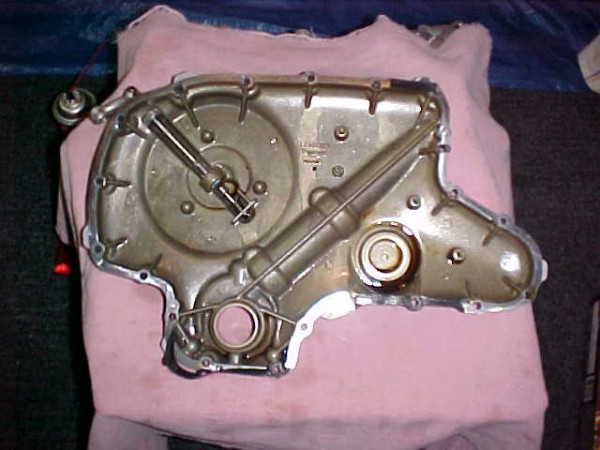

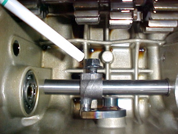

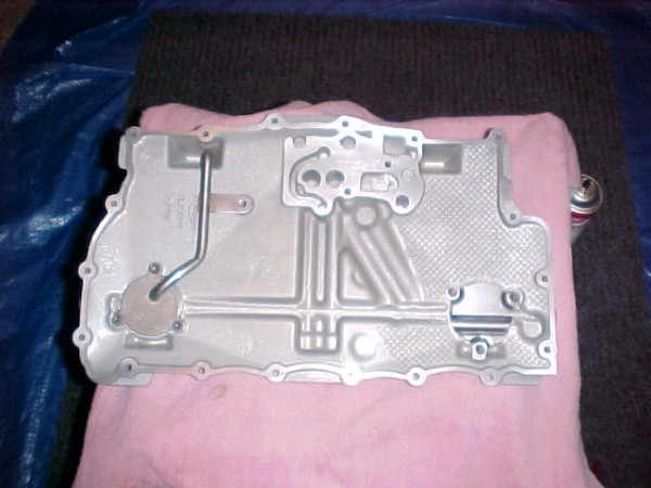

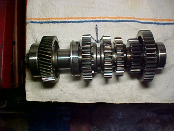

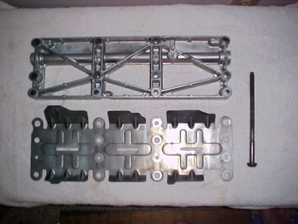

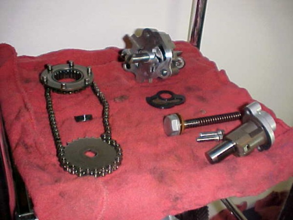

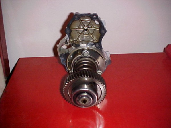

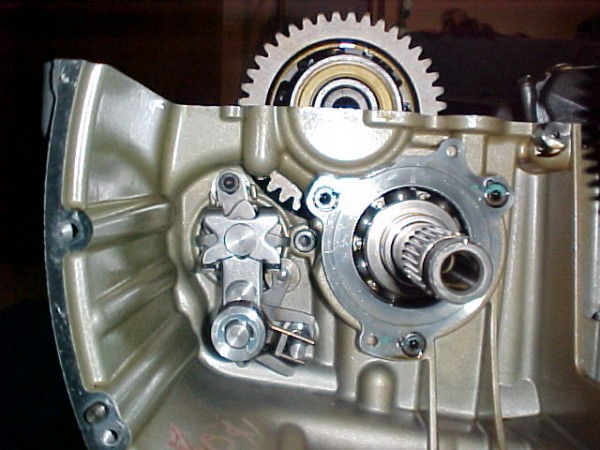

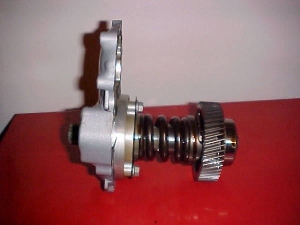

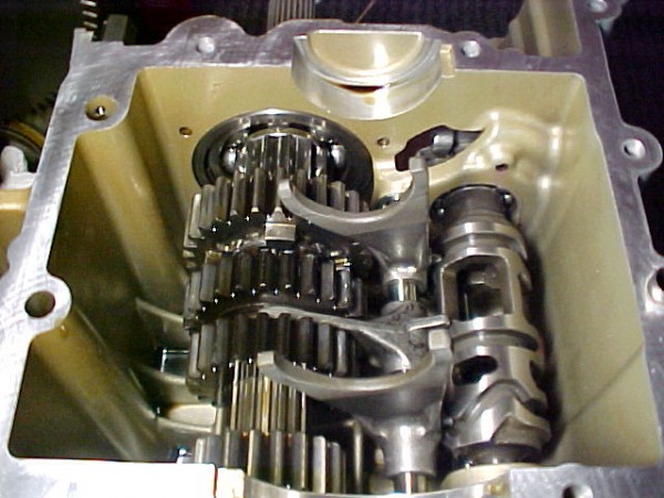

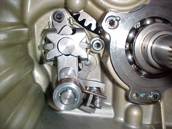

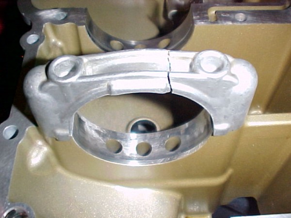

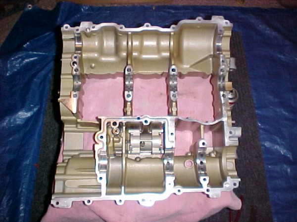

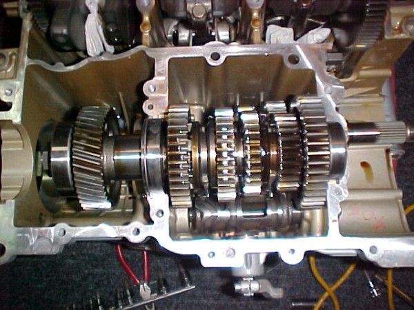

Comme la transmission de la Rocket semble avoir une facheuse tendance à lâcher, voici quelques photos de la chose :

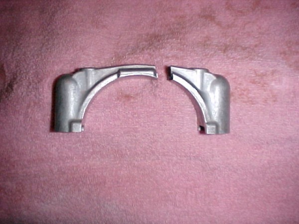

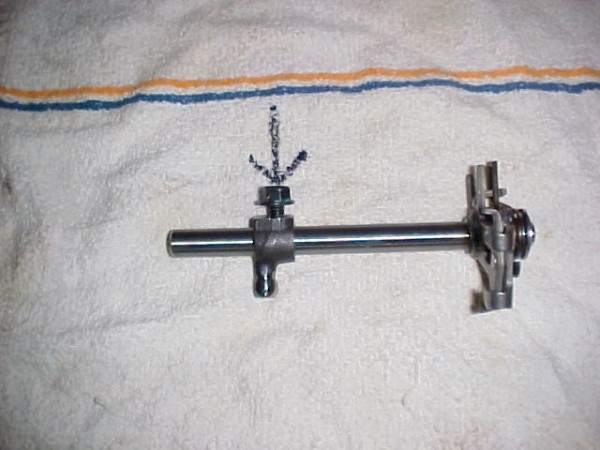

Que veulent dire toutes ces flêches Y a t'il une explication Vu l'épaisseur de la bague qui a laché, y a du souci à se faire
Message édité par : titouti / 26-09-2006 20:42
Message édité par : titouti / 26-09-2006 20:48
  Posté : 26-09-2006 21:31
Dans le cas présent, il ne s'agit pas réellement d'une panne.
Le gars a tout simplement fait tomber sa machine sur le côté gauche et l'axe du selecteur de vitesses en rentrant dans la boite l'a cassée.
  Posté : 26-09-2006 21:39
Ha houaaai!!!! Hé bé dis donc, je l'ai faite juste moooi!!! Mais finalement, j'aime mieux ça. Mais, je la trouve finotte quand même cette pièce.

Vu la 3ème tof (avec la flêche),c'est à cause du boulon d'arrêt de l'axe du sélecteur qui n'était pas bien serré ou qui a ripé sur l'axe sur un gros choc?

Merci Tracker ,pour cette belle leçon d'anatomie de la boite de vitesse .
