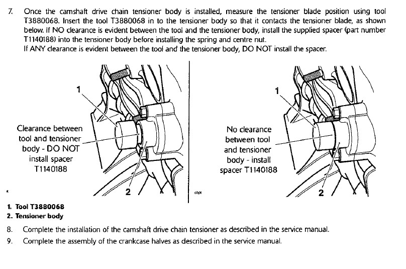

  Posté : 04-09-2025 10:13
Salut, à l'époque il y avait eu une modif du tendeur de chaine.
La 2009 n'est peut être pas concernée, mais déjà voir si le tendeur est dans les cotes.
