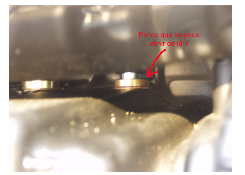

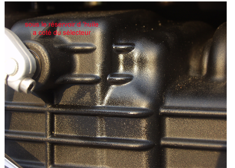

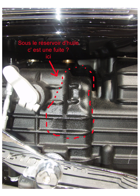

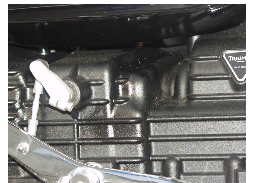

Vous voyez sur les photos cette trace huileuse.
Est ce que c est normale .
C'est grave
Demain je vais à la révision des 1000 kms.
Je vous tiens au courant.
C'est sous le réservoir d huile à droite du sélecteur.

J'ai eu la même chose que toi juste aprés avoir été chercher ma R3 neuve chez le concessionnaire. A l'époque, un petit coup de chiffon pour essuyer l'huile et depuis, plus rien...
Pour ma part, ce n'était donc pas une fuite

c'est la parafine qui fond avec la chaleur du moulin.. au bout de 2 ou 3 lavage plu rien

nettoie et regarde si ça réapparait

j'ai menacé de passer toute la cons. de montpellier par les armes suite à des traces d'huile sur ma bécane un coup de karcher à eau chaude et la paraffine à fondu, les mécanos ne ce sont pas trop moqués de moi
  Posté : 10-09-2006 21:44
ouip - parafine

Même un suitement d'huile est possible. Le principal est de ne pas faire une flaque d'huile à chaque fois que tu te gares.

Finalement y a peut etre bien une fuite quand même,c'est prévu d'ètre démonté je vous dirais ce qu 'il en sera .
Samedi dernier j ai été chez le cons pour la révision des 1000.
Le chef d atelier à regardé cette trace d huile et à décidé de commander 2 joints spi qu il vont changer sur un prochain
R D V.
