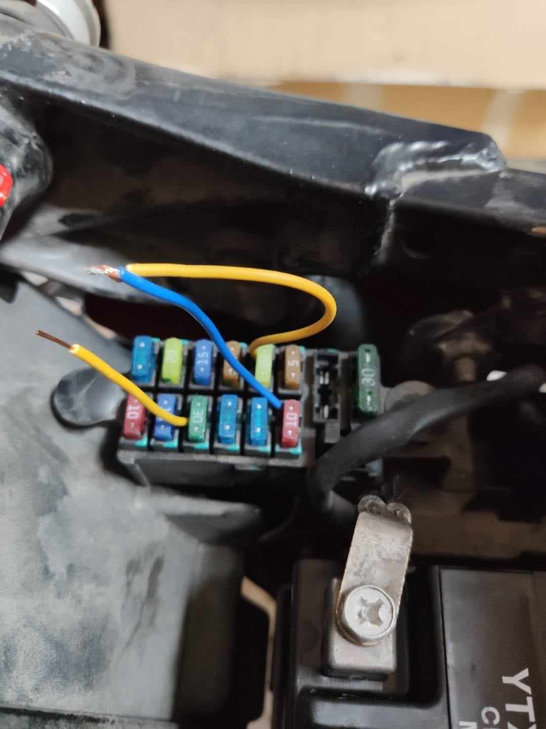

Salut,
Essaie de configurer ça avec ta boîte à fusible.
Si ça démarre les soudures de ton Neiman sont HS...
