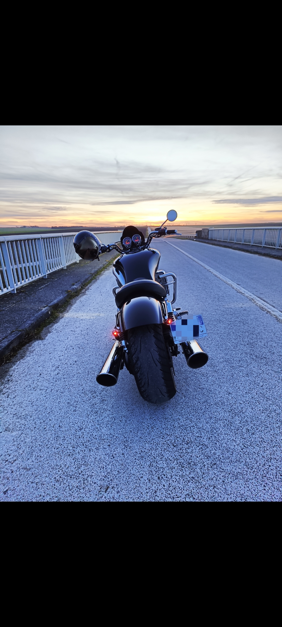

Bonjour je possède une r3 2010 roadster

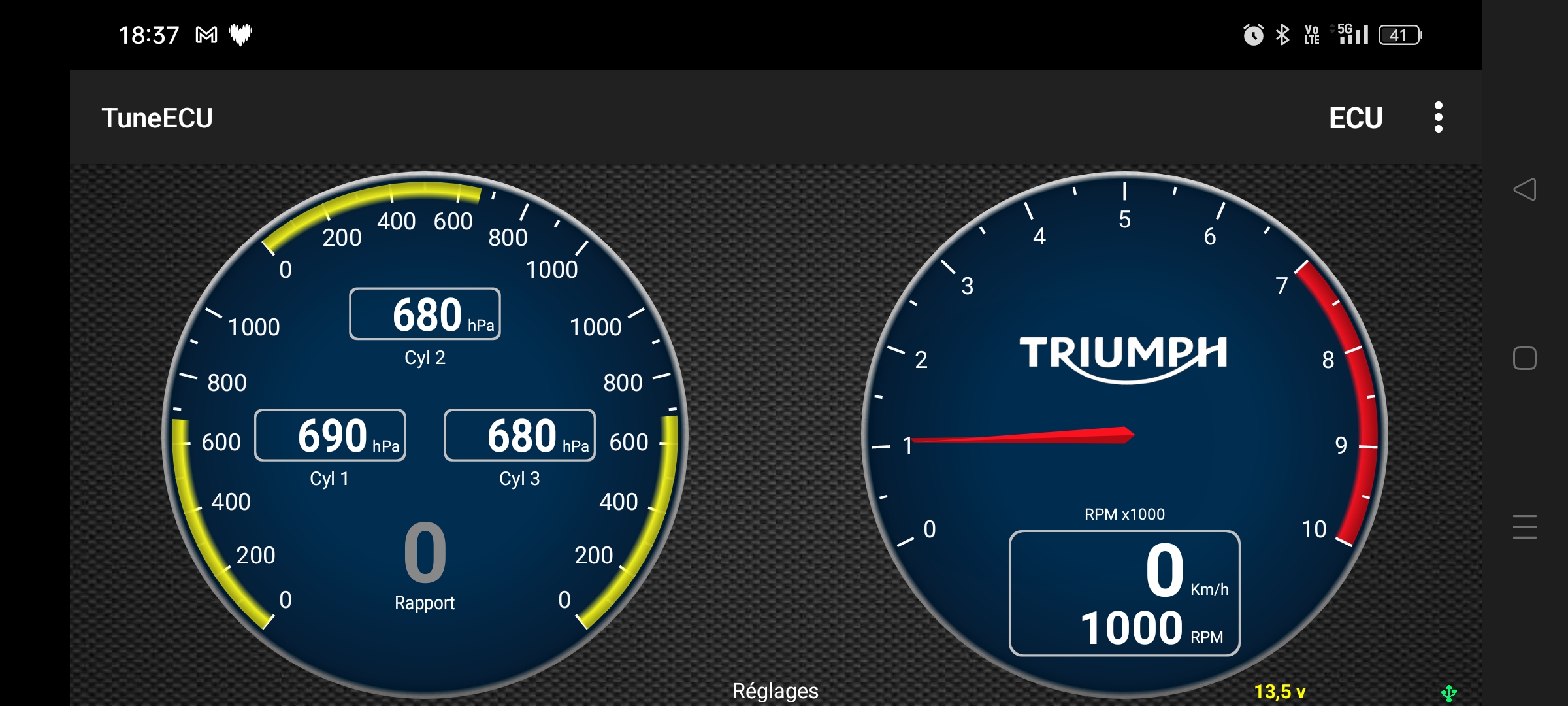

Le moteur pas a pas a été changé par l'ancien propriétaire j'ai tune ecu aucun défaut mémoriser j'ai contrôlé les dépression 680 690 680 a froid , contrôler les valeurs des sondes température contacteur embrayage différents capteurs de pression ,j'ai changer les 6 bougies contrôler les arrivés d'essence

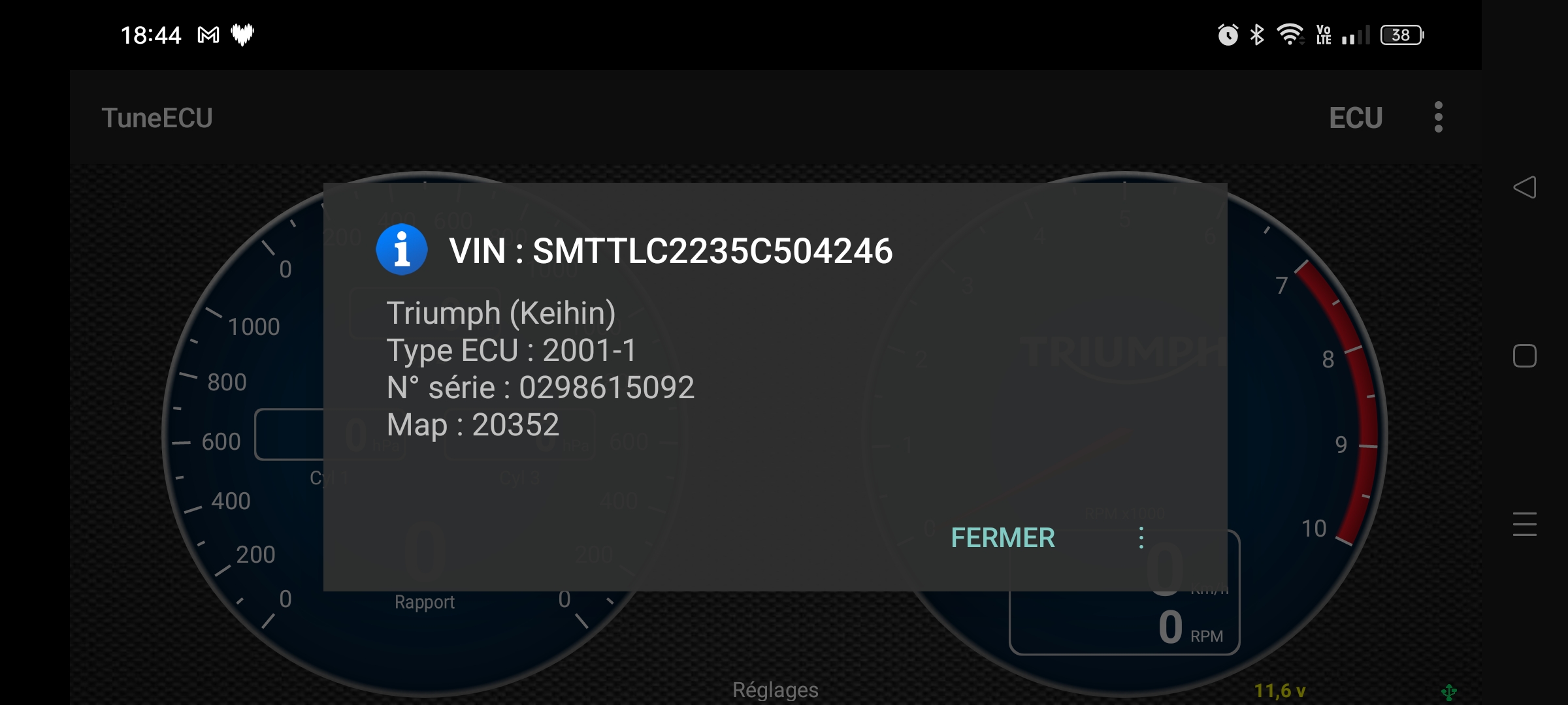

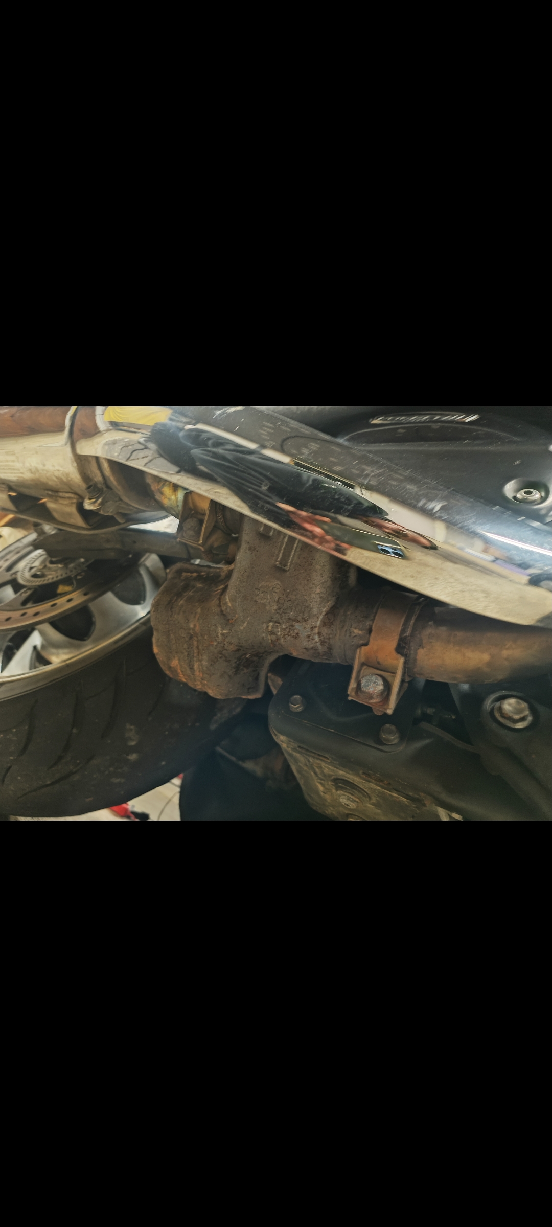

Pour ma carto j'ai vu qu'il y avait la 20352 dedans pas bon je pense vu qu'il y a des pots tors (qui me font vibrer la luette🤣) avec catalyseur le filtre a air est d'origine
quel map me conseillez vous avec ma configuration ? Pensez vous que c'est lié au souci d'accoups ? Quoi vérifier pour mes symptômes ?

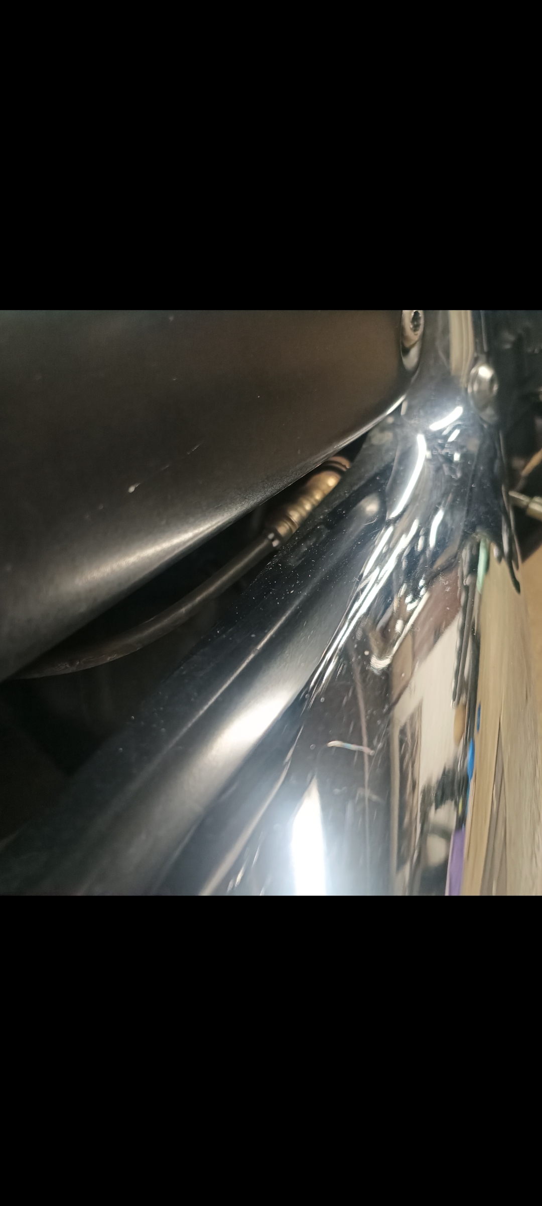

Pour la Map elle a l'air catalysé et il y a la la sonde

Merci pour ta réponse avec plaisir je règle tps et le moteur pas pas le tps était a 0.56 j'ai mi a 0.60 et lepas pas a 072 ... Je vais mettre la carto qui correspond aux tors et ouvrir les papillons après un essai je reviens vers vous merci
