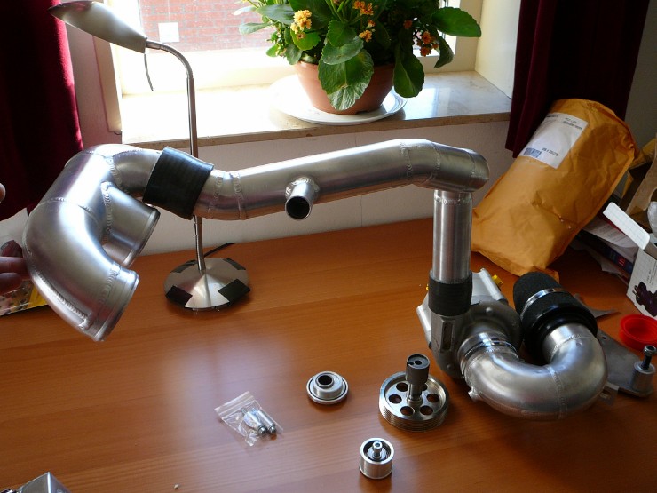

Ce kit a été développé par TTS performance en Angleterre.Il est commercialisé depuis un peu plus d'un an maintenant.
Gros problème de ce kit, c'est qu'il n'y a pas d'échangeur air/air.
Détonation garantie avec toutes les conséquences néfastes sur le moteur.

A mon avis le moteur de la R3 n'a pas besoin de ça , il suffit de monter la compression à 12/1 pour obtenir le même résultat !

Les performances restent trés en deça de celles affichées par les moteurs de Rocket suralimentés et l'opération est trés lourde puisqu'elle nécessite le démontage complet du moteur.
L'avantage des kits de suralimentation, c'est que la pose est assez rapide et ne nécessite pas de modification du moteur d'origine qui possède des profils de cames et un rapport volumétrique idéals pour la suralimentation.
Les perfos obtenues sont assez hallucinantes.
Reste à voir comment se comportent l'embrayage (ceci dit certains kits sont livrés avec un embrayage à verrouillage centrifuge )ainsi que la transmission sur le long terme.
Quand aux kits sans échangeur air /air.........
Aller, je viens de le recevoir par la poste, il n'y a plus qu'à monter le bazard :
