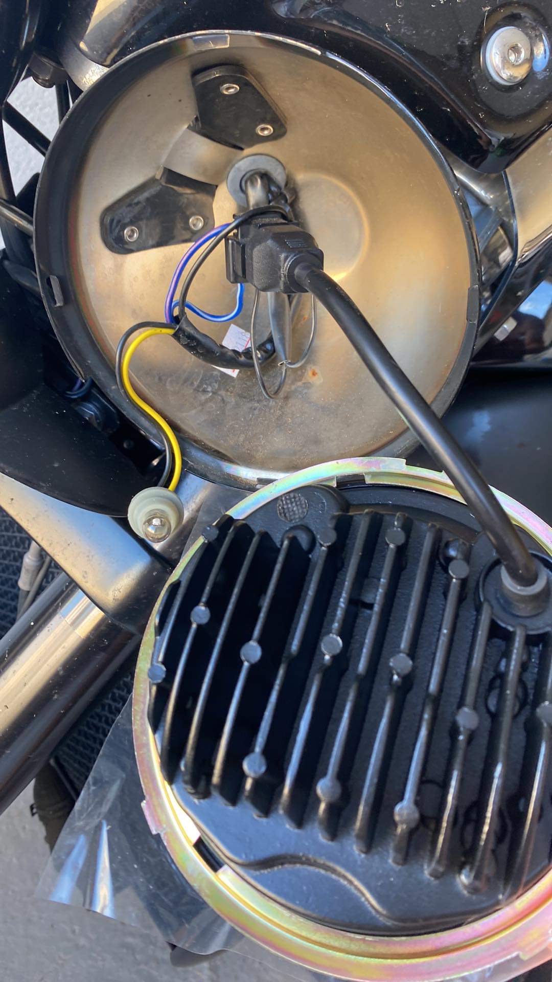

Salut les RocketMen. J’ai acheté deux phares LED pour mon roadster de 2015.
Je me retrouve avec une veilleuse en plus!
Est-ce que les phares que j’ai acheté ne sont pas compatibles ? Ou est-ce que je peux shunter cette veilleuse ?

Hello Laurent,
Shunter ? surement pas !
Tu enlèves l'ampoule de feu de position dans les 2 gamelles;
Tu entoures d'isolant la douille sans son ampoule,
et tu remontes la gamelle en logeant au fond et sur le coté la douille isolée.
Tu perds donc les feux de position, c'est pas légal, mais bon pas grave.
Ah oui, après que tout soit remonté (positionne bien par rotation du phare, le dessin des LED vu de face), vérifie bien que ton feu arrière et l'éclairage de plaque s'allument à la mise du contact...

J’ai l’impression que l’ampoule est fixe.. J’ai sollicité Olivier par Messenger également

Et je t'ai dit de les couper, tu ne reviendras jamais à l'origine....

Salut Laurent, comme te dit Olive, il faut couper et ISOLER tes fils.
Si tu enlève la lampe, les contacts dans le support en caoutchouc risquent de se toucher et faire un court jus. (j'ai eu le cas sur la moto de Grandbank...).
Tes feux LED n'ont pas des fils pour des veilleuses type Running Light ?

Bons pas d’autres fils que le plus H4.
Merci pour vos conseils !
