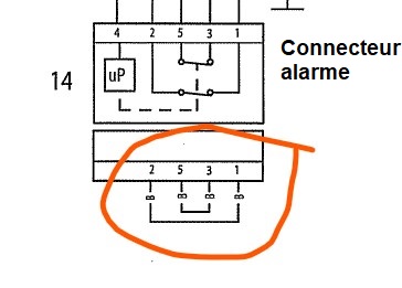

  Posté : 01-07-2023 07:35
Salut Zino, à priori sur le connecteur de l'alarme (5 broches), il faut shunter le 1 et 2 d'une part et le 5 et 3.

  Posté : 01-07-2023 12:00
Oui, d'après le schéma...

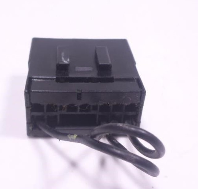

Normalement il y a un bouchon comme ça :

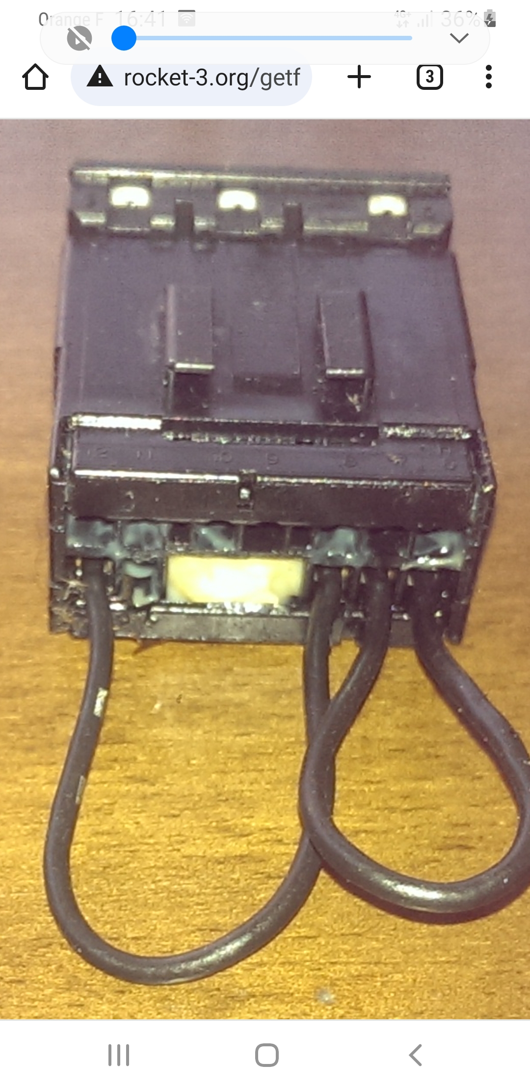

  Posté : 02-07-2023 09:31
Bonjour les gas.
Merci pour vos conseils.
Sur le forum j avais trouve cela.
Je teste dès que j irais voir mon petit fils. Un futur trumphiste.
