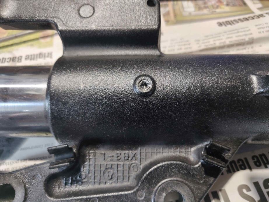

les gars, je m'apprêtais à faire mes joints spi de fourche Rocket 2300cc, pas de soucis, jusqu'à cette "putain de vis" à la tête bien particulière qui ne veut pas se dévisser, évidemment. Je sens que la tête va foirer. Une tête creuse à 4 fentes. J'ai fabriqué l'outil à partir d'un cruciforme mais rien à faire.
Quelqu'un à déjà bricolé la dessus ?

Euhhhh, les tubes se démontent par dessous, ça c'est la vis de maintien du fourreau et je te déconseille fortement d'y toucher
  Posté : 07-05-2023 20:54
sauf les touring ,mais là la vis est morte.

C'est vrai, d'habitude je démonte tout facilement pour bien nettoyer mais là c'est pas la peine et pas besoin. Je me suis énervé pour rien !
Si seulement on pouvait avoir la capacité d'huile à introduire par tube, ça serait rapide, je vais tenter d'appeler des concessions.
