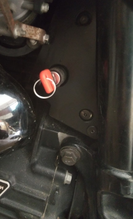

Bonjour,
ras le bol de changer de batteries régulièrement, je monte un coupe circuit direct sur le - de la batterie (plus facile).
Presque fini je fais un essais et surprise ça ne coupe que le démarreur, les veilleuses compteurs restent allumées ?
Ça vient de mon coupe circuit ou sur ma mob à un circuit a induction électromagnétique ?

  Posté : 30-05-2022 11:22
Bjour,
réglé ... j'avais oublié le retour sur la cosse
Du coup ça sert aussi d’antivol
